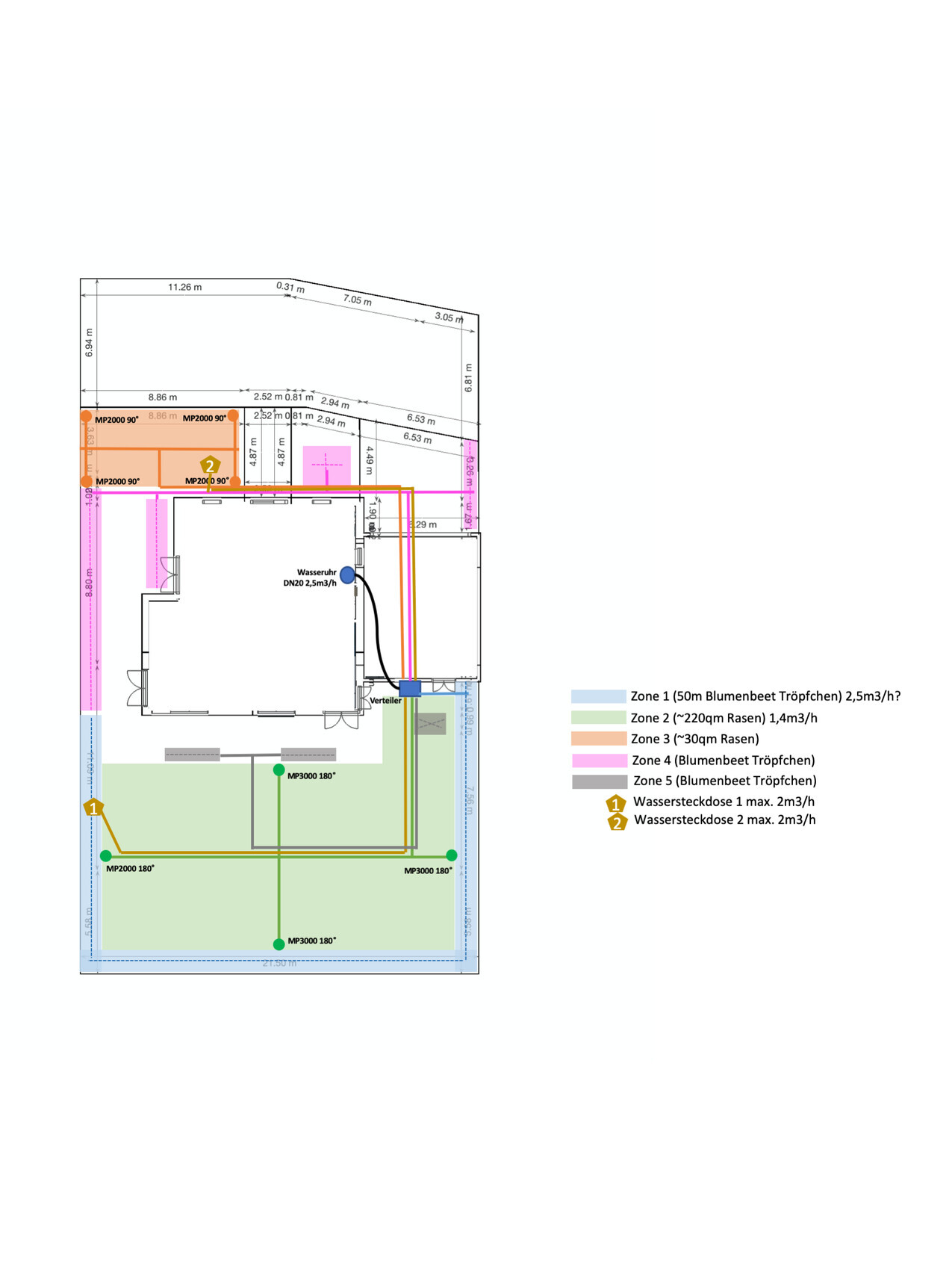

EdStark
06.04.20 15:48
Moin Leute, ich habe mir mal konkrete Gedanken gemacht wo ich nun meine Gräben ziehe, sieht nach viel Arbeit aus, gerade weil vorne bereits alles verdichtet ist, führt also kein Weg an einer Grabenfräse vorbei.
Wären 7 Kanäle = 8er Verteiler.
Irgendwelche Anregungen? Sonst wird das so bestellt und ausgeführt

rick201806.04.20 16:37
Bin gerade mobil. Daher schaue ich mir es später mal genauer an.
vergiss Grabenfräse wenn der Boden verdichtet ist. Nehme einen Minibagger.
rick201806.04.20 16:55
So bin daheim am Rechner.
Grün: bewässerst du das Eck rechts oben nicht? Sehe hier keine Regner
Wasserdosen könnte man an einen Strang machen. Spart ein Ventil bzw. eines in Reserve
Rosa: für den Baum bitte einen eigenen Kreis machen. Hat einen ganz unterschiedlichen Wasserbedarf wie die Beete.
Blau: würde ich bei der Länge eher auf zwei mal 25 Meter aufteilen. Einmal mit der Versorgungsleitung von links und rechts anfahren. In einem Kreis lassen oder besser jeweils an einen extra Kreis machen. Auch hier vermute ich unterschiedlichen Wasserbedarf.
Da du fast alles in einer Haupttrasse legst benötigst du eh einen Minibagger. Bei 4 Leitungen und Fittingen sind die Gräben einer normalen Grabenfräse zu schmal und/oder nicht tief genug.
Links vom Haus kommt jetzt doch keine Bewässerung? Falls noch unschlüssig würde ich eine Leitung hinlegen und einen Stopfen darauf machen. Falls du sie dann mal benötigst musst du nicht deinen Garten aufgraben.
denz.
07.04.20 09:29
Unterschiedlichen Wasserbedarf kann man ja auch in gewissen Grenzen mit den verschiedenen Tropfern (verschiedene Tropferraten) abfangen.
Ich habe mich dazu entschieden die Wasserdosen gar nicht per Ventil zu schalten sondern immer Wasser anstehen zu haben. Ist denke ich praktischer.
Mal ne blöde Frage. Willst du oben links bei Zone 3 wirklich mit der Leitung bis in die Mitte gehen und dann wieder nach rechts zurück? Den Regner unten rechts könnte man doch gleich mitnehmen. Du hast doch druckregulierte Aufsteiger geplant oder nicht?
