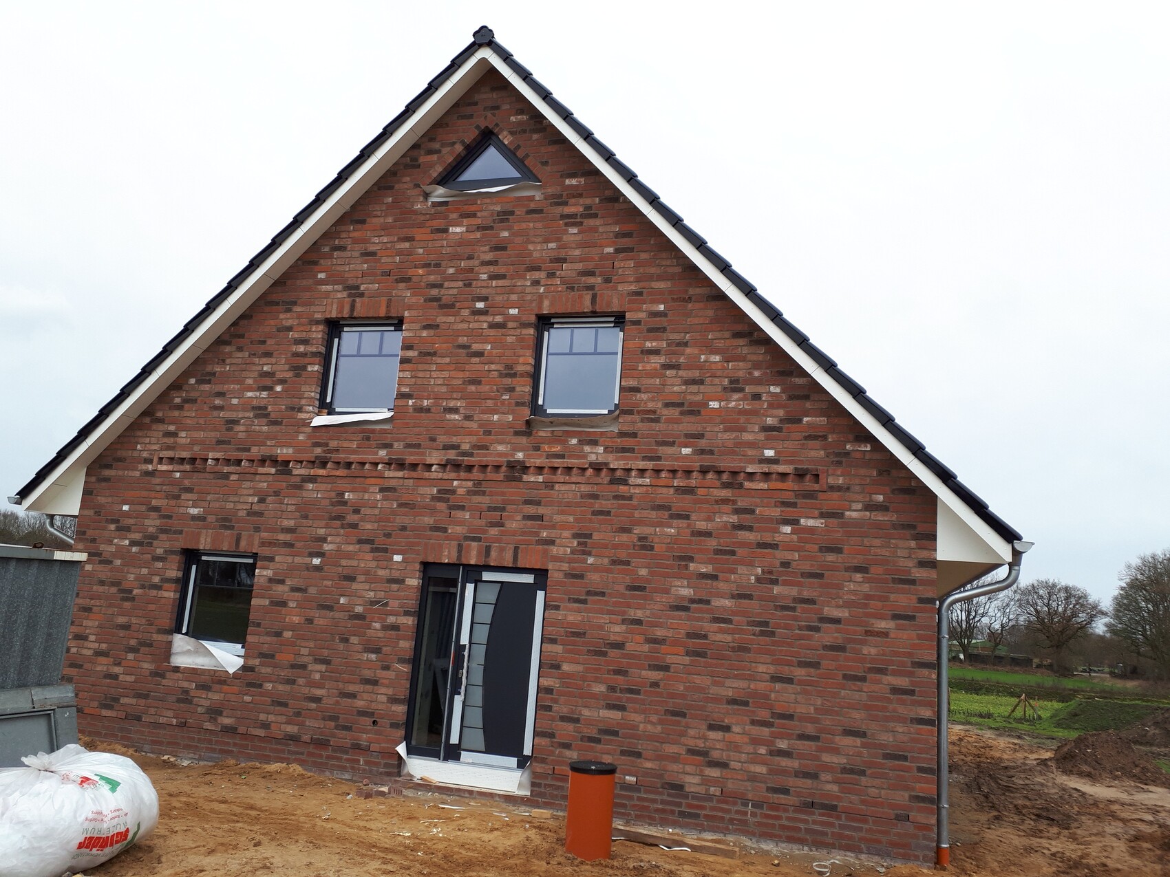

500 k empfinde ich bei den Grundstückspreisen als zu hoch. Keller weg, Doppelcarport später, OG ausbaufähig (wird aktuell eh nicht gebraucht, z.B. 100 qm im EG mit Bungalow Grundriss und 40 qm Ausbaureserve im OG) und das könnte passen. Wieso ich das denke? Wir sind in einer ähnlichen Situation: 200 k zu einem monatlichen Abtrag von 820 € (ok das würde bei euch höher sein), Grundstück 880qm zu 35,5k voll erschloßen (ebenerdig), KFW70, 100 qm im EG, im nicht ausgebauten OG noch gute 60 qm Reserve, Fußbodenheizung, vollverklinkert, überall Rollläden, ebenerdige Walk-in Dusche zu 206 k geplant + 30 k Baunebenkosten. Bisher liegen wir sogar im Plus, da manche Sachen zwar teurer, wir undiszipliniert (Dreiecksfenster und Grenadiermuster waren z.B. nicht in der Kalkulation enthalten) aber halt auch manche billiger geworden sind. Sprecht mit lokalen Firmen (ich vermute zumindest, dass ihr im ländlichen Bereich wohnt, wo man den Ruf von Firmen kennt bzw. einfach herausfinden kann). Mit denen kann man gut reden, was wo geht bezüglich Optimierung der Kostentreiber. Wenn ihr damit leben könnt, dass der Keller wegfäll + das OG, das Carport und die Außenanlagen nicht bei Einzug fertig sind, sehe ich es bei euch im Bereich des Machbaren. Bissl Eigenleistung hilft immer - auch mit zwei linken Händen wie bei mir.
So sieht's aktuell bei uns aus
Rotes Backsteinhaus mit Satteldach, zwei Fenster und Glastür im Bau, Baugrund davor

Upps, hatte im Kopf, dass das erst in ein paar Jahren geplant sei, aber damit war das bauen gemeint. Das ändert natürlich einiges.
Ich meinte mit meinem Post auch eher dass es möglich wäre, die Sinnhaftigkeit sehe ich auch eher noch nicht. Aber mit einem nahen Kinderwunsch hat sich mein Post eh erledigt.
