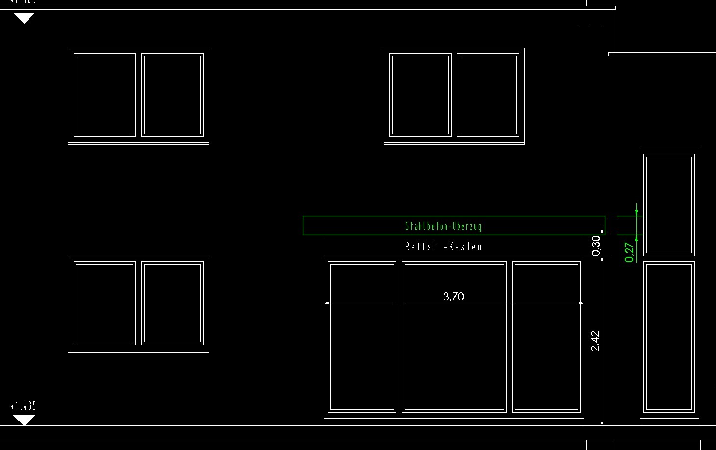

Aber unabhängig davon wäre eine Verankerung bei uns in der Betondecke gar nicht möglich gewesen, weil hier die Raffstorekästen liegen (Bild anbei)
Die Sache liegt jetzt beim Architekten, der prüft das mal, ob wir die Markise an dem Stahlbetonüberzug überm Raffstorekasten montieren könnten.
In der Zwischenzeit hab ich ne weitere Firma kontaktiert, die zumindest nicht gleich abgewunken hat.
Die würden mit entsprechenden Berechnungen vorher festlegen, wie die Markise am Ziegel befestigt werden könnte. Die Berechnungen wären in deren Leistungsumfang.
Jetzt heißt es warten, auf die Angebote und die Aussage des Architekten.
Welchen Neigungswinkel würdet ihr denn als Mindestneigung bei ner Markise erachten?
Wenn wir nämlich in den Beton gehen, hinge die Markise auf gerade mal ~2,85m. Bei 4m Ausfall und den oft veranschlagten 15° Neigung (ernsthaft???) würd ich mir jedes Mal den Kopf anstoßen, was natürlich nicht in Frage kommt...

Dann bin ich mal gespannt, was für ein Vorschlag vom Architekt kommt... das mir den Raffstores ist natürlich eine Herausforderung.
15grad Neigung ist Standard... hat bspw Warema auch. In wie weit der Einstellbar ist kann nur der Hersteller sagen.
Und bei 4m voll ausgefahren und ca 2,85m Höhe kommst du noch immer auf 1,82m... Dabei ist das 1-2% Gefälle der Terrasse noch gar nicht einbezogen.

Aussage vom Architekten ist da.
Er hat keinerlei Bedenken, die Markise an den Betonüberzug zu hängen, könnte sich aber vorstellen, dass die dann im ausgefahrenen Zustand zu tief hängt.
Alternativ hätte er aber auch nicht wirklich Bauchschmerzen, wenn das mit entsprechendem Nachweis der ausführenden Firma mit diesen Klebeankern im Mauerwerk ausgeführt werden würde.
Viel wichtiger findet er hier, dass die Montagekonsolen dann nicht direkt unterm Fenster vom OG liegen. Da hier die Last der Decke nicht aufliegt. Wenn die Konsolen aber neben dem OG Fenster liegen, hätte er da kein Problem.
