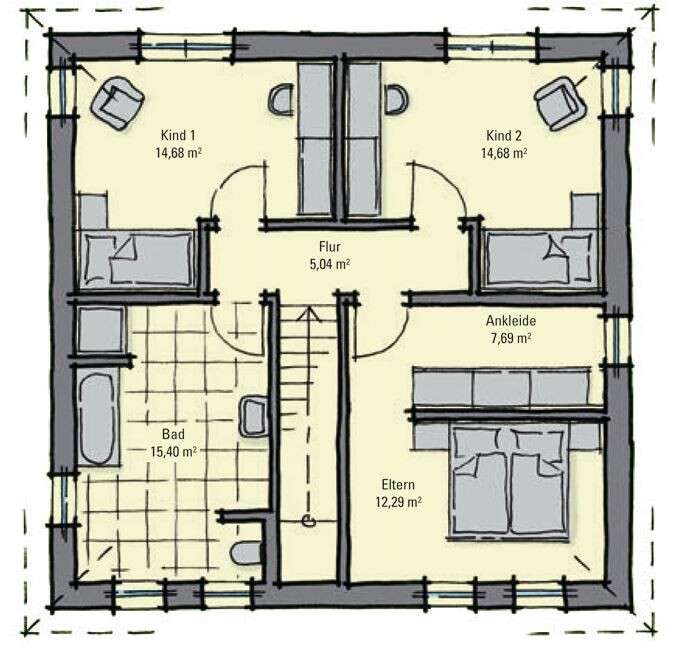

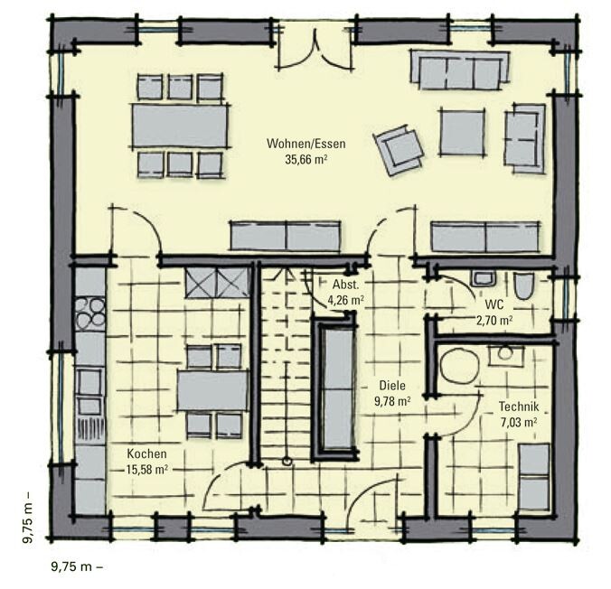

Warum macht ihr es euch so schwer und nehmt nicht einen Standard-Grundriss? Man hat da sicher auch viele Möglichkeiten der Variation. Mit kleinerem Wohnbereich könnte man auch einen Grundriss finden, wo noch ein kleines Büro ins EG passt. Ich habe exemplarisch mal einen Grundriss hier...
Die Treppe ist sogar grade wie gewünscht
Grundriss eines Hauses mit Küche, Wohnen/Essen, Diele, WC, Abstellraum und Technik.
Grundriss eines Hauses: Flur führt zu Eltern, Kind 1, Kind 2, Bad und Ankleide.

Warst du schon mal in einem Musterhauspark?
Das hilft einfach um eine Vorstellung zu bekommen.
Klar ist es offener und großzügiger wenn die Galerie von beiden Seiten Fenster hat. Aber ihr baut nicht 180 qm +
Zeichne mal Wäschetrockner, Waschmaschine, Schmutzwäschesammler, Eisschrank, Regal für Getränkekisten, Weihnachtsdeko, Koffer, Werkzeug, Hausanschlüsse, Elektrokasten, Lüftungsanlage, Gasbrenner was weiß ich ein.
