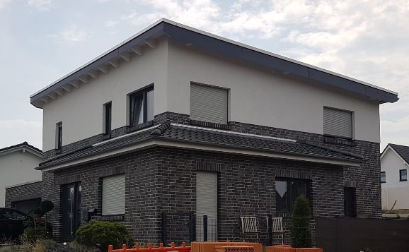

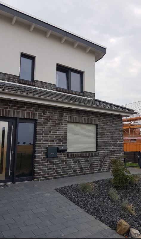

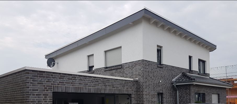

Jetzt habe ich auch endlich ein Bild von einem Haus, welches wir uns sehr gut als Alternative vorstellen könnten. Es ist mit einem Pultdach und hat "grob" das Aussehen von einer Stadtvilla. Ich hänge das mal an, damit man sehen kann was wir uns vorstellen. Lässt sich denn so etwas mit deinem Grundriss umsetzen?
Zweigeschossiges Haus: weißes Obergeschoss, dunkler Backsteinunterbau, Satellitenschüssel.
Modernes zweigeschossiges Haus mit Backsteinfassade, Rollladenfenster und Kiesgarten.
Zweistöckiges Haus mit dunkler Backstein-Fassade unten, weißes Obergeschoss, geschlossene Rollläden
kaho674
21.07.18 13:03
Ich kann das nicht beurteilen aber ich würde sagen, nein. Sieht stark nach 2-geschossig aus.
21.07.18 14:13
kaho674 schrieb:
- nur Alufensterbänke außen - würde ich nicht wollen -
War da nicht auch eine Rollschicht genannt ?
Stadtvilla "Toskana" sogar
Die Neigung wird stärker ausfallen müssen, um an der Traufseite tiefer zu kommen (hauptsächlich wegen der Vollgeschossvermeidung).
