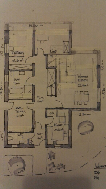

Well done. Tausche Bad und Kinderzimmer. Dann biste mit Kind nicht Wand an Wand.
Walmdach. Ist hübscher auf Bungalow. Schnittiger, schneller, sportwagenmässiger. smile

Grrr.... ich finde hier, dass die Terrassenoptionen mehr Potential bieten
Handgezeichneter Grundriss eines Hauses mit Zimmern, Fluren und Türen

Sorry, mir gefällt die Sache nicht so. Sehr viel Fläche geht für lange dunkle Flure drauf. Man kommt zur Tür rein und es ist gleich mal beengt. 2 Türen knapp hintereinander nerven. Die Küche wirkt ebenfalls klein und mickrig, obwohl die Fläche eigentlich ausreichen müsste. 17m2 für das Schlafzimmer und trotzdem kann man nur einen 1,50m schrank(*) stellen? Der würde nicht mal für die Hälfte meiner Klamotten reichen. Mein Mann muss da noch nackt rumlaufen. Entfernung Fernseher zum Sofa sieht zu groß aus. Insgesamt viel zu wenig Stellfläche für Schränke bzw. Stauraum.

Ah ja, siehe auch https://www.hausbau-forum.de/threads/130-m-bungalow-mit-doppelcarport-bei-600m-Grundstück.26171/page-10 #59 - mir kam das Grundstück gleich so bekannt vor - @Elnino: wozu eigentlich ein neuer Thread (und ohne Verweis auf den Ursprung) ?

Ich sollte das Thema neu einstellen im Grundriss Thread , da der vorige ja nur Brainstorming war..

Das sofa rückt weiter vor. Dahinter kommt ein Schrank oder offenes Regal im Wohnzimmer.
Der Schrank im Schlafzimmer soll durchgehend sein. Ikea Pax... 60cm auf Höhe Bett 40cm tief und dann wieder 60...
