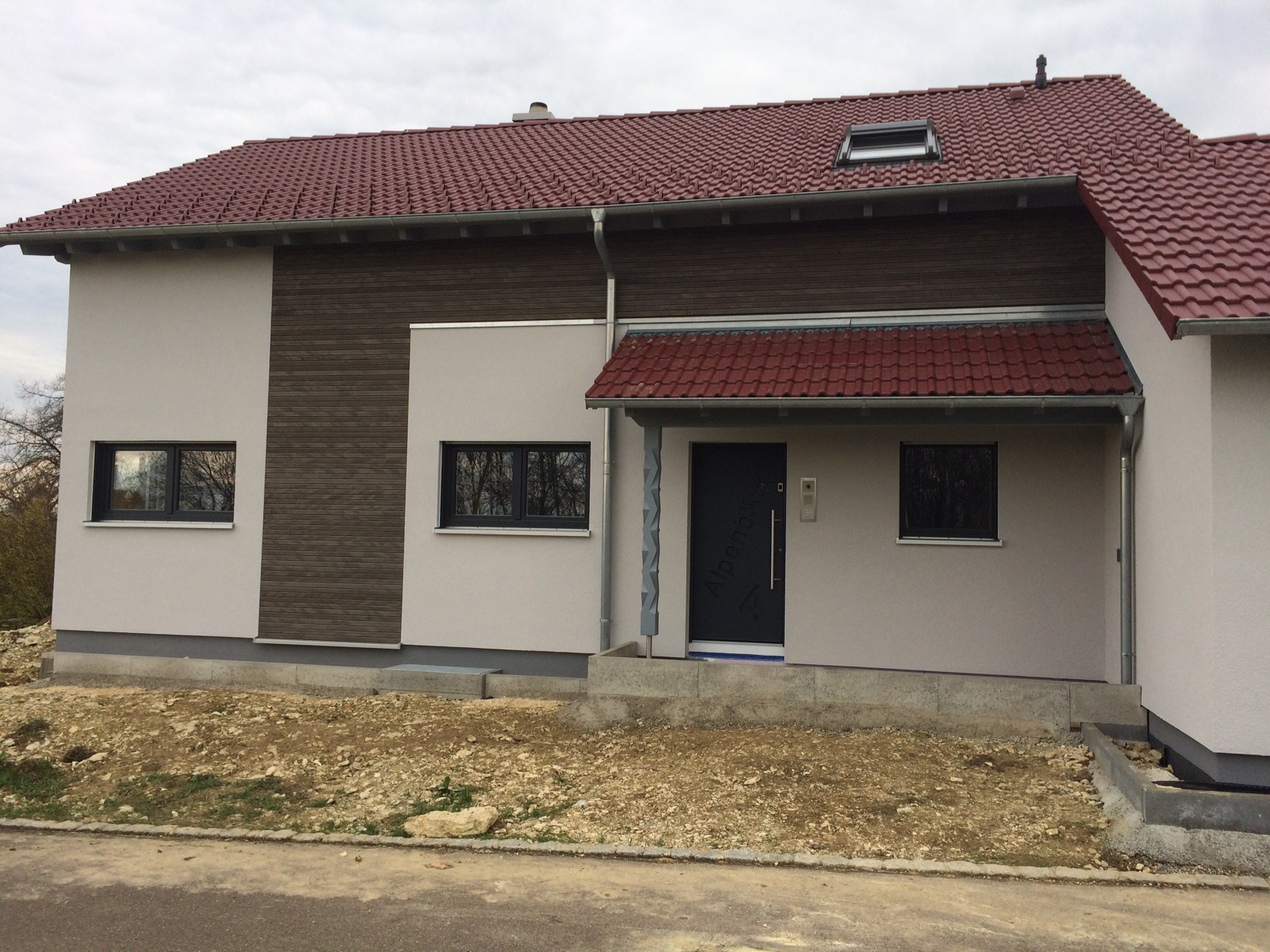

borderpuschl
Ich kann mir auch nicht vorstellen dass so eine aufgesetzte Holzverschalung gut aussieht. Ist halt so ne aufgesetzte "Bretterverschalung".
Mir war bei unserer Holzfassade wichtig das dies flächenbündig ist.
Modernes Einfamilienhaus mit rotem Ziegeldach, brauner Holzverkleidung und Eingangsbereich.

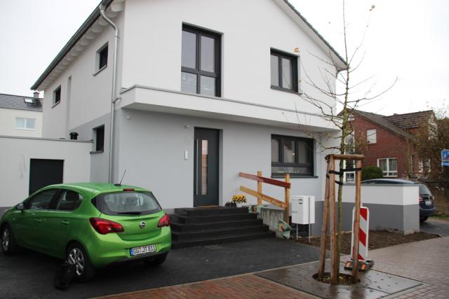

jx7
Hier zwei Bilder zu dem Projekt. Die Überlegung war, die hellgraue Fläche unter der Eingangsüberdachung mit Holz zu verkleiden. Wir haben das beim Hausbau dann doch nicht gemacht, überlegen aber nun, das nachzuholen.
Vorderansicht eines zweigeschossigen Einfamilienhauses mit Giebeldach und Treppe
Moderne weiße zweistöckige Hausfront mit grauen Akzenten; grüner Pkw vor Treppenaufgang.
Lumpi_LE
Problem sind hier wohl die Laibungen, die willst du ja nicht verputzt lassen und dann wird es eng...
