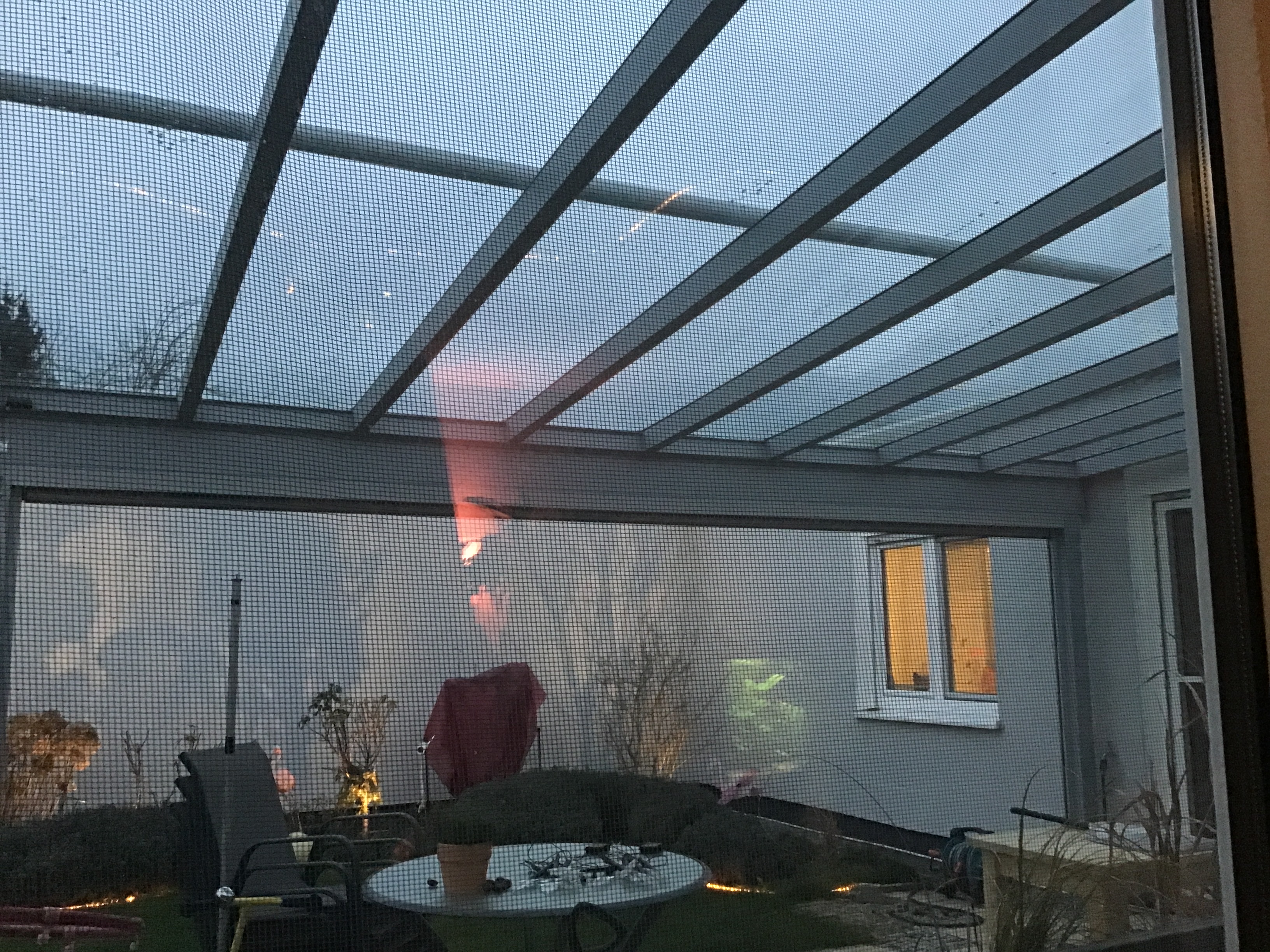

Was für ein Zufall gerade Werbung von KD im Briefkasten gehabt. Das glaube ein Zeichen endlich mal ein Angebot einzuholen
Diese Überdachung mit Seiten Markisen würde mir gefallen.
[ATTACH alt="IMG_20211109_140815.jpg"]66940[/ATTACH]
[ATTACH alt="IMG_20211109_140831.jpg"]66939[/ATTACH]Wie sieht das bei KD aus mit 2/3 Pfosten? Ab eine geissen breite entweder 3. Pfosten oder du benötigst einen Statik/StahlträgerHat mich bei AS 479€ gekostet
Terrassendach 4x5m
Bei mehr als 4 Metern Innenspannweite reichen die 2 Pfosten nicht: dann brauchst du entweder einen dritten (oder eben noch mehr) Pfosten oder einen Stahlunterzug.
Oder du ziehst die Pfosten nach innen, zB. bei 6 Metern Spannweite jeden Pfosten um 1 Meter nach innen bauen lassen, dann gingen auch 2 Pfosten.
majuhenema14.01.22 22:01Scout schrieb:
Oder du ziehst die Pfosten nach innen, zB. bei 6 Metern Spannweite jeden Pfosten um 1 Meter nach innen bauen lassen, dann gingen auch 2 Pfosten.Ist das "Standard" bei KD? Wir hätten gerne 5m Breite. Allerdings weiß ich nicht, wie sehr mich der 28cm auftragende Unterzug nervt. Einen 3. Pfosten möchten wir vermeiden.
