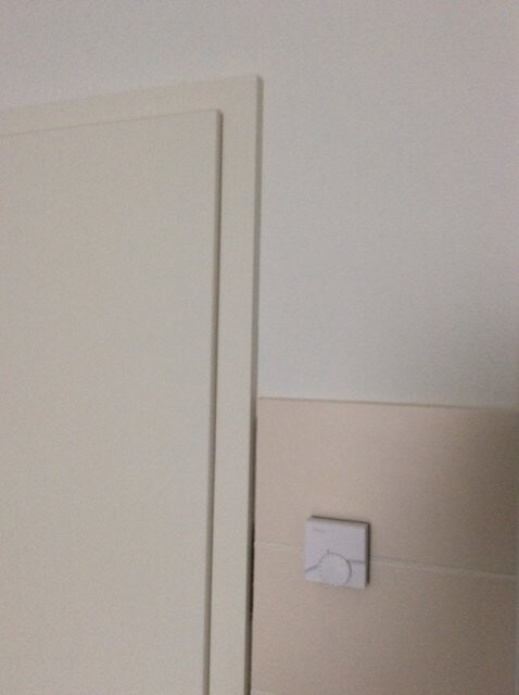

So ist es bei uns:
Weißer Türrahmen links, daneben kleine quadratische weiße Schalterblende auf beiger Fliesenwand.
Die Fliesen wurden verlegt und die Türen kamen 5 Wochen später.
(Der Spalt zwischen Tür und Fliese muss noch mit Silikon gefüllt werden. )

05.10.17 19:25
Das paßt aber sehr gut zusammen, da haben wohl beide recht genau gearbeitet.
Also wohl genau das, wovor die beiden Handwerker des TE Schiß haben, ob sie das auch so gut hinkriegen; und deshalb will jeder, daß der andere den Schwarzen Peter hat
