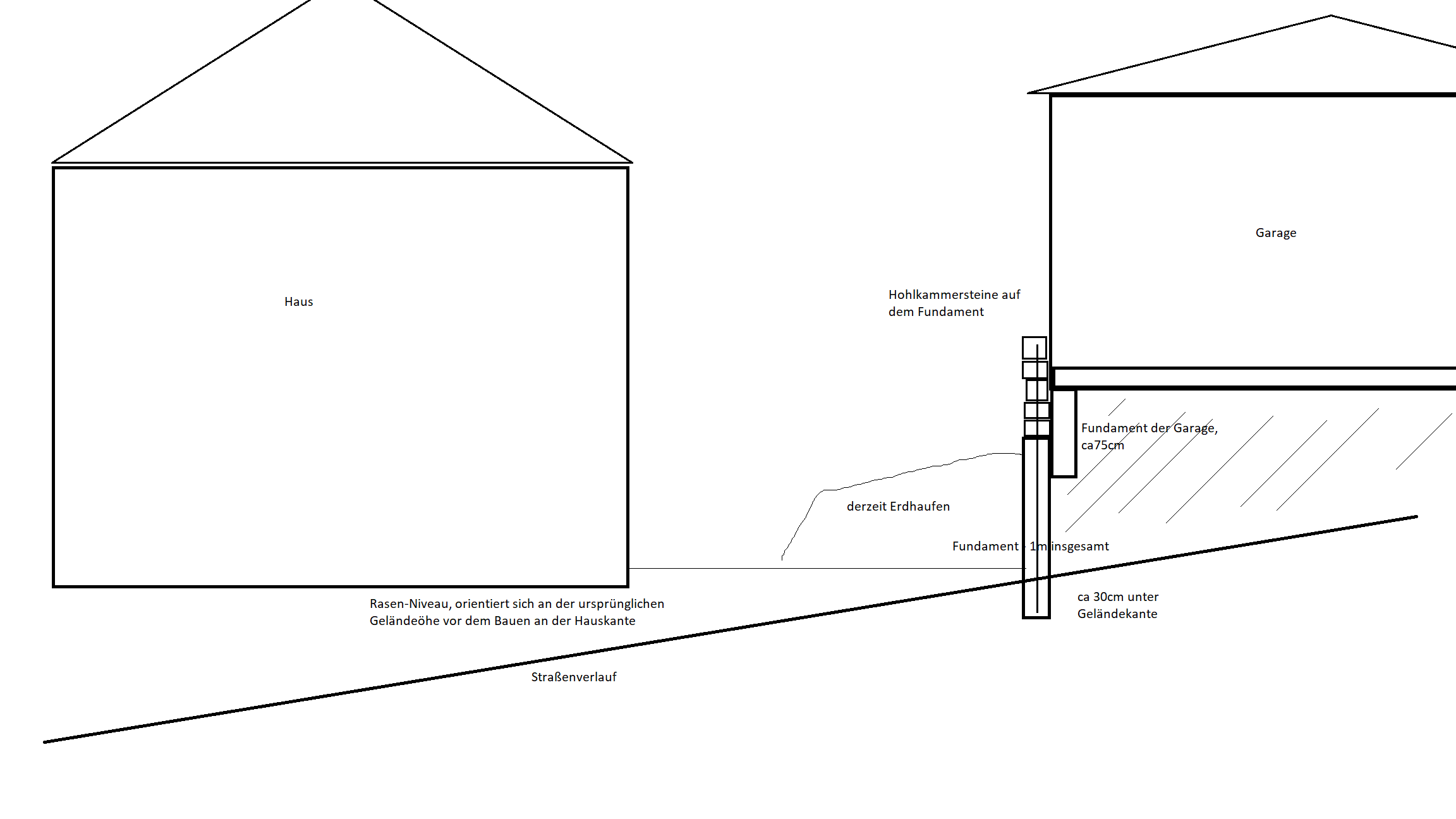

Auch Deine Zeichnung zeigt anscheinend nur den Soll- nicht den Ist-Zustand.
Gibt es nicht die Regelung, sich an Vorhandenem anzupassen? Sein Fundament mit eigenem Bau nicht zu beschädigen? Ich verstehen es zumindest so, dass er jetzt sein Fundament korrekt ausführt, Du aber abgraben möchtest, weil Du denkst, es steht Dir zu. Oder verstehe ich es falsch?

Die Skizze zeigt in der Tat den Soll-Zustand. Derzeit liegt aufgrund des Aushubs des Kellers an der Grundstücksgrenze halt noch ca 70cm an Erde rum. Die kommt natürlich wieder weg, sonst hab ich ja einen Hügel vor der Terrassentür statt Garten.
Hier mal eine etwas umfangreichere Skizze:
Seitenansicht: Haus links, Garage rechts, Fundamente, Bodenprofil und Straßenniveau.

Kannst du deinen Erdhaufen dort mit relativ wenig Arbeit (vlt. Bagger vor Ort) wegschaffen? Das sollte eigentlich jedem die Augen öffnen.
Steht die Garage schon?
Das Problem liegt meiner laienhaften Meinung nach ganz woanders und ist viel bedrohlicher. Das grenznahe Fundament der Garage hätte von vornherein ganz anders geplant werden sollen. Dann hätte man das Problem im Grunde gar nicht.
Ich hoffe sehr, daß die Prinzipzeichnung an dieser Stelle unvollkommen ist. Wenn die Garage in dieser Lage ernsthaft nur Streifenfundamente haben sollte, sehe ich sie bald abschüssig "stehen".

Mit dem Nachbarn reden, Statiker holen und wenn es dann nicht fruchtet ab zum Bauamt.
