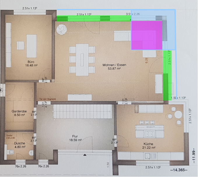

11ant schrieb:
Zweitens eliminierte das vor allem den Unterzügeaufwand womöglich völlig, und erstens verlöre man garkeine Fläche: was unter dem Wäschetrockenbalkon wegginge, käme planrechts durch die Außenwandherausschiebung* unter die des OG wieder zurück. In der Flächensumme wäre das neutral. Mindestens das Eckfenster machte wegen des dann nur halb so breit verbleibenden Erkervorsprunges dann allerdings keinen Verlust mehr, es zu "opfern" - möglicherweise gleich den ganzen Erker, aber so weit warst du ja schon.
Das mit dem Unterzügeaufwand ging mir auch durch den Kopf. Da wäre mit einer Klappe eine ganze Fliegenkolonie erschlagen.
Allerdings kann ich das irgendwie nicht nachvollziehen, dass man keine Fläche verliert, was unter dem Wächetrockenbalkon wegginge und planrechts durch Außenwandverschiebung wieder zurück käme. Das verstehe ich nicht mal ansatzweise. Sorry.
26.08.17 21:35
Großer Grundriss eines Hauses: Küche, Wohnraum, Büro, Flur, Garderobe und Dusche mit Möbeln.
blau: Linie des Wandverlaufes OG, Wäschetrockenbalkon
rosa: Flächenverlust für Wohnzimmer, wenn unten und oben gleicher Wandverlauf und Terrasse unter Balkon
grün: Flächengewinn durch dieselbe Maßnahme
Ergebnis: etwa summenneutral.
