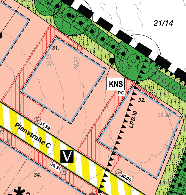

Warum verschiebst Du Garage bzw. Carport nicht in die südöstliche Ecke? Dann ist im bevorzugten Südwesten mehr Platz
30.12.16 23:13
...weil dort keine Randbebauung für Carport erlaubt ist.
Siehe Ersten Post der TE 🙂

Leider hat die Gemeinde, warum auch immer, nicht im Sinne des Bauherren gedacht
Dann kommt ja auch hoch hinzu, dass ich nach rechts und nach oben hin min. 3 m Platz lassen muss.

Wofür? Für das Haus? Die Grenzbebauung ist in diesem Fall nicht anders oder schlechter als bei jedem anderen Hausbau.
Damit kann man auch sehr gut planen, ein Vorteil für sich und auch andere Bauherren.
Nicht auszudenken, wenn Dein Nachbar direkt auf Grenze bauen dürfte!

Der Knick muss ca. 3 m nach oben und nach rechts hin durch ein Grünstreifen frei gehalten werden.
Bin auch ganz froh darüber, dass das Baufenster von meinem Nachbar erst 5m entfernt von der Grundstücksgrente beginnt
Leider Ringe ich noch mit mir, ob ich das doch ganz nach links setze und daneben dss Carport/Garage als Sichtschutz. Somit wären wir nach Südwesten bzw. Süden wirklich ungestört

Eine Frage beschäftigt mich noch. Das Grundstück meines Nachbars liegt ca. 1 m höher als meines. Was müsste ich hier noch definitiv berücksichtigen bei der Planung bzgl. der Höhe des Hauses; Schutz vor Regenwasser usw.
