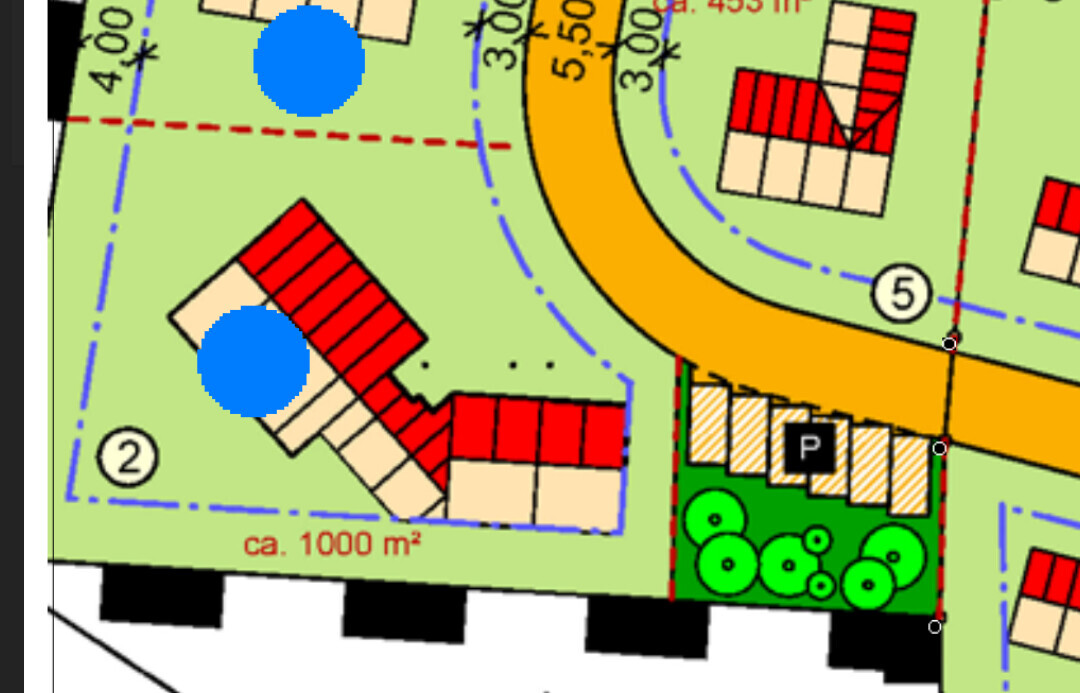

Nein es ist kein Keller geplant und wie j.batusch schon geschrieben hat ist der Eingangsbereich sehr Großzügig :)
Das Gäste-WC im EG ist schnuckelig und das reicht auch für Gäste.
Die Speisekammer soll so vergrößert werden das eine gerade Wand eingezogen wird und das mittlere Fenster mit in Anspruch nimmt. Hier soll auch Staubsauger, ein Gefrierschrank etc. untergebracht werden...
Das Elternbad im Schlafzimmer haben wir nur für uns Eltern eingeplant, wäre es sinnvoller lieber ein großes Bad zu planen? Es wäre aber dann nur eine Dusche im ganzen Haus vorhanden.
Hier noch der Lageplan...Nordpfeil befindet sich auf dem Grundrissdokument.
Lageplan eines Baugrundstücks mit Gebäuden, Zufahrt und Parkplatz
