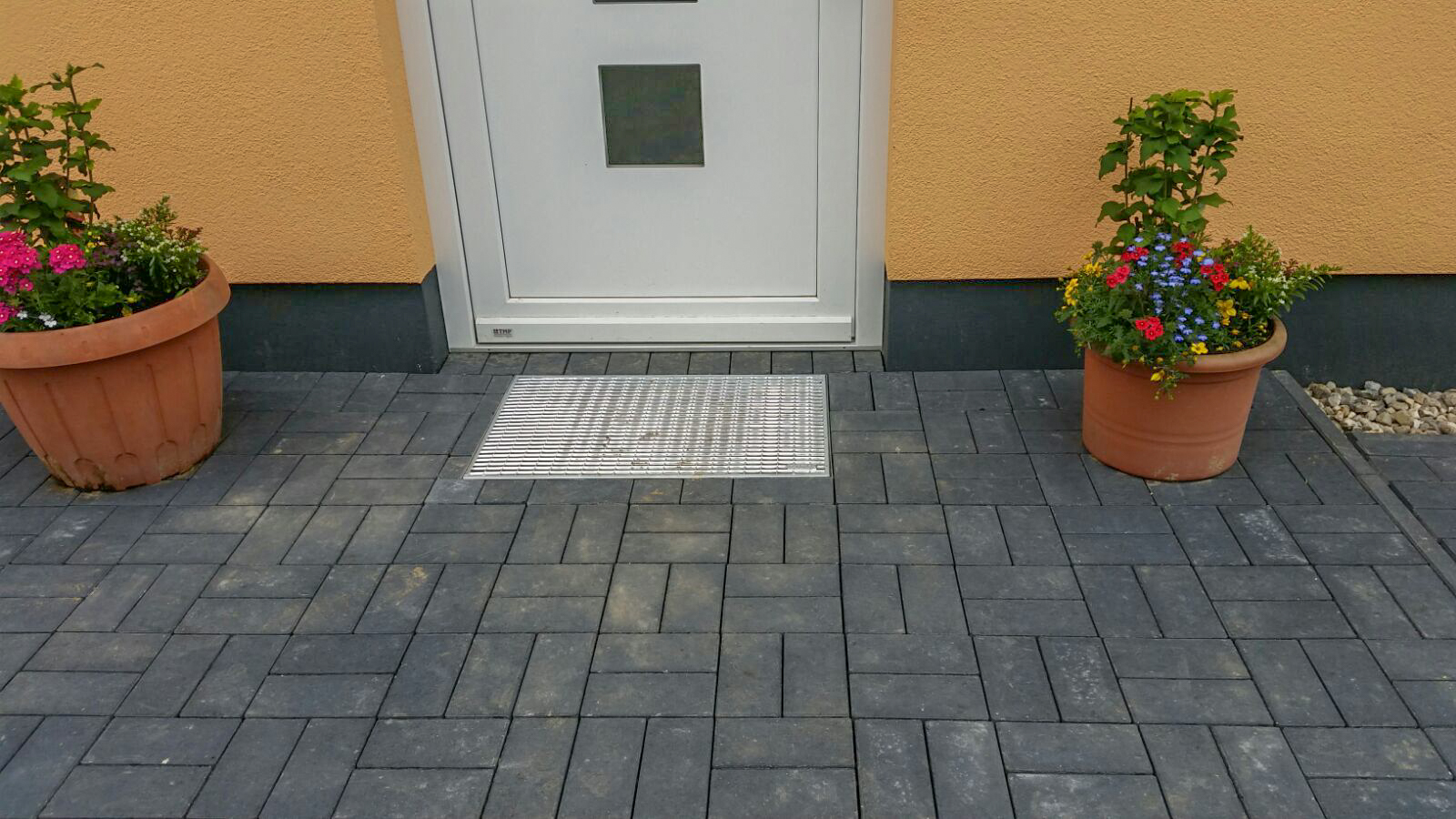

wir überlegen gerade, wie wir unseren Eingangsbereich gestalten und diskutieren über Größe und Gestaltung einer eingelassenen Fußmatte.
Wie habt ihr das gelöst? Hat das überhaupt jemand oder liegt bei euch einfach eine Matte mit Aufnehmer vor der Tür?
Bilder wären auch schön

wir haben uns auch überlegt, ob wir eine eingelassene Fußmatte vor dem Eingang einbauen lassen, haben uns aber am Ende doch dagegen entschieden.
In dem Haus, in dem unsere "alte" Wohnung war hatten wir so eine eingelassene Fußmatte sowohl vor als auch hinter der Tür.
Eigentlich eine sehr feine Sache - blöd wurde es nur als die Matten nach ein paar Jahren deutliche Auflösungserscheinungen zeigten und wir als WEG dann feststellen mussten, dass es den Hersteller nicht mehr gibt und kein anderer Hersteller dieses Format im Angebot hatte.
Nicht die Größe war das Problem, sondern die Dicke der Matte.
Erste Versuche mit dünneren oder dickeren Matten haben wir recht schnell beendet, nachdem einige Hausbewohner gestolpert sind und anschließend ungeplante "Ausflüge" in die Botanik unternahmen, was wiederum unseren Hausmeister auf die Palme brachte, da dabei seine geliebten Rosen "zerlegt" wurden...
schlussendlich waren wir gezwungen teure Maßanfertigungen herstellen zu lassen um die Stolperfalle zu beseitigen.
Aus diesem Grund haben wir eine ganz normale Fußmatte vor der Tür liegen.

Also habt ihr tatsächlich nur eine ganz normale Fußmatte draußen vor der Haustür liegen?
Im Winter dann mit Aufnehmer?
Oder wie kriegt ihr im Winter den Schnee- und Salzmatsch von den Schuhen?
Draußen kommt bei uns auf jeden Fall eine eingelassene hin.
Aber ich denke, dass das nicht reicht, vor allem nicht im Winter.
Ich möchte auch nicht, dass Gäste im Eingang erst mal die Schuhe ausziehen, weil sie sie nicht halbwegs sauber bekommen. Wir ziehen auch nicht immer direkt die Schuhe aus, deswegen hätte ich da schon gerne eine praktische und schicke Lösung.
Eine normale Fußmatte innen in den Eingangsbereich legen, sieht doch sicher total doof aus, oder nicht?
Bei Verwandten ist das so, wenn man reinkommt, liegt links neben der Tür eine Matte mit Aufnehmer darauf, da muss sich jeder Gast erst mal die Füße abwischen. Schick sieht das nicht aus.

Wir haben vor der Tür einen eingelassenen ACO Fußabstreifer in den Maßen 75 x 50 cm. Drinnen liegt eine Fußmatte von 150 x 90 cm.
Diese nehmen wir im Winter aber weg, dann muss man halt die Fliesen immer Wischen.
Eingangsvorbereich mit grauen Pflastersteinen, weißer Tür, Metallgitter und zwei Blumenkübeln.
