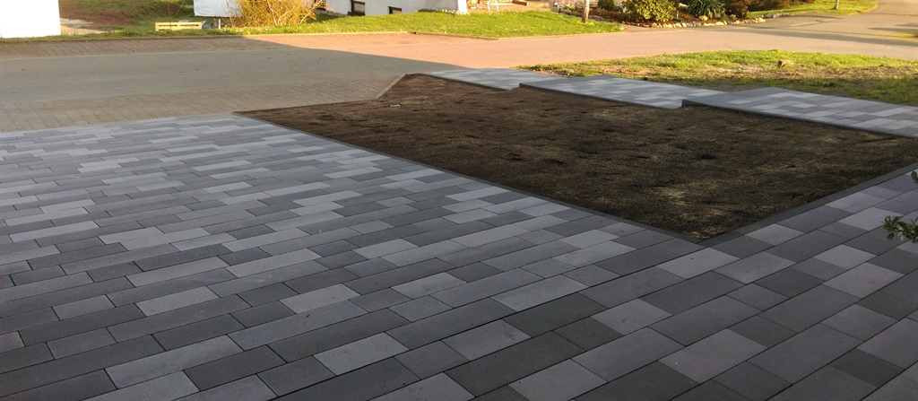

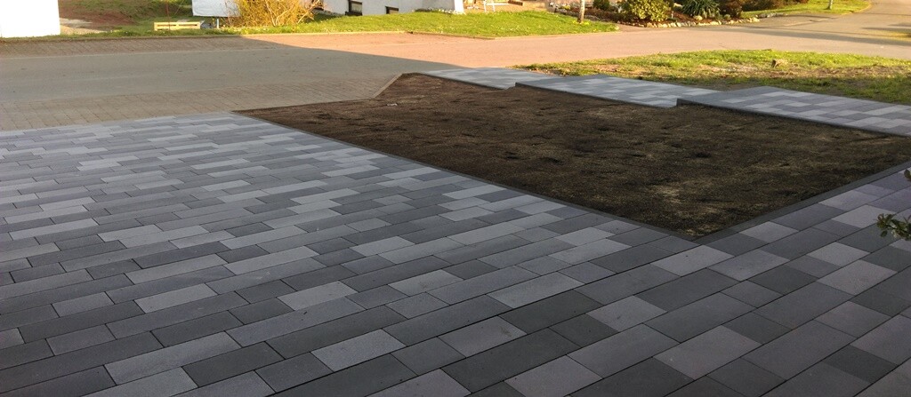

Freitag und Samstag waren wir fleißig und haben die letzten Steine und Platten verlegt. Die Steine sind nun alle auch gesandet und gerüttelt. Lediglich etwas Schmutz ist noch auf den Steinen. Wir sind sogar noch dazu gekommen, die ersten Flächen vor dem Haus mit Mutterboden aufzufüllen und den Rasen zu sähen
Hier noch mal im Detail:
Pflaster: Rinn Padio 20 Color in fjord-grau fein.
Randsteine: RINN Tiefbord 100x20x8cm in anthrazit
Stufen: RINN Blockstufen 100x35x15cm in anthrazit

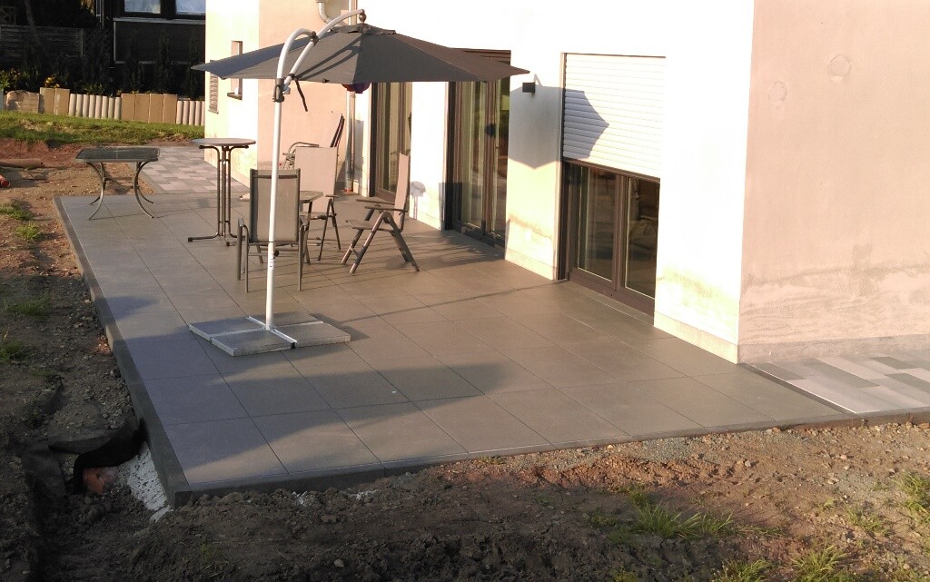

Gepflasterte Terrasse mit grauen Platten; in der Mitte ein rechteckiger Erdstreifen ohne Bepflanzung.
Terrassenplatten: RINN silkstone 100x50x5cm in night
Gepflasterte Terrasse am Haus mit Sonnenschirm, Tisch und Stühlen.
Insgesamt bin ich mit dem Material sehr zufrieden. Einzelne Terrassenplatten hatten kleine Beschädigungen, bei den Pflastersteinen leider sehr viele. Allerdings wurden diese auch anstandslos ersetzt. Nur zeitlich bin ich dadurch etwas in Verzug geraten.

hätte man den Ständer für den Sonnenschirm nicht eleganter mit ein"buddeln" können ? sieht so mit den 4 platten auf den platten nicht sehr elegant aus. gibts sowas nicht auch zum eingraben? hätte jetzt selber gesagt, das ich nen 1meter langes Rohr einbetoniere und in einen Stein einfach das passende Loch bohre. kann man später den Schirm einfach reinstecken und fertig.
