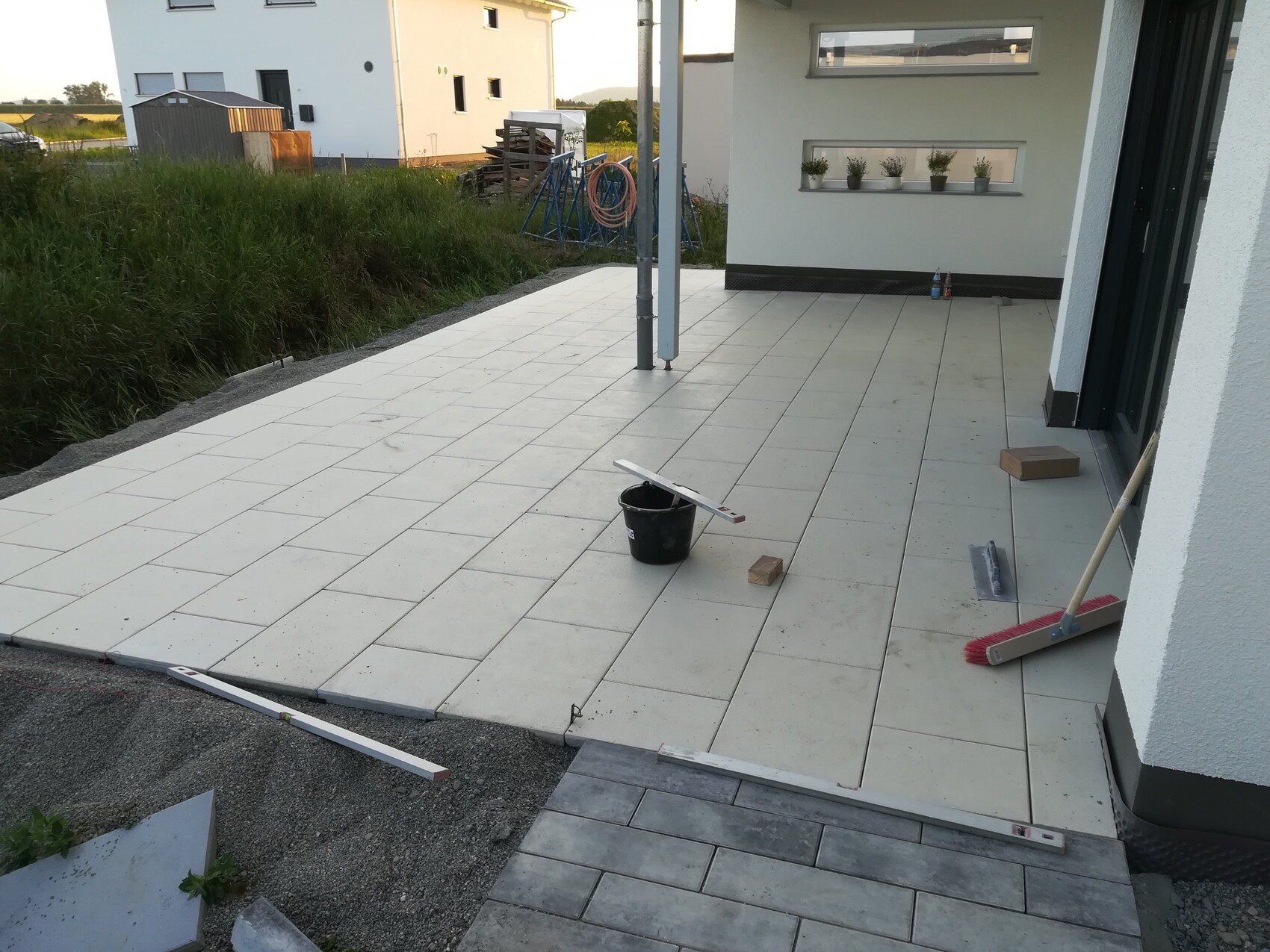

02.07.18 09:41
Wir haben 60x40x4 Terrassenplatten mit 3mm Fugen.
Habe vor dem verlegen mit einer netten Dame von der Herstellerfirma telefoniert, die mir dann erklärte, dass mit großer Wahrscheinlichkeit beim verlegen die Ecken abbrechen können. Auch das Regenwasser könne ohne die Fugen nicht gut ablaufen und es deshalb Nasse Fugenränder geben wird.
Helle Terrassenplatten im Außenbereich eines modernen Hauses; Bauwerkzeuge liegen herum.
02.07.18 10:01
Ganz fugenlos geht es nicht, die Betonplatten haben kleine Nasen und die Hebehilfe muß auch noch durch. Eine Fuge wie beim Fliesenlegen hatten wir nicht gelassen. Nach 5 Wintern (und bei uns hat es Frost und Schnee) ist noch nichts abgebrochen oder gerissen.
Die neue Terrasse bekommt ein Gefälle. Wetterseite und fast schwellenlose Türe.
Was es noch gibt, muß jedoch ziemliche Fummelarbeit sein, Zement in Plastiktüten und die Platten darauf ausrichten. Hat nur noch niemand ausprobiert den ich kenne. Der Zement darf nicht zu fest, nicht zu flüssig sein und die Platten dürfen nach dem Ausrichten keinen Druck bekommen, bis der Zement ausgehärtet ist.
