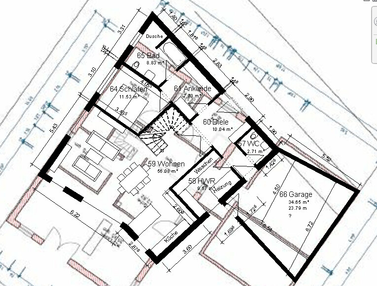

Hier noch mal mit Maßen (hoffe lesbar - Mauerbreiten Innenwände sind 14,5/19 wegen Putz) - etwas abgeänderte Garage bis an die 3 m Linie, aber so, dass sie nicht rausgelöst ist. Hauswirtschaftsraum hat nun auch ein bodentiefes Element, so dass man da gleich in den Garten bzw. in die Garage kann - wenn die Garage zu kurz ist, könnte man das Fensterelement im Hauswirtschaftsraum auch weiter nach unten setzen - hätte dann halt nicht mehr die Stellfläche unten)

Hallo Forum,
wenn ich nochmal einen neuen Grundriss zum verurteilen einwerfen darf... 😀
Leider hat es auf Grund des B-Planes mit den Kinderzimmern im DG nicht geklappt, die Traufhöhe einfach nicht aus für vernünftige Zimmerhöhen.
Der neue Plan sieht vor unten 2 gleich große Schlafzimmer zu machen, in welchen zuerst wir und Kind schlafen, wenn das zweite Kind kommt, ziehen wir ins DG. Es sind mit den Bebauungsplan Vorgaben ca. 50 qm Wohnfläche oben möglich, da denke ich bekommt man gut Schlafzimmer und Duschbad unter. Daher stelle ich auch nur das EG ein.
Die freie Fläche links neben der WZ Tür ist für den Kamin reserviert.
Die gestellten Möbel (ausser dem Esstisch) sind in etwa das, was wir jetzt haben und mitnehmen werden. Wirkt auf mich aber leider ziemlich bescheiden... Vielleicht gibts ja bessere Vorschläge?
Zweite Frage, betrifft die Garage. Ich denke sie darf dort eher nicht errichtet werden. Laut Bebauungsplan sind diese ausserhalb des Baufensters nur im Bereich zwischen Straßenbegrenzungslinie und straßenseitiger Baugrenze zulässig (unter Einhaltung von 3m zur Straße). Leider ist die zuständige Mitarbeiterin im Bauamt erkrankt, so dass ich noch nicht fragen konnte. Hat jemand da zufällig mit Erfahrungen?
Viel Glück
03.02.16 21:54
Idee mit dem Umziehen von EG zum DG des Schlafzimmer finde ich gut. Allerdings nicht den Entwurf: wohn/Essbereich ist sehr schlecht zonierbar, weil eng und gleichzeitig zu viel unnütze Fläche vorn.
Bad auch nicht gut eingerichtet, aber das kann man beheben.
