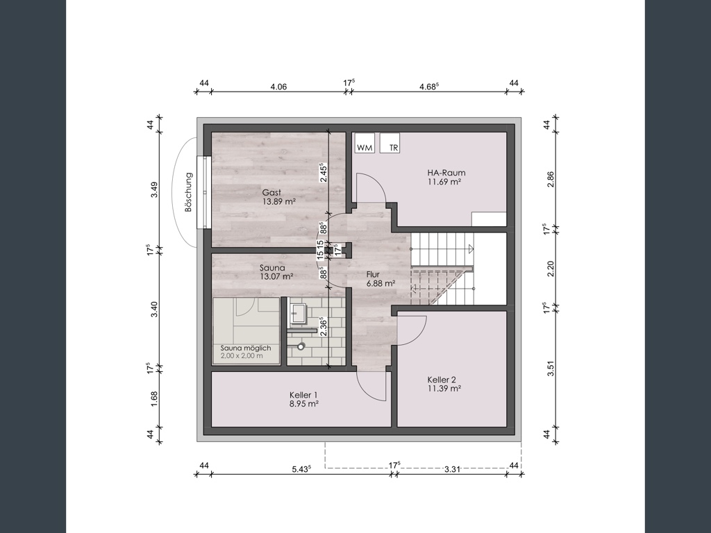

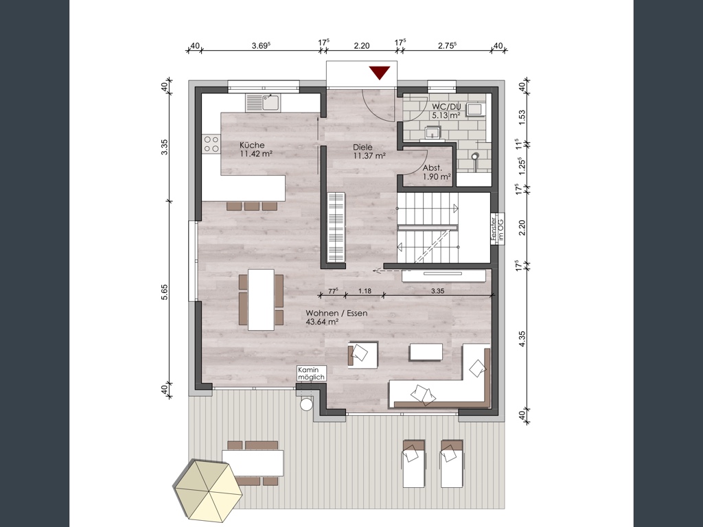

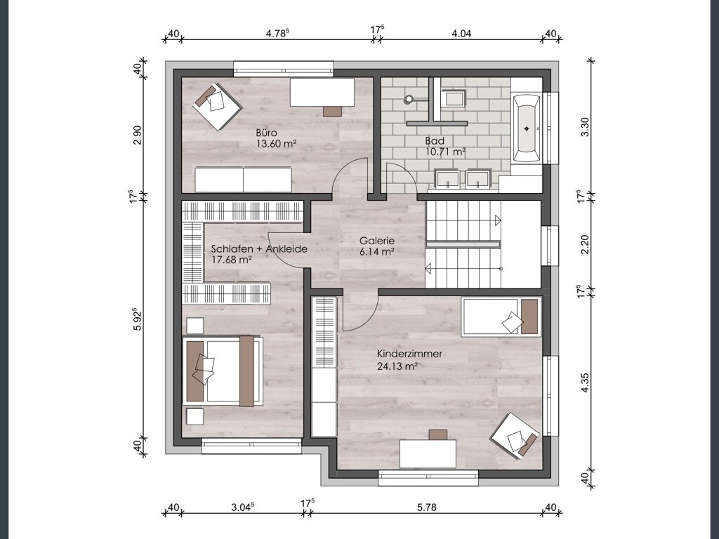

Wir, eine Kleinfamilie (2 Erw., 1 Kind), sind gerade dabei unser neues Haus vom Bauträger zu planen. Hierzu hat uns dieser Vorschläge für den Grundriss gemacht, die uns eigentlich schon ganz gut gefallen.
Wir wollen einen großzügigen Wohn/Essbereich mit offener Küche, einen großen Eingangsbereich, ein großes Kinderzimmer und viel Licht.
Wir freuen uns auf euer Statement.

Also ich finde den Grundriss für eine 3-köpfige Familie sehr gelungen.
Im Keller, würde ich den Zugang zum WC vom Flur aus machen, so dass auch der Gast die Möglichkeit hat, da auf den Klo zu gehen und nicht immer die Treppe hoch muss. Ansonsten - ich würde sagen - perfekt!

Doc.Schnaggls schrieb:
@Manu1976 : Welches WC im Keller meinst Du? Ich sehe da nur eine Dusche und ein Waschbecken.
Grüße,
Dirk
Stimmt. Du hast Recht. War heute morgen noch etwas verschlafen :-) Na, dann würde ich noch ein WC dazu machen.
Manu1976
16.12.14 08:58
Ach so, wegen der Hebeanlage. Es gibt doch heute schon fertige WCs wo das integriert ist, also Zerkleinerer + Hebeanlage. Ich würde es machen. Wir haben es bei uns leider nicht gemacht - aus dem selben Grund wie ihr - und heute beiße ich mir deswegen in den Hintern.
16.12.14 08:59
Klar, funktionell und großzügig! 🙂
Noch mal in der Küche überlegen, wohin die Hochschränke für Kühlschrank und eventuell Ofen kommen.
Ich würd mich wohl fühlen in dem Haus
Danke für den Hinweis. Ich werde das prüfen und wahrscheinlich dann doch eine Toilette vorsehen lassen.
