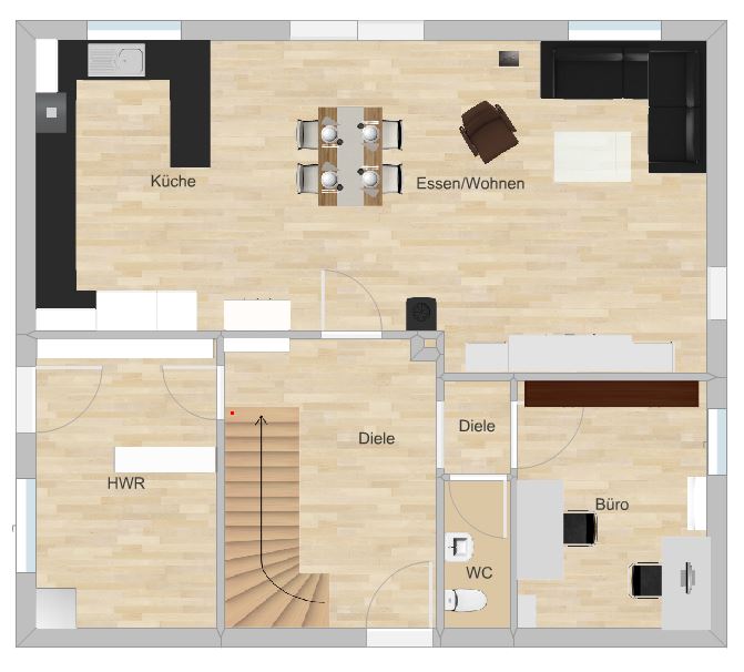

scr00ge
09.12.14 21:33
Die Türen sind noch nicht final und die Haustür ist falsch eingezeichnet.
Den zusätzlichen Stauraum im OG meinst du zwischen Treppe und Bad? Wirkt das da oben dann nicht zu eng?
Ein zusätzlicher Raum im OG zwischen Bad und Elternschlafzimmer würde denke ich nicht gut passen. Vor allem wären dann die Türen wieder in den Raumecken…
Wenn der Hauswirtschaftsraum immer noch zu klein erscheint: Wir haben noch einen ca. 18m² Raum in der Garage und ca. 50m² Dachboden.
Nochmal zu der Schmutztreppe:
Ich hab mir deinen Grundriss mal angeschaut milkie und bei dir liegt die Treppe doch auch im Schmutzbereich?
Wie von Manu vorgeschlagen haben wir mal ausprobiert ob wir den Hauswirtschaftsraum größer kriegen.
Das Ergebnis findet ihr im Anhang.
GANZ WICHTIG: Das haben wir nur auf die Schnelle gemacht und auch nur mit nem kostenlosen Programm! Also bitte net zu kritisch sein.
Im Hauswirtschaftsraum ist jetzt ne Tür die in den extra Raum in der angebauten Garage führt.
Außerdem hat sich das Problem mit der Treppe oben vor dem Kinderzimmer erledigt, die liegt jetzt vor dem Badezimmer. Und dessen Tür können wir noch weiter nach Süden (oben) verschieben.
Danke schon mal an alle für die wichtigen Tipps, vor allem das mit dem fallenden Kind und dem vielleicht zu kleinen Hauswirtschaftsraum!
Grundriss eines Hauses: Küche links, Ess-/Wohnbereich in der Mitte, Büro rechts, Diele und WC.
milkie
10.12.14 13:33
Unsere Treppe liegt 2,5m von der Haustür weg - direkt ggü. Die Garderobe befindet sich rechts neben der Haustür, d.h. der Bereich um die Treppe herum wird nicht mit Straßenschuhen betreten. Bei euch muss aber jeder direkt da durch. Ihr könnt das so bauen, es rät nur jeder davon ab der Erfahrung damit hat.
Bezüglich OG meinte ich, dass die Ankleide als Abstellraum fungieren kann, da das Schlafzimmer sehr groß ist. Wenn die Kinder mal aus dem Haus sind kann dieser noch immer als Ankleide genutzt werden wenn wie man es denn braucht.
