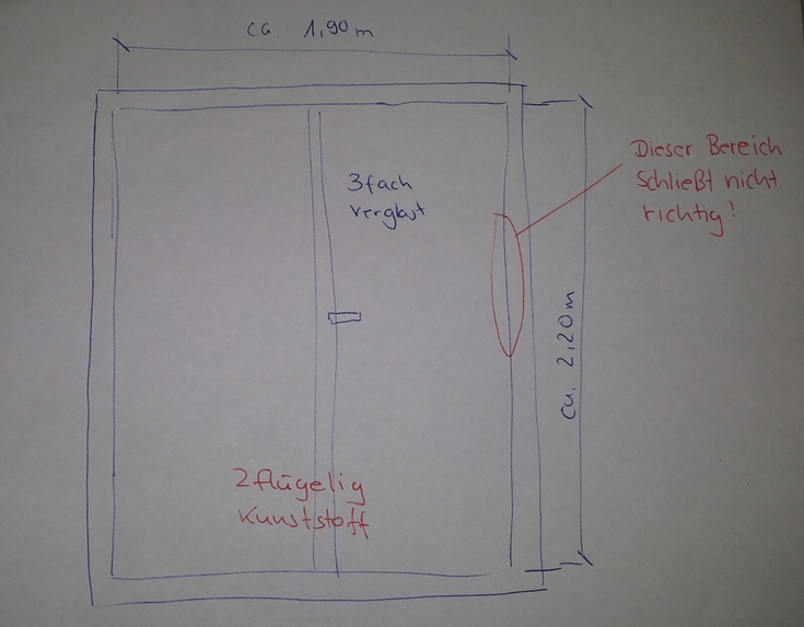

wir sind im Januar dieses Jahres in unser neues Haus eingezogen. Im Wohn- Essbereich haben wir große 2flügelige Fenster. Ein Fenster davon schliesst in dem Bereich wie auf der angefügten Zeichnung zu sehen ist nicht richtig. Man spürt einen deutlichen Luftzug und wenn unsere Kinder draußen spielen, kann man sie deutlich hören. Drücke ich das Fenster an den Rahmen, sind die Stimmen deutlich weniger zu hören.
Die entsprechenden Masse usw. sind ebenfalls auf der Zeichnung zu sehen.
Die anderen beiden Fenster schliessen richtig, daher wollte ich fragen, wie oder was ich einstellen muss, damit auch dieses Fenster richtig schliesst?
Besten Dank im Voraus.

Handgezeichnete Grundriss-Skizze mit Türen, Fenstern, Maßangaben.

Im Januar eingezogen? Da würde ich direkt den Bauträger/Handwerker (je nachdem wie ihr gebaut habt) kontaktieren - zur Behebung des Mangels...

da kann ich mich Cascada nur anschließen - den ausführenden Handwerker beauftragen die Einstellung zu überprüfen.
Als Laie würde ich darauf tippen, dass in dem gekennzeichneten Bereich einer der Verriegelungszapfen nicht korrekt funktioniert.
Hast Du bei offener Tür schon mal geprüft, ob sich alle Verriegelungszapfen bewegen?

Du solltest in keinem Fall an den Oliven; Einstellschrauben etc. herum fummeln. Rufe den Fensterbauer oder, wenn Du einen GÜ mit dem Hausbau beauftragt hast, dann diesen an und bitte um einen Ortstermin bzw. weitere Einstellung des betreffenden Fensterflügels.
Es liest sich, wie eine schlichte Einstellgeschichte. ABER - nicht jedes Fenster läßt sich an allen Stellen des Rahmens gleich einstellen; die Frage ist sogar, ob Du überhaupt den passenden "Schlüssel" hast. Insofern und auch, weil sich das Gewerk Fenster noch in der Gewährleistungsfrist befindet, sollte ein Fachmann ´ran.
