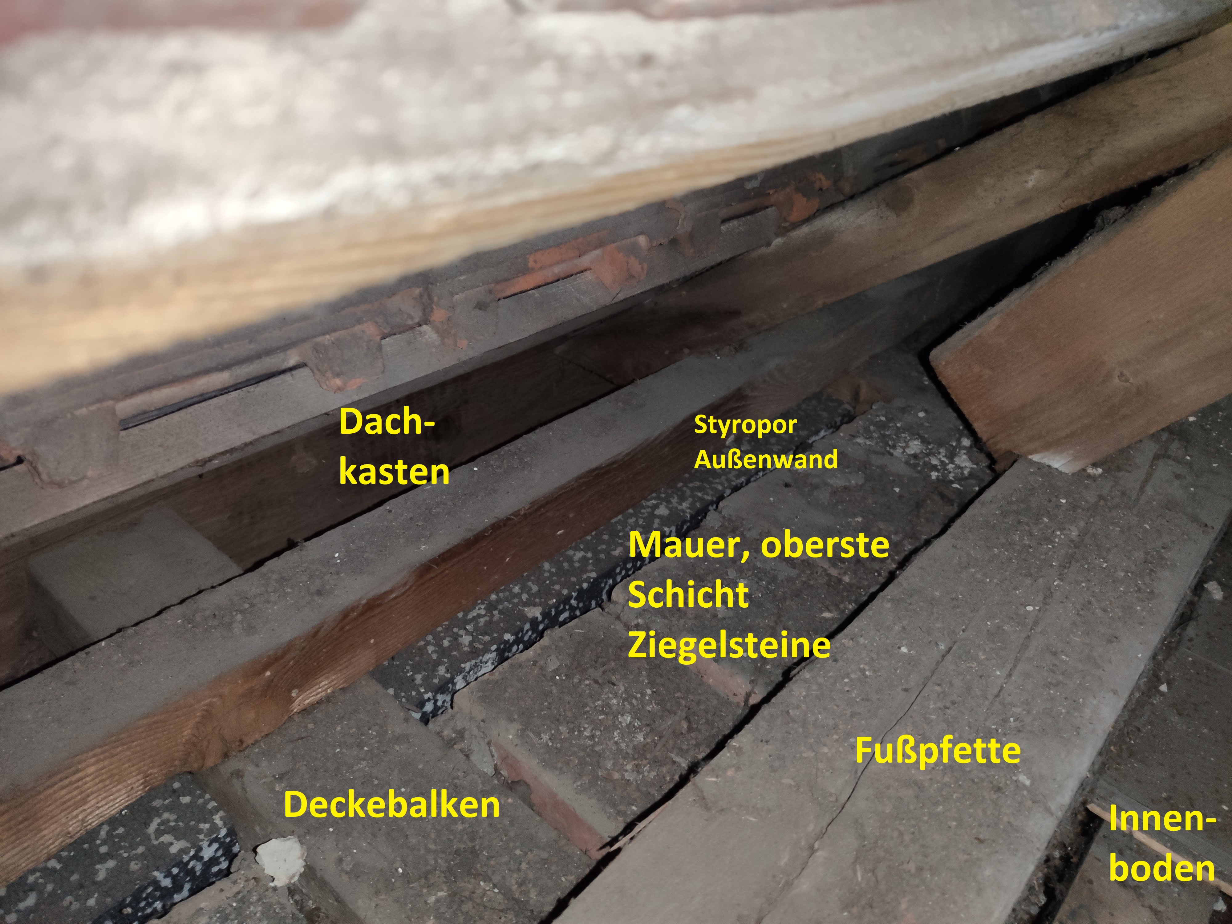

Bonjour à tous,
je suis nouveau ici et j'espère que vous pourrez m'aider.

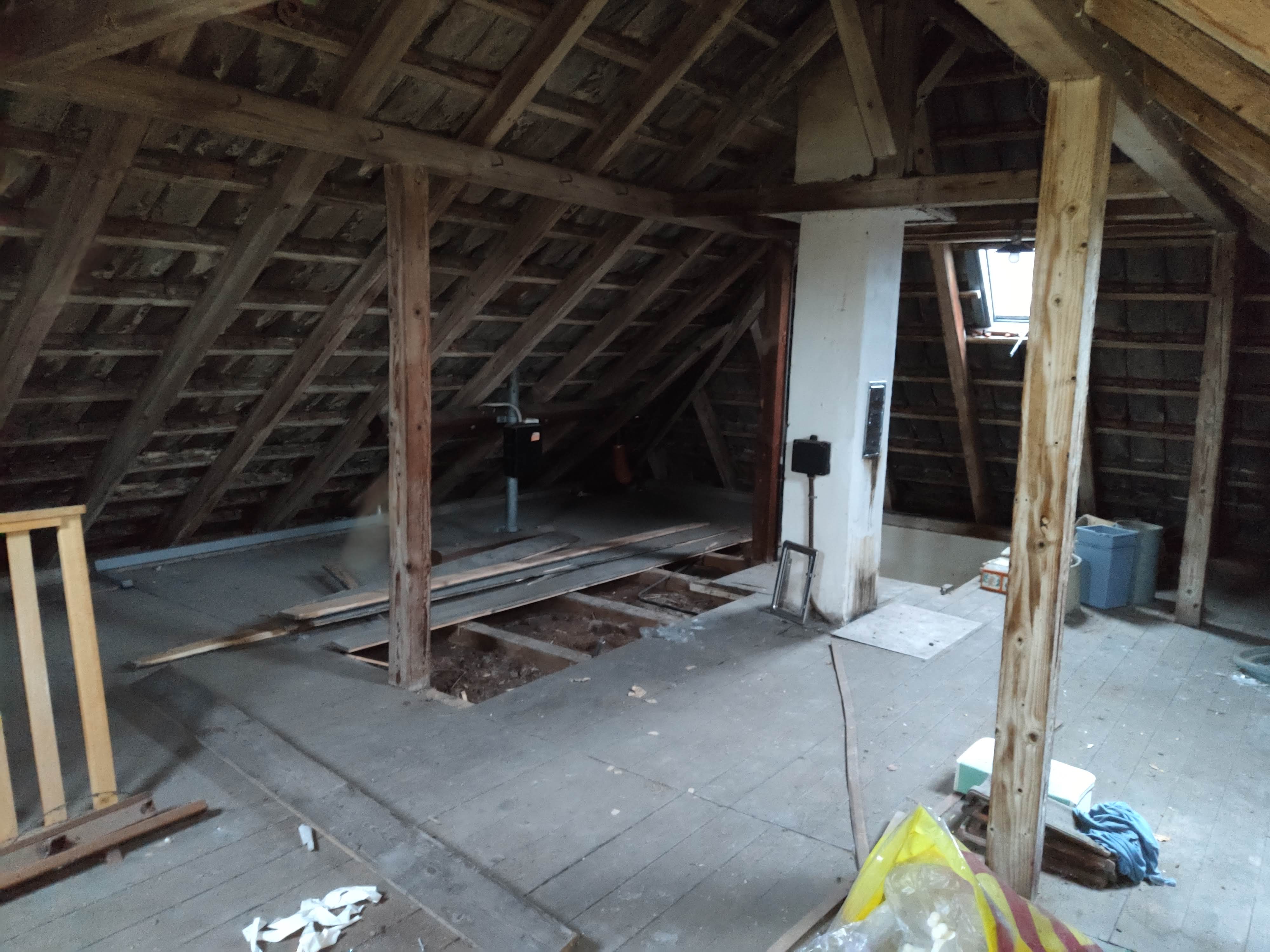

Nous sommes en train de planifier une nouvelle charpente (maison de 80 ans). L’ancienne toiture a des dégâts d’eau, et pour un accès par escalier, le toit doit être relevé de 50 cm (mur de selle). Le permis de construire est accordé.
Il s’agit actuellement d’un toit en pavillon à pannes. Ce sera à nouveau un toit en pavillon à pannes.
Contraintes :
- Les poutres de plafond sont intégrées dans le mur et dépassent à l’extérieur.
- La façade a déjà été isolée avec du polystyrène il y a quelques années.

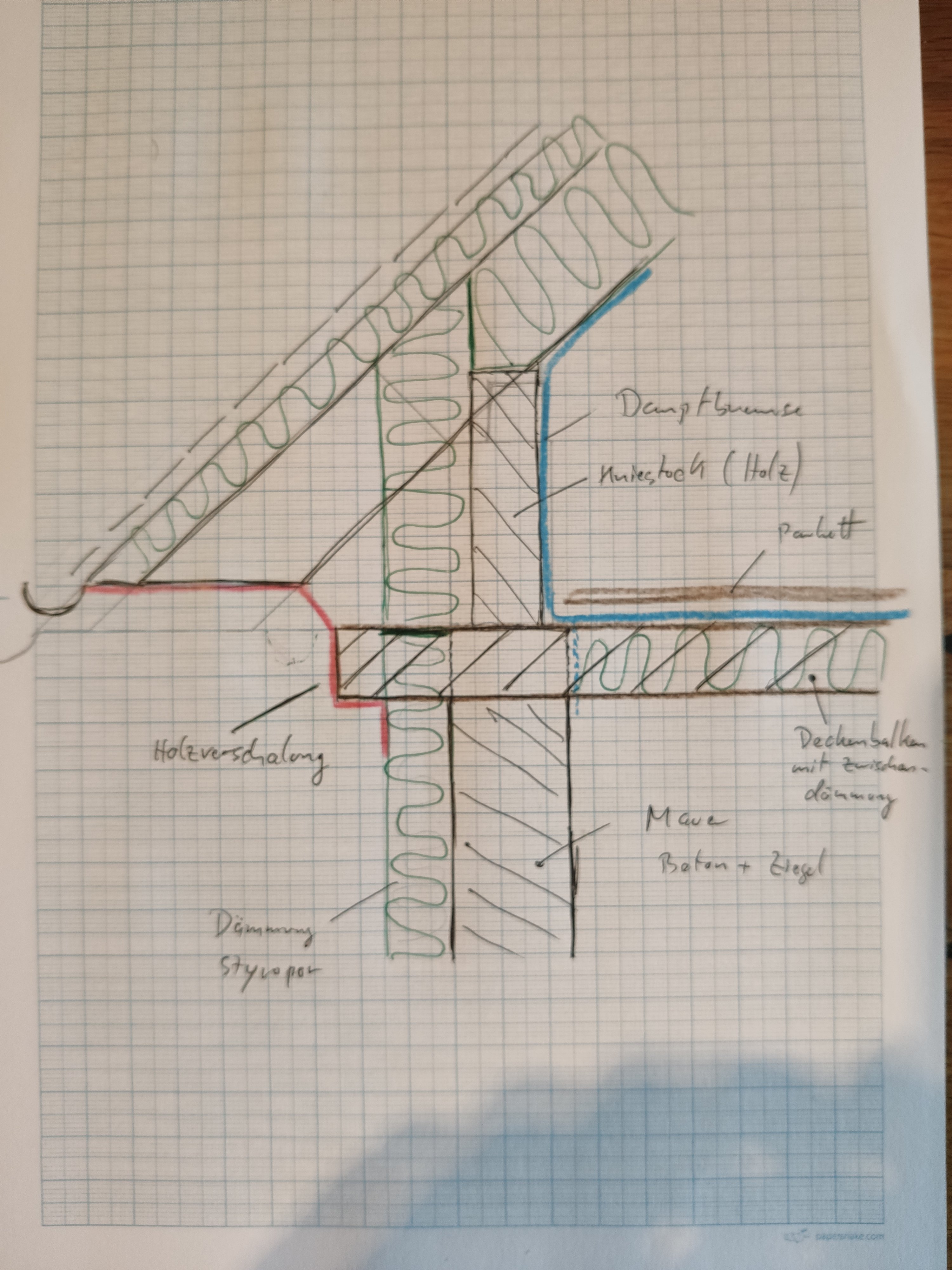

- Le toit sera entièrement isolé en fibre de bois souple : 24 cm entre les chevrons et 8 cm en dessus des chevrons.
Question :
Comment traiter au mieux l’isolation autour du mur de selle ?
1) Poser un frein vapeur sur les poutres de plafond (indiqué en bleu) → risque que l’air passe devant les poutres de plafond qui dépassent vers l’extérieur et que l’humidité se dépose aux poutres ?
2) essayer d’étanchéifier les poutres de plafond dans le mur ?
3) remplir complètement la boîte de toit avec de l’isolation ? Une ventilation est-elle nécessaire ?
Jusqu’à présent, la zone est très bien ventilée, j’ai un peu peur que si je l’emballe aussi hermétiquement, cela commence à pourrir.
Je suis un peu désespéré. Quelle est votre avis à ce sujet ? Comment devrait être conçu le concept d’isolation ici ?
Je serais très heureux d’avoir vos suggestions.
Cordialement
Daniel

Le grenier sera-t-il aménagé ; comment devons-nous imaginer l’enveloppe thermique future (la question ne me surprend que par rapport à la traversée de mur) ?
Dan2020
10.06.2020 17:25:38
  • #3
Merci de votre demande.
Un nouveau toit en charpente sera installé sur le toit, celui-ci ressemble beaucoup à la charpente actuelle. Il a toutefois des chevrons plus larges (24 cm) et un mur de pignon de 50 cm. Avec une isolation entre chevrons et sous chevrons (24+8 cm), le grenier sera aménagé en espace habitable. Le concept est donc établi.
Seule question restante :
Comment mieux étancher le mur de pignon, surtout en tenant compte du fait que les poutres de plafond traversent le mur vers l'extérieur.
Faut-il réaliser des fentes avec un grillage anti-insectes sur la boîte de toit pour la ventilation ?
