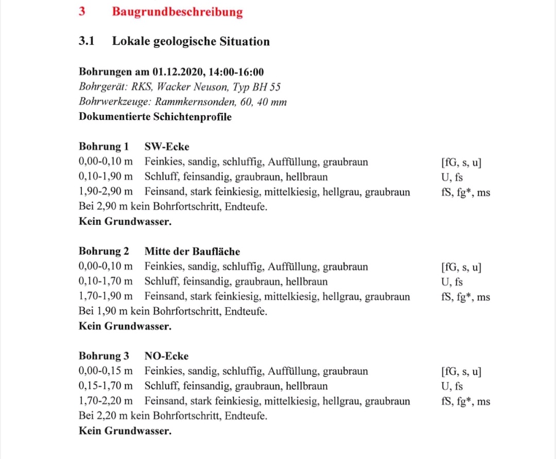

Après avoir été actif pour la première fois il y a déjà 5 ans et que notre plan de base avait été à juste titre fortement critiqué, nous lançons maintenant une deuxième tentative.
Nous avons déjà un terrain, pour lequel nous avons fait établir l'expertise.
Fondamentalement, il me semble que nous avons un bon sol pour construire une maison. Ce que je trouve cependant étrange, c’est qu’on a arrêté de forer au maximum à 2,8 mètres.
La raison sur place est que la couche 2 ou 3 glisse de telle manière qu’ils ont des problèmes pour retirer la sonde.

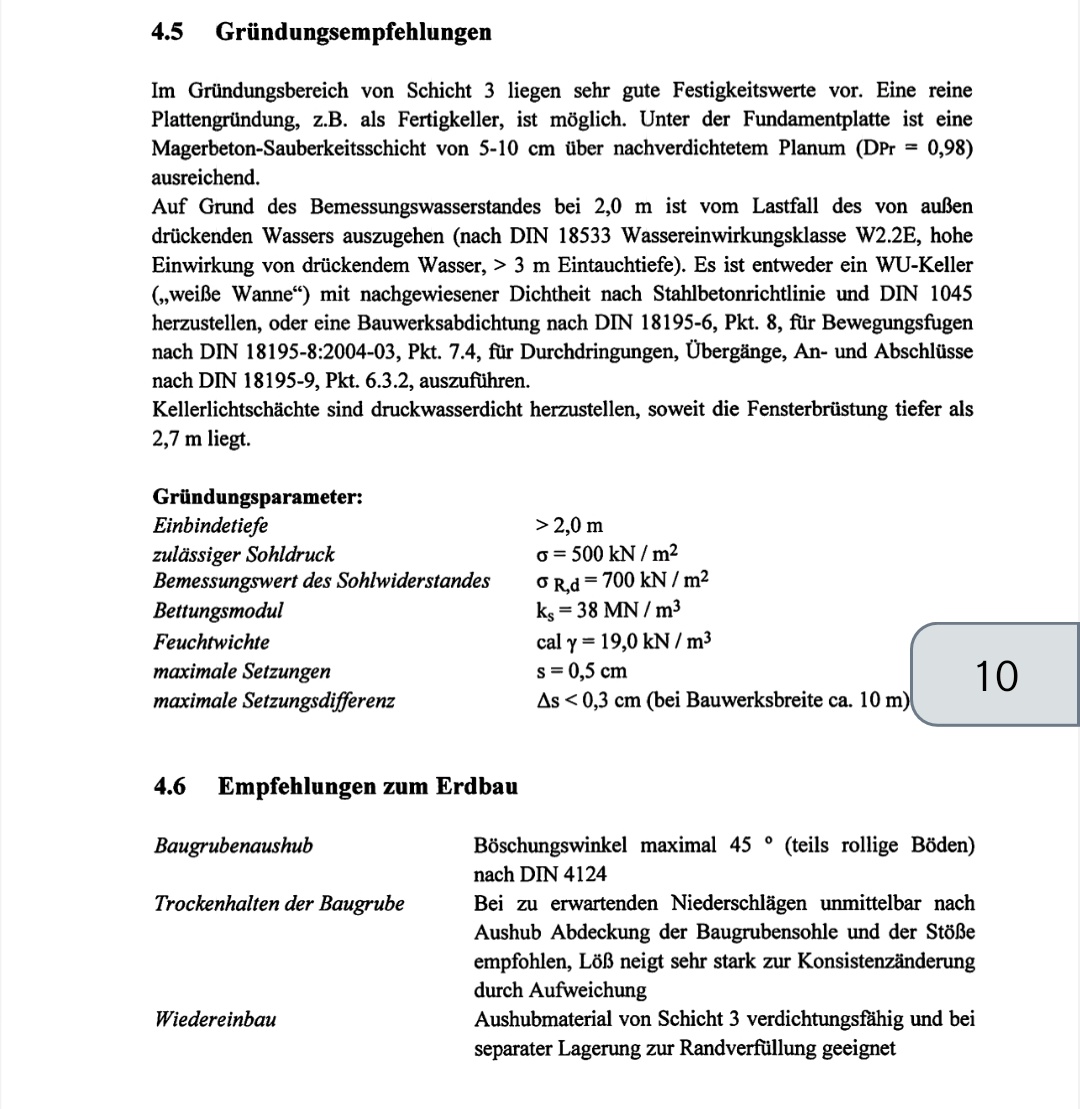

Nous avons commandé les forages pour une maison avec sous-sol et savons donc désormais seulement la qualité du sol qui sera enlevé, mais pas celle du sol sur lequel la maison reposera ensuite.
Après consultation avec le géologue, il a été dit que c’est normal pour ce type de sol. Selon l’expérience, les couches suivantes ne changent plus ou sont alors plus dures.
Je ne veux remettre en cause ni son savoir-faire ni son expérience. Mais quelqu’un a-t-il déjà eu des expériences similaires ? Ou y a-t-il quelqu’un qui connaît bien le sujet ?

Aucun progrès de forage signifierait que la roche ou la pierre empêche de continuer à forer. Le géologue savait-il que vous vouliez construire une [Keller] ?

Pour le matériau sablonneux, je pourrais imaginer que la sonde ne puisse plus être retirée de façon "non destructive" car le matériau qui glisse par-dessus se compacte trop fortement. Un peu comme pour les sables mouvants ou similaire.
On pourrait faire un décapage avec une pelle d'excavatrice et ensuite réaliser un autre forage sur cette semelle. Au milieu de la surface de construction, un arrêt à 1,9 m serait pour moi aussi d'une certaine manière un "signe" pour être vigilant !
Avez-vous déjà un regard de transfert/canalisation avancé ? Si oui, à quelle profondeur se trouve-t-il ? Quelle différence de hauteur est prévue plus tard pour l'évacuation des eaux usées ?

Oui, le contrat a été donné par écrit. Sur son bon de commande, nous avons également coché maison individuelle avec sous-sol. Le projet de construction prévu est également mentionné dans le rapport d'expertise lui-même.

Au milieu du terrain se trouve actuellement encore une grange et le sol est asphalté. Il est donc plutôt difficile de creuser simplement avec une pelle mécanique. Il n'y a également pas encore de puits.
J'ai juste parlé une fois avec les voisins. Chez eux, le sol ressemblait immédiatement à celui du rapport d'expertise. Cela ne signifie toutefois rien pour notre terrain.
Nous démolirons la grange et l'asphalte en février. Là, je pourrai faire creuser la pelle mécanique plus en profondeur.

Bonjour à tous,
J'ai maintenant de nouveau reçu par écrit ce qui suit du géologue.
« Les forages n'ont pas été interrompus à 1,9-2,9 m, mais il n'y avait plus de progression de forage. Cela indique que la teneur en gravier dans les sables de terrasse et le degré de consolidation dans la zone de fondation sont très élevés. La capacité de dragage est bien sûr assurée jusqu'au vide sanitaire. Nous rencontrons des conditions similaires, par exemple à Munich, où nous pouvons souvent forer avec le RKS à moins d'un mètre de profondeur. »
Peut-être que cela aidera certains, s'ils reçoivent eux-mêmes un tel rapport d'expertise.
