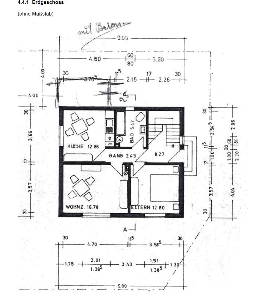

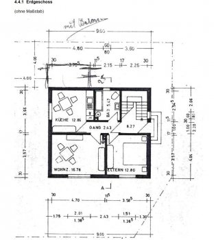

Se trata de una casa en un asentamiento con aproximadamente 95 m² de superficie habitable (4 habitaciones + 2 baños) en 1,5 plantas (planta baja + ático) del año 1968, con un valor de mercado estimado según peritaje de 70.000 €, el terreno es pequeño y manejable con 249 m², sin embargo, la casa necesita una renovación completa.

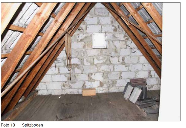

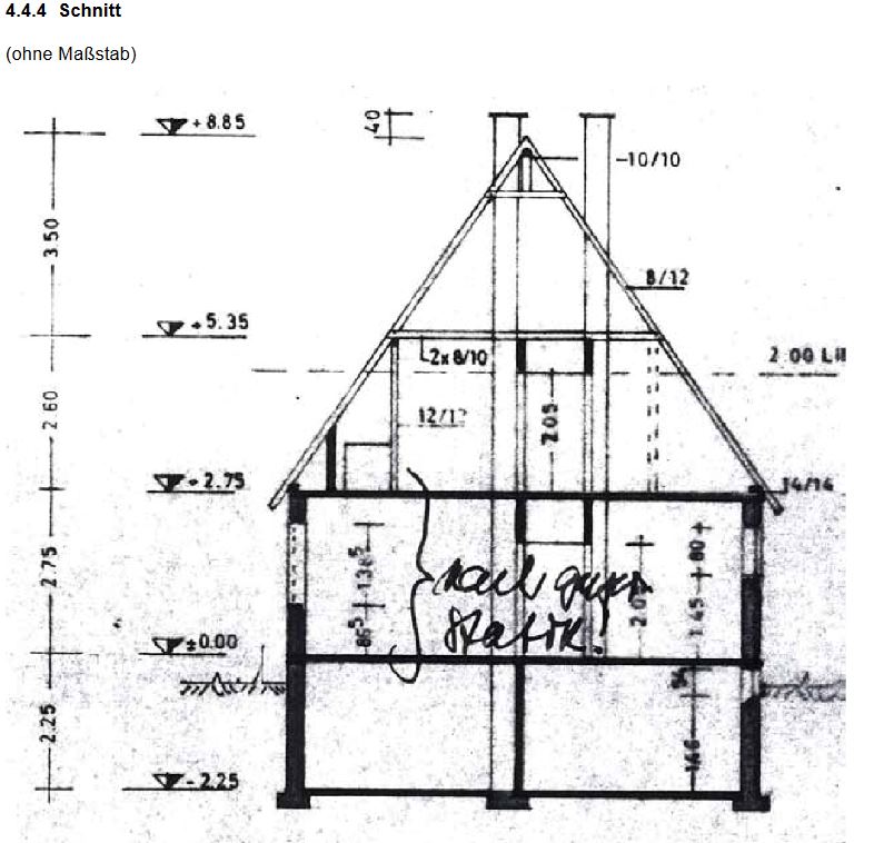

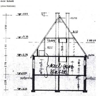

Estructura del techo - Tejado a dos aguas sin estructuras adicionales
Cubierta - Tejas de hormigón sin malla antiviento

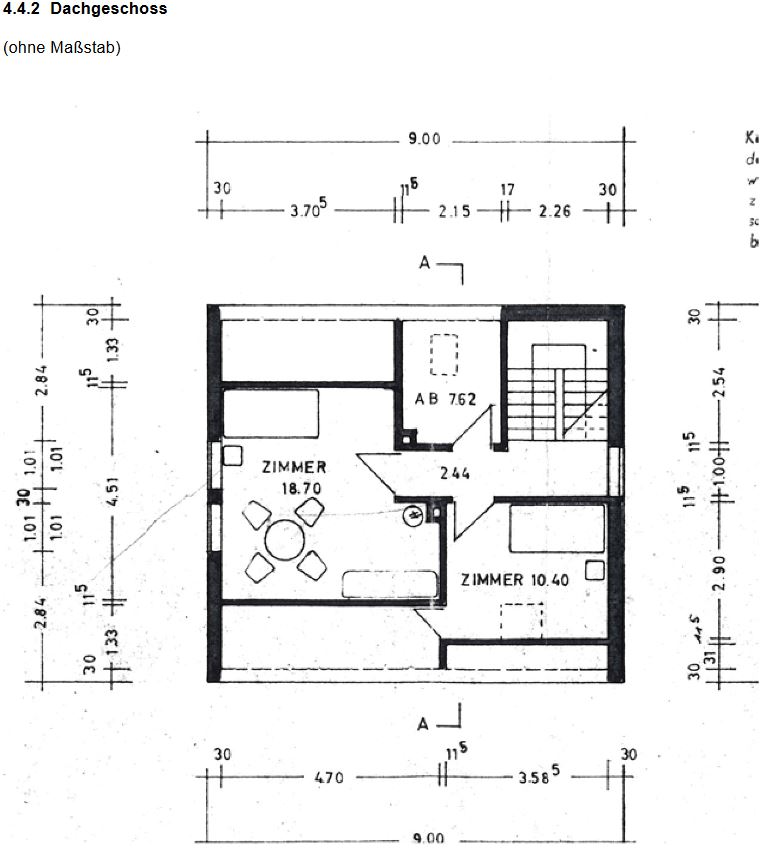

Ático - 2 habitaciones sin calefacción

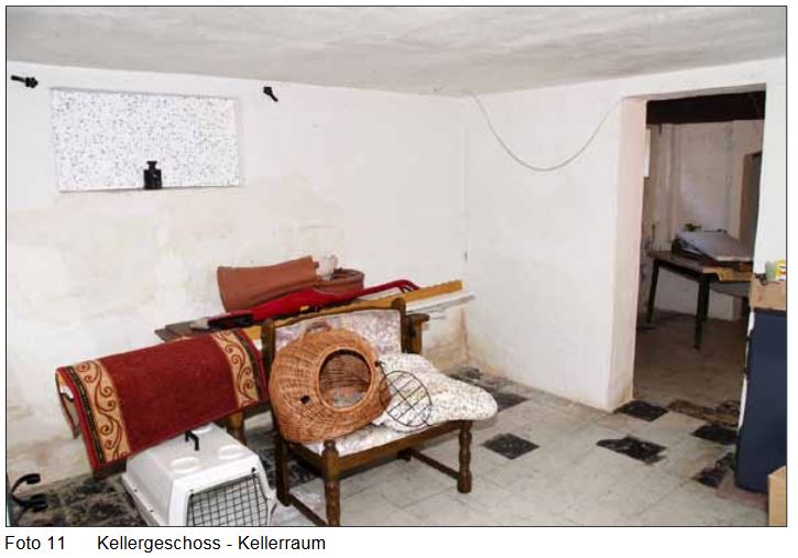

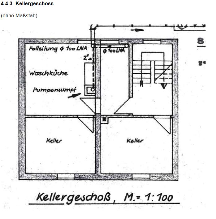

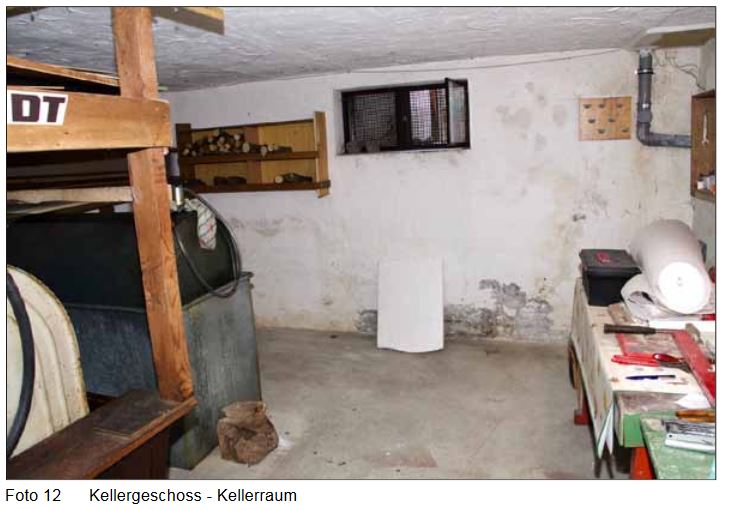

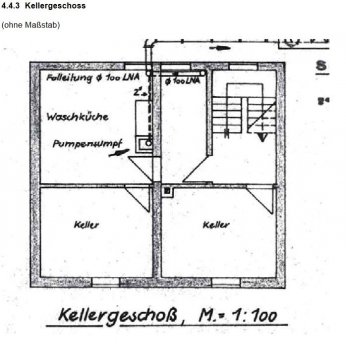

Sótano - Humedades en muros exteriores con desprendimientos de enlucido
Revestimiento de suelo en baldosas de PVC con daños

Filtraciones en la zona del techo
Cubierta con placas onduladas de fibrocemento

Ahí veo necesaria en el ático una buhardilla para un segundo baño, de lo contrario realmente será un piso compartido en el sentido comunal típico del año de construcción.
