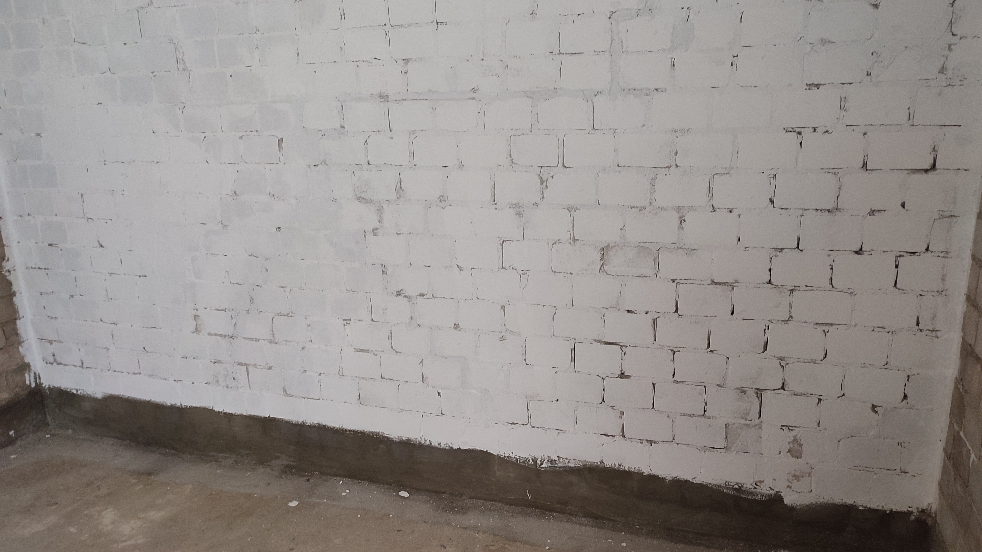

Hemos comprado una casa que tiene un sótano debajo. La habitación añadida más recientemente lamentablemente se ha vuelto impermeable por fuera.
En varios lugares de la pared y justo encima de la barrera horizontal (lámina de betún), el agua entra en la habitación durante lluvias intensas o lluvias prolongadas.

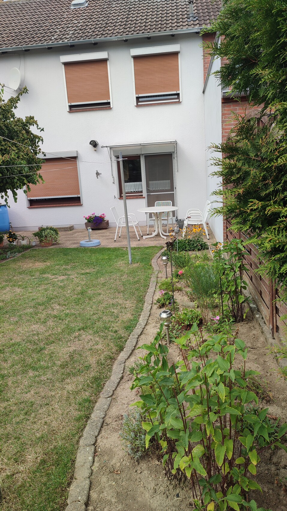

Como se trata de una casa adosada y la vecina del lado no tiene sótano en esa zona, el sótano está en el terreno.
Ahora, aparte del agua, está la siguiente situación.
La señora tiene 85 años y su jardín es su área para mantenerse en forma.
En la foto se ve que su terraza comienza donde yo tendría que excavar para impermeabilizar mi muro desde afuera.
No me gustaría hacerlo mientras mi vecina aún usa el jardín.
Mi pregunta:
¿Es una alternativa (sensata) temporal quitar una piedra de la terraza a cada lado y colocar allí un metro de lámina con salientes y una tubería de drenaje para evacuar por ahora la mayor cantidad de agua lejos de la casa?

1. Muestra la pared mal revocada desde el interior.
El propietario anterior intentó antes de morir contrarrestar o contener la humedad con una lechada impermeabilizante y pintura de silicato.
2. Muestra el jardín de la vecina. Donde terminan las estacas comienza la pared, yo avanzaría un metro más.
Puesto que la filtración con seguridad no es nueva y lleva más de dos años ocurriendo, no importarán uno o dos años más, ¿verdad? Las piedras pueden respirar, ya que es construcción en bruto. ¿O estoy equivocado?

hola, para instalar 1 m de lámina de drenaje con nódulos y tubería de drenaje, necesitarás más que solo remover una piedra. Necesitas espacio de trabajo para poder trabajar bien y para que no se deslice tierra u otros materiales dentro del pozo. ¿La pared está donde está la silla derecha? Yo esperaría hasta la primavera o comenzaría ahora mismo. Ya está entrando el otoño y es probable que la terraza no se use tanto. Para una profundidad de un metro, también contaría con 1 m de espacio de trabajo (incluida la pendiente). También podrías colocar una canaleta (canaleta de plástico económica), pero esta estaría, por supuesto, en la propiedad del vecino y probablemente no sería deseable, aunque como solución provisional sería aceptable. Esa canaleta solo transportaría agua superficial, pero tal vez el agua también provenga de la terraza (¿pendiente?).

Con esta "drenaje" probablemente crearías un "efecto bañera". Como el agua no se evacua mecánicamente, allí se acumula más agua. Podría, al contrario de tu objetivo de mantener el agua alejada de la casa, más bien provocar que el agua se dirija allí.
Tampoco creo que sea sensato instalar la drenaje a lo largo de toda la longitud, mientras esta no esté conectada a una bomba que evacue el agua de forma segura.
La solución de tu anterior propietario tampoco puede funcionar, ya que la entrada de agua está en el "lado de adherencia" de los materiales, por lo que lamentablemente es ineficaz.

Supongo que no se trata de agua superficial que desciende directamente, sino que el antiguo espacio de trabajo del sótano se "inunda completamente" subterráneamente.

Creo que se forma una especie de columna de agua entre la pared del sótano y el terreno cuando llega mucha agua de una vez y no tiene suficiente tiempo para infiltrarse.
Casi temo que no tendré otra alternativa que sellar desde afuera.

el fenómeno se llama agua de infiltración que se acumula temporalmente - lo he descrito aquí con el efecto bañera.
El espacio de trabajo fue rellenado con un material más permeable que el suelo natural, por eso se acumula ahí, se estanca y luego se filtra lentamente.
Cuando llueve menos, probablemente pueda infiltrarse lo suficientemente bien a través del terreno general.
