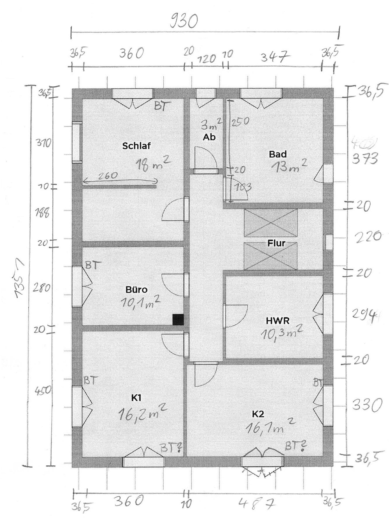

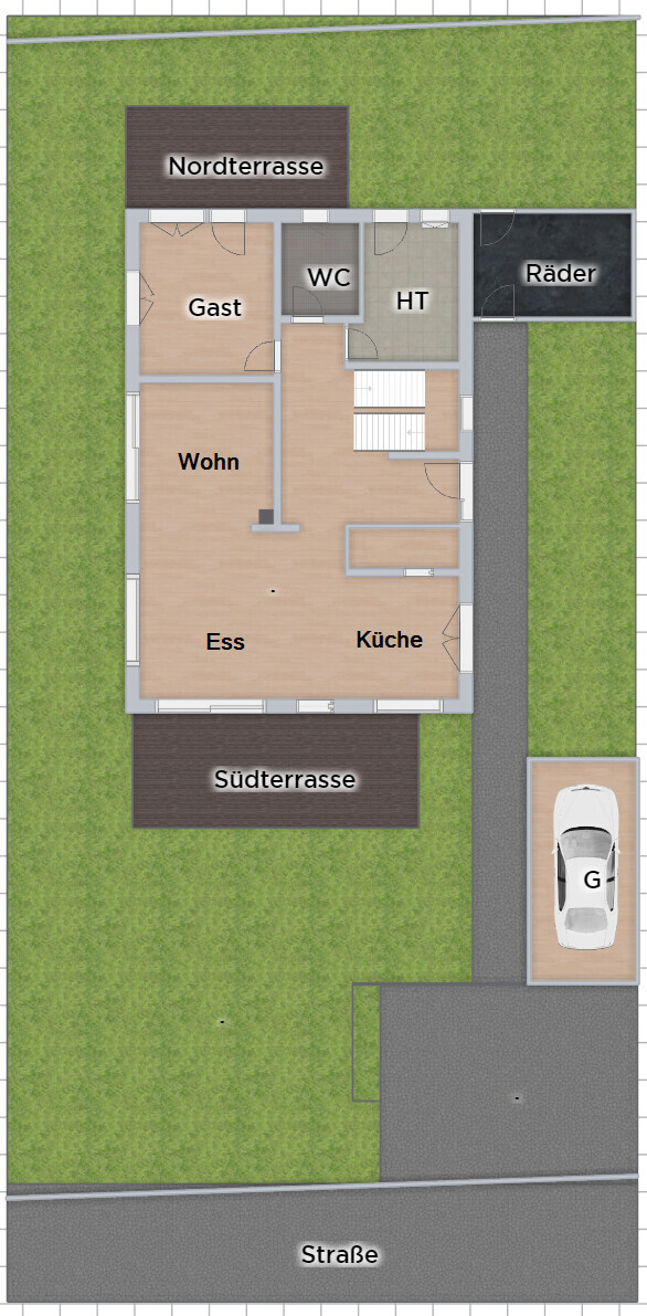

你好,
我已经很期待你们对设计草案的看法了
提前感谢你们的建议!
地块面积525平方米,南侧沿街宽17米,南北方向长31米
地势完全平坦
建筑基底系数0.4
容积率0.8
建筑框架、建筑限界线均距南侧道路和北边界5米
边界建筑
车位数2个
最高高度/限制8米(阁楼高度较低)
地下室,无地下室,2层完整楼层
人数及年龄:2名成年人 + 2个孩子(目前还小)+ 可能第三个孩子
一层和二层需求:2间儿童房,1间足够大的办公室/客房,可做第三儿童房,1个小型额外办公室,带淋浴的客用卫生间,开放式客厅餐厅区域
办公室用途:家庭使用或居家办公?只在下班后和周末使用,以及处理税务等事务
每年有少量过夜客人
开放式还是封闭式建筑
无阳台,无屋顶露台
车库,车棚:双车库会很好,但可能放不下?
无菜园,无温室
其他需求/特点/日常安排,也欢迎说明为何有此或非此需求
卧室设在北侧以享开阔视野;无北向花园,因为秋冬季节被周围房屋遮挡会太暗;整体上我们很重视居住空间的采光
屋内需要足够的实用空间/储物空间(大面积的设备和家务间),因为没有地下室,地块空间不足以放置太大的储物棚
设计者:基于模板自行设计
特别喜欢什么?为何?二层布局(漂亮的儿童房朝南和西南,卧室朝北,大型家务间),北侧客房附近有第二个露台的可能性,适合盛夏时遮阴和观北方景致
不喜欢什么?为何?一层入口稍窄,除此之外我们对日常使用中何为好设计并不太了解
- 可以放弃的:过大的走廊空间,如有必要楼梯平台(改用更节省空间的楼梯),如有必要厨房旁边的贮藏室(可用楼梯下空间代替),可能由于结构原因需要在家务间增加一道隔墙(可用作空间分隔以增加储物面积)
- 不能放弃的:客厅餐厅朝南的布局、地块上足够的自行车等存放空间(目前略显拥挤)
Fragen zum Grundriss:
- 地块利用合理吗?
- 入口宽度175厘米是否太窄?
- 房间布局是否适合4至5口之家?
- 储物空间足够吗?考虑到没有地下室且阁楼较低
- 两个儿童房直接墙对墙,声音传递是否为较大缺点?
备注:这份设计将由专业人士在基本布局确认后进行进一步修改。届时尺寸会更规范,图纸更美观,结构更可靠。我目前希望先获得反馈,了解潜在弱点及更好的替代方案。
我已经很期待你们对设计草案的看法了
提前感谢你们的建议!
地势完全平坦
建筑基底系数0.4
容积率0.8
边界建筑
车位数2个
最高高度/限制8米(阁楼高度较低)
地下室,无地下室,2层完整楼层
每年有少量过夜客人
开放式还是封闭式建筑
无阳台,无屋顶露台
无菜园,无温室
设计者:基于模板自行设计
- 地块利用合理吗?
- 入口宽度175厘米是否太窄?
- 房间布局是否适合4至5口之家?
