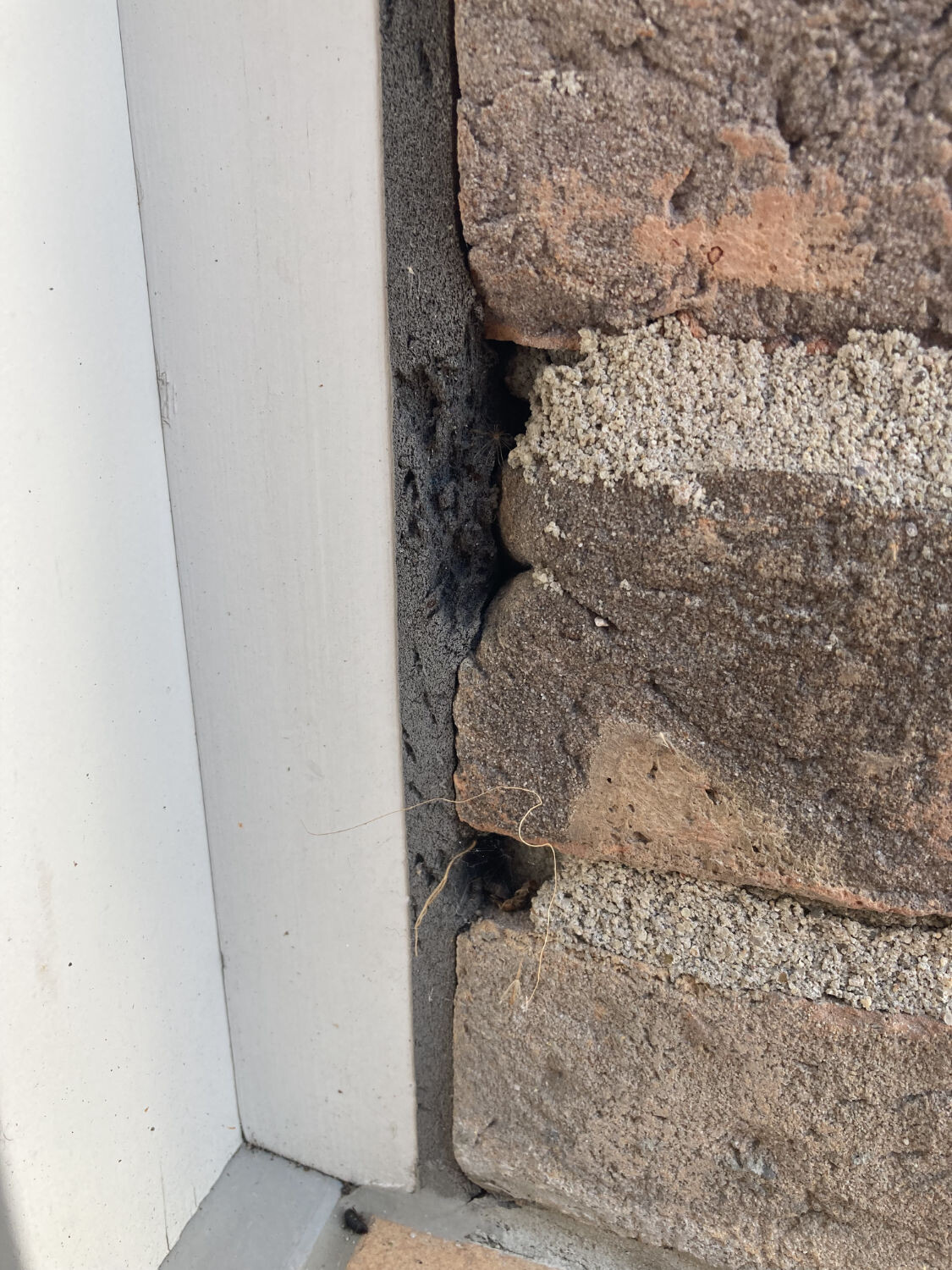

Zum Thema "Quellband" kann ich noch erwähnen, dass an der Terrassentür durchaus schon Insekten tätig waren, die sich dort einen Zugang verschafft haben (siehe Foto).

3. bei deinem Foto bezweifle ich ehrich gesagt, dass die dargestellten Schäden von Insekten verursacht worden sind. Sind doch eindeutig (?) "Schnittverletzungen" im Quellband, die von wem auch immer stammen aber unwahrscheinlich von Insekten? Letztere haben anschließend vielleicht nur die beschädigte/offene Stellen für ihre Zwecke ausgenutzt!?

Irgendwer muss das Material ja weggeknabbert haben...
