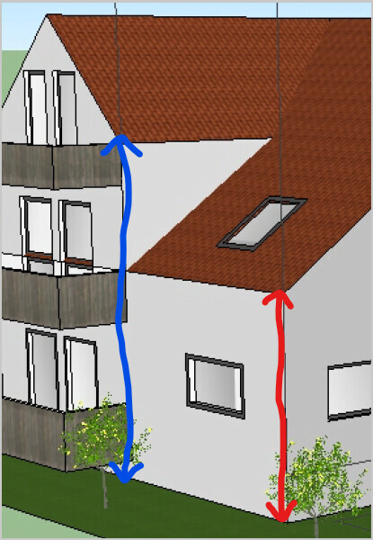

Hallo Liebe Community,
wir haben im Bebauungsplan eine Wandhöhe von 6 m und eine Firsthöhe von 9 m vorgeschrieben.
Es ist erlaubt, ein Zwerchhaus/ Zwerchgiebel zu errichten.
Jetzt ist unsere Frage: zählt jetzt die Wandhöhe von Oberkante Straße bis zum Schnittpunkt Außenwand oder von Oberkante Straße bis zum höchsten Punkt vom Zwerchhaus?
Zählt Blau oder Rot?
Vielleicht kennt ihr einen Paragraphen dazu?
3D-Ansicht eines modernen Hauses mit rotem Ziegeldach, Balkonen und großen Fenstern
Vielen Dank

Hi, in unserem Bebaunungspan wurden die Grundlagen wie Höhen berechnet werden erklärt (Traufhöhe und FIrsthöhe) damit es kein Missverständisse gibt. Steht da denn nix dazu bei euch drin? Sonst kurz am Bauamt anrufen oder vorbeigehen. Das klärt das meist auf 😉

Blau, es sei denn, der Bebauungsplan erlaubt ausdrücklich Ausnahmen.
Gibt es nicht. Braucht es nicht. Ist gängige Praxis, durch Rechtsprechung bestätigt.
