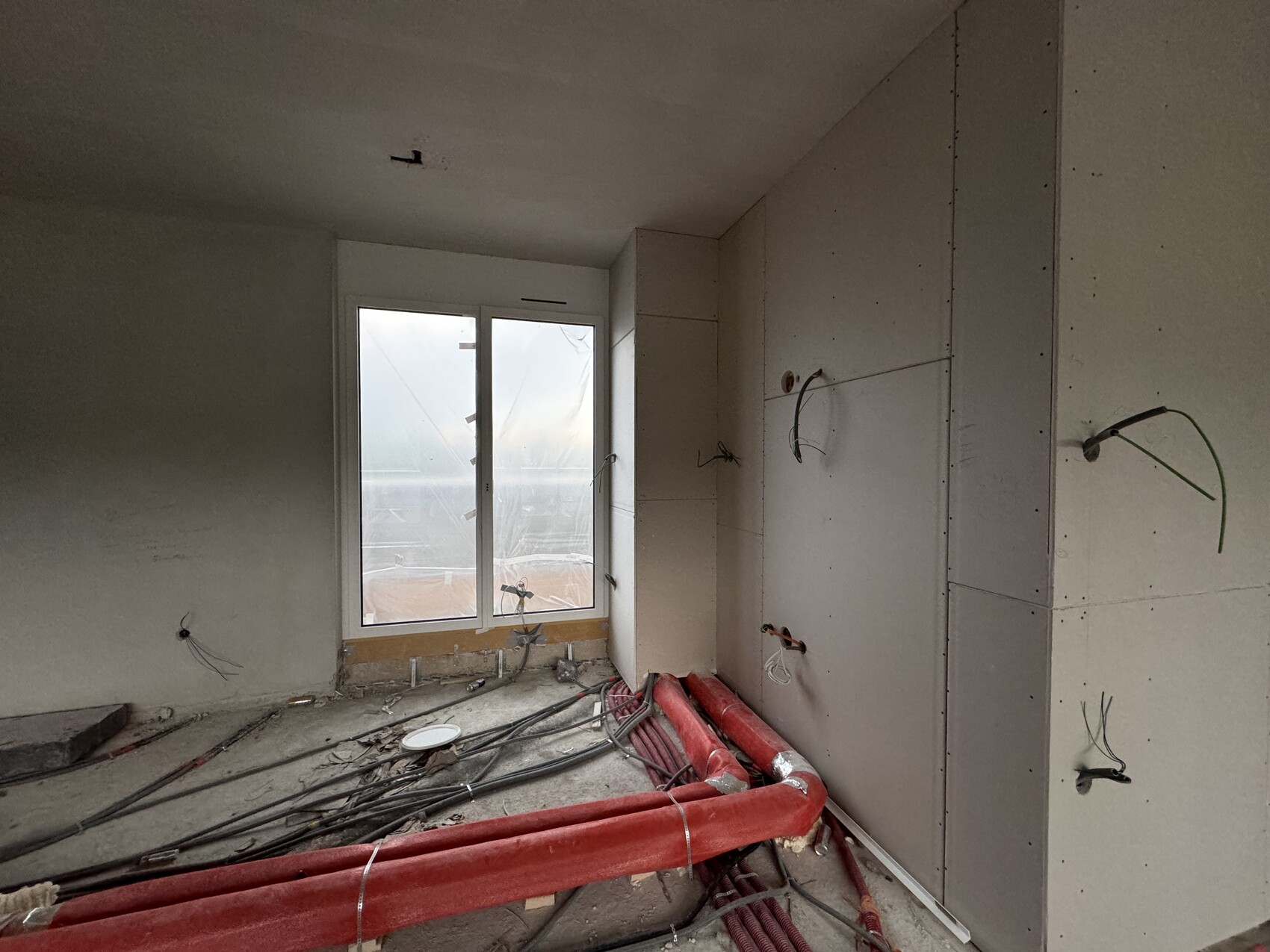

habe leider den Beitrag erst spät gesehen - wir haben auch eine 2m breite Hebeschiebetüre im Büro und Durchgangsbreite und Glasfläche ist ausreichend groß. DLH ist allerdings nur 219, da sonst Höhen/Breitenverhältnis zu ungünstig geworden wäre.
ArminJG22
21.06.24 14:35
Schaut im Rohbau so aus:
Renovierungsraum mit freiliegenden Rohren, Kabeln und Fenster zum Außenbereich.
Raumhöhe 285 + 40cm Bodenaufbau. Daher schaut sie etwas klein aus.

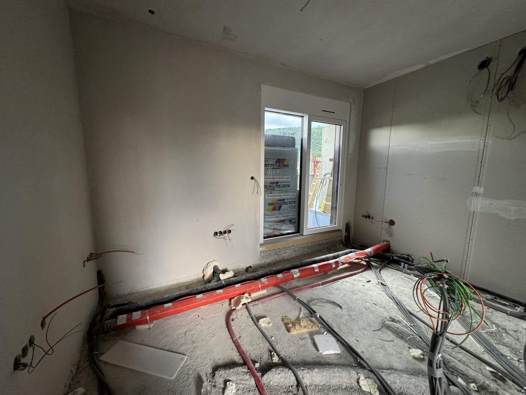

Im Vergleich eine Doppeltür mit Stulp mit identer Breite aber DLH 242:
Rohbaustelle in einem Zimmer: unfertige Wände, lose Kabel, rote Rohre, Fenster mit Ausblick.
