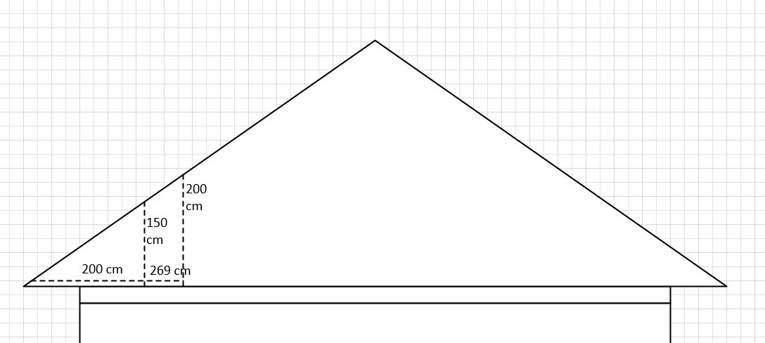

Anbei auch mal eine knappe Skizze zum Dach (Steigung 35 Grad) und der Versuch der Darstellung, ab welcher Dachsteigung welche Höhe erreicht wird. Wie zuvor schon gesagt, bisher ist die Dämmung/Dachdicke hier nicht berücksichtigt.
Satteldach über einem Gebäude mit linken Maßlinien in cm (200,150,200,269).
Von nur 20 Quadratmetern Fläche in dem DG kann aber meines Erachtens keine Rede sein.
Übersehe ich hier etwas? Oder liegt der Fehler in deiner Rechnung?
Bei einem Dach mit einem Überstand von 1 Meter
Der DachÜBERstand ist schier (eigentlich) uninteressant.
Bei einer Steigung von 35 Grad erreicht man grob die 1,5 Meter Raumhöhe nach ca. 2 Metern Dachsteigung.
In deinen Ausführungen kann ich zumindest nicht ablesen, was genau an meiner Schätzung falsch sein soll.
Nach Deiner Skizze, daran kann man sehr gut erkennen, planst Du einen Kniestock für Dein Dach mit ein. Dachbalken liegen an sich auf der Außenmauer. Bei Dir? Was ist das für ein Konstrukt? Durch den Kniestock ziehst Du Dein Dach natürlich einen Meter/70 cm oder so höher.
Der Dachüberstand wird nach Deiner Skizze angeködert, die Balken liegen über der Außenmauer, also quasi auf einem Kniestock.
Du kommst aber immer wieder mit neuen Überraschungen an ;)
Egal, ich hab vorhin vergessen, dass natürlich bei einem Drempel von 1,50 kein 2. Rettungsweg möglich ist, weil man ihn nicht erreicht.

Ehrlich gesagt waren das für mich keine Überraschungen. Ich hatte ja den Dachüberstand genannt und bin in den Begriffen noch längst nicht sattelfest. Für mich war aus der Laienbrille heraus logisch, dass ich das Dach vom Überstand aus plane. Kann es mir auch gerade nicht anders vorstellen... Ich kann ja nicht das Dach auf den Mauern starten lassen, dann aber irgendwie noch einen Meter davor basteln. Aber wahrscheinlich geht das und ich blicke es einfach nicht.
Als Kniestock hatte ich mir immer ein Hochziehen der Grundmauern gedacht, also ein späteres Aufsetzen des Dachs, irgendwo innerhalb des DG. Bei mir ist es ja nur ein Dachüberstand. Ergibt natürlich hinterher einen ähnlichen Effekt (das Dach wird höher und der Raum darin größer).
Um jetzt noch mal konkret nachzufragen: War jetzt meine grobe Flächeneinschätzung des DG bei so einer Dachgestaltung korrekt? Deine Zahlen konnte ich nicht wirklich nachvollziehen, auch mit einem Dach, das direkt auf den Grundmauern anfängt, nicht.
Und wenn das mit dem Dachüberstand so nicht geht, wie macht man das dann, wenn man einen Dachüberstand möchte? Die Steigung muss doch dann am "Zipfel" des Dachs, also am Überstand beginnen. Und nicht erst auf der Grundmauer. Oder?

Bei 35 Grad Steigung komme ich da innerhalb weniger Meter auf eine Raumhöhe von 1.50 (ab da würde ich die Wände einziehen wollen, also den Raum beginnen lassen). Einen Meter weiter bin ich dann schon bei ca. 2 Meter Raumhöhe.
Das ist aber wiederum nicht zulässig für einen Rettungsweg. Daran kann die Feuerwehr weder anleitern, noch kann der Bewohner durch so ein hohes Fenster nach draußen. Plane doch einfach eine Gaube nach vorne raus, die wirst du brauchen.
