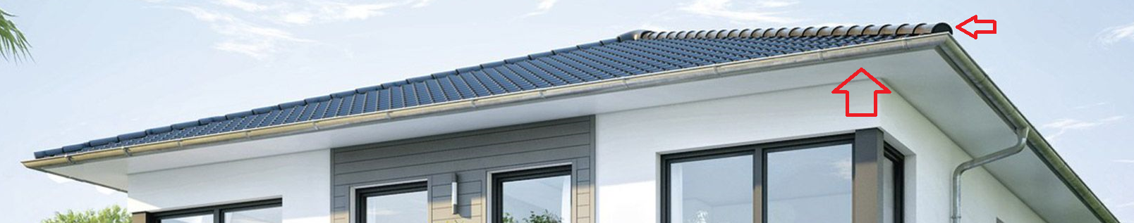

Für den Moment hoffe ich, dass ihr mir vielleicht auf die Sprünge helfen könnt. Ich hatte mir das so ähnlich gedacht:
Modernes Einfamilienhaus mit weißer Fassade, blauem Ziegeldach und Regenrinne.
Auf dem Bild sieht man ganz gut, was ich meine. Der Dachüberstand ragt nach vorne über die Grundmauern hinaus. Die Steigung des Dachs beginnt mit dem überstehenden Dach. Nicht auf den Grundmauern.
Ich habe mich in meiner Laienhaftigkeit bisher auch viel von Bildern inspirieren lassen, die ich gesehen habe. Übersehe ich hier was? Oder ist das Haus da auf dem Bild letztlich so ausgeführt, wie ich das bei meiner Skizze gemacht habe?
Das sieht man zumindest sehr oft bei Zeltdächern von Stadtvillen. Daher ging ich davon aus, das ist normal und habe darauf meine Berechnungen fußen lassen.
Ja, die Geldfrage. Man man, alles ist machbar, wenn man Kohle hinblättert.
Ich dachte, es geht Dir um Kostenoptimierung - statt dessen wird hier feudal Material verbaut wie nichts gutes.

Und wieder... ich habe doch eine einfache Frage gestellt. Warum ist es so schwer, einfach mal auf das Gefragte zu reagieren anstatt immer im Angriffsmodus zu sein?
Das Bild, was ich da eingestellt habe, gibt es so ähnlich zig Mal. Ist das eine besonders teure, unsagbar schwer auszuführende Konstruktion? Oder sind solche Bilder am Ende doch ein stinknormales Walm/Zeltdach mit größerem Dachüberstand, die man gut so ausführen kann?
Für die Planung einer etwaigen Wohnfläche im DG wäre das für mich schon gut zu wissen.

Tassimat
05.07.21 00:37
Felix85 schrieb:
Was bedeutet denn Kniestock?
Kniestock.
Was du übersiehst ist, dass in den Bildern mit Zeltdach halt eben gerade keine Wohnung im Dachboden ist. Weil das einfach totaler Blödsinn ist. Willst du vermieten, dann senk die Kosten und maximiere den Wohnraum. Also Satteldach.
