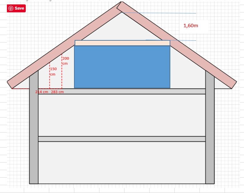

Hier mal zur Darstellung des Spitzboden.
Schnittzeichnung eines Hauses mit rotem Dach, grauen Stützen und blauem Fenster.

Das Zeltdach ist da aber wieder positiv zu bewerten, da es eben nicht so schnell zum Vollgeschoss wird. Aber ein Wohn Essbereich nur mit Dachflaechenfenster geht mMn gar nicht. Eine grosse Gaube ist das Mindeste.
Um die 3 Vollgeschosse zu planen mueste man erstmal wissen ob ueberhaupt diese zulaessig sind?
