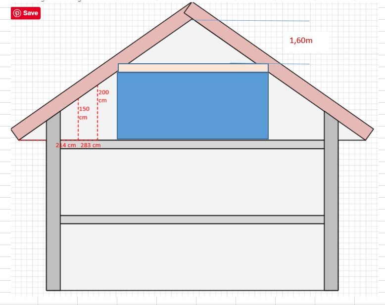

Du solltest in Deinem DG mal die 2-Meter-Linie einzeichnen. !,50 nicht nicht relevant.
Die inneren Mauern des Stockwerks beginnen bei 2 Meter. Also die gesamte im DG sichtbare Wohnfläche hat 2+ Meter Deckenhöhe. Ich will aber nicht ausschließen, dass ich mir da wieder etwas falsch vorstelle von der Dachkonstruktion her.
Die gestrichelten roten Linien auf dem Grundriss sind die vier Steigungen des Dachs. Am Ende der grauen Mauer wären ca. 280 cm Steigungslänge des Daches erreicht, damit müsste der Raum dort 2 Meter sein. Hier auch noch mal der Querschnitt:
Schematische Dachansicht mit geneigtem Dach, Stütze und masslinien.
Aber wie gesagt: Irrtum nicht ausgeschlossen.
Sofern das grob so passt: Vielleicht wird dadurch etwas deutlicher, warum ich noch am Ausbau des Zeltdachs festhalte. Das sind eben nach den Berechnungen/Visualisierungen doch erhebliche Quadratmeter Wohnfläche. Das würde ich für verschenkt halten, wenn man das Potenzial nicht hebt. Natürlich ist es am Ende auch eine Frage des Preises, damit es überhaupt erst bewohnbar werden kann.
Oder anders: Wenn ich das Ding nicht ausbaue, brauche ich auch kein Zeltdach mit 35 Grad Steigung. Dann würden es auch die 18 Grad oder dergleichen mit einem Kaltdach tun. Fände ich aber auch optisch nicht ganz so schön bzw. halt "gewöhnlicher". Dann wäre die Alternative, dass die Grundfläche des Gebäudes insgesamt etwas größer wird, um mehr Wohnraum in EG und OG zu haben und damit das Wegfallen des DG zu kompensieren.

Einen Fehler habe ich eben bei der Version schon entdeckt. Die Dachfenster im DG in Bad und Schlafzimmer liegen derzeit inmitten der Steigung der beiden Grate unten :rolleyes: Blöd, das hatte ich schon mal verbessert in einer Version. Wahrscheinlich dann nicht mehr übertragen. Die müssten also anders angeordnet werden. Könnten generell etwas tiefer und noch einen Ticken mehr in die Mitte.
Da gebe ich Dir völlig recht.
Ich habe mein Geo-Dreieck gefunden, Deinen Kniestock von einem Meter eingezeichnet usw. , und ich komme, wenn das Haus bei uns in Niedersachsen gebaut werden würde (bei uns gelten 2,20 und 2/3-Regelung, und beim Satteldach käme ein Vollgeschoss raus ;)) auf immense Fläche, da ja der Kniestock keine unerhebliche Rolle spielt.
Warum planst Du nicht gleich einen Kniestock von 2 Meter für Dein Dachgeschoss ein, nimmst 22 Grad DN und reduzierst somit Dein Haus um ca. 50 cm Höhe, hättest dann aber einen Dreigeschosser mit vielen Rettungswegen? :cool:
hanghaus2000
hanghaus2000
@ypg Deine Ueberlegung hatte ich auch.
Das Zeltdach ist da aber wieder positiv zu bewerten, da es eben nicht so schnell zum Vollgeschoss wird. Aber ein Wohn Essbereich nur mit Dachflaechenfenster geht mMn gar nicht. Eine grosse Gaube ist das Mindeste.
Um die 3 Vollgeschosse zu planen mueste man erstmal wissen ob ueberhaupt diese zulaessig sind?
