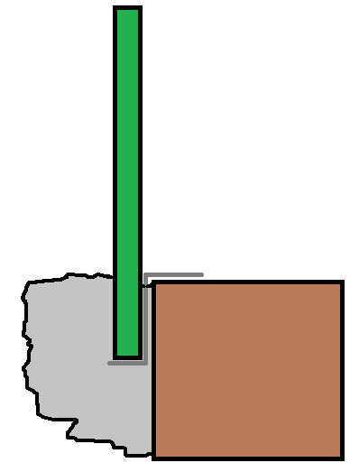

Wäre es vielleicht eine Möglichkeit, den Pfosten mit L- oder S-Winkeln am Stein in der Höhe zu fixieren und mit Beton zu ummanteln, so dass wir wieder bei der vorherigen Variante sind (hinter der Mauer einbetonieren) - nur dass der Pfosten so nicht absacken kann? Oder drückt es den bei Frost trotzdem raus / kann der so trotzdem absacken?
Von der Seite gesehen so:
Grüner senkrechter Pfosten im grauen Betonfundament neben braunem rechteckigem Block

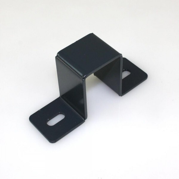

// Nachtrag: Habe noch mal mit dem Garten-Landschaftsbauer gesprochen. Er meint: Zwei Schellen pro Pfosten und den unteren Pfosten zusätzlich mit einer Schraube durch Schelle / Pfosten / Stein fixieren. Zur Not noch bisschen Beton drumherum wie ich oben gerade vorgeschlagen habe. Reicht angeblich völlig aus, Kosten und Aufwand überschaubar. Klingt nach einem Plan!

Neubi-BY
27.03.20 08:43
Es geht doch nicht darum, um es fest zu bekommen ! Es geht doch darum, dass alle Pfosten gefluchtet sind.
Wie schraubst du denn deine Schelle/ Winkel an einen "krummen" Stein fest ?
