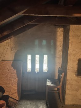

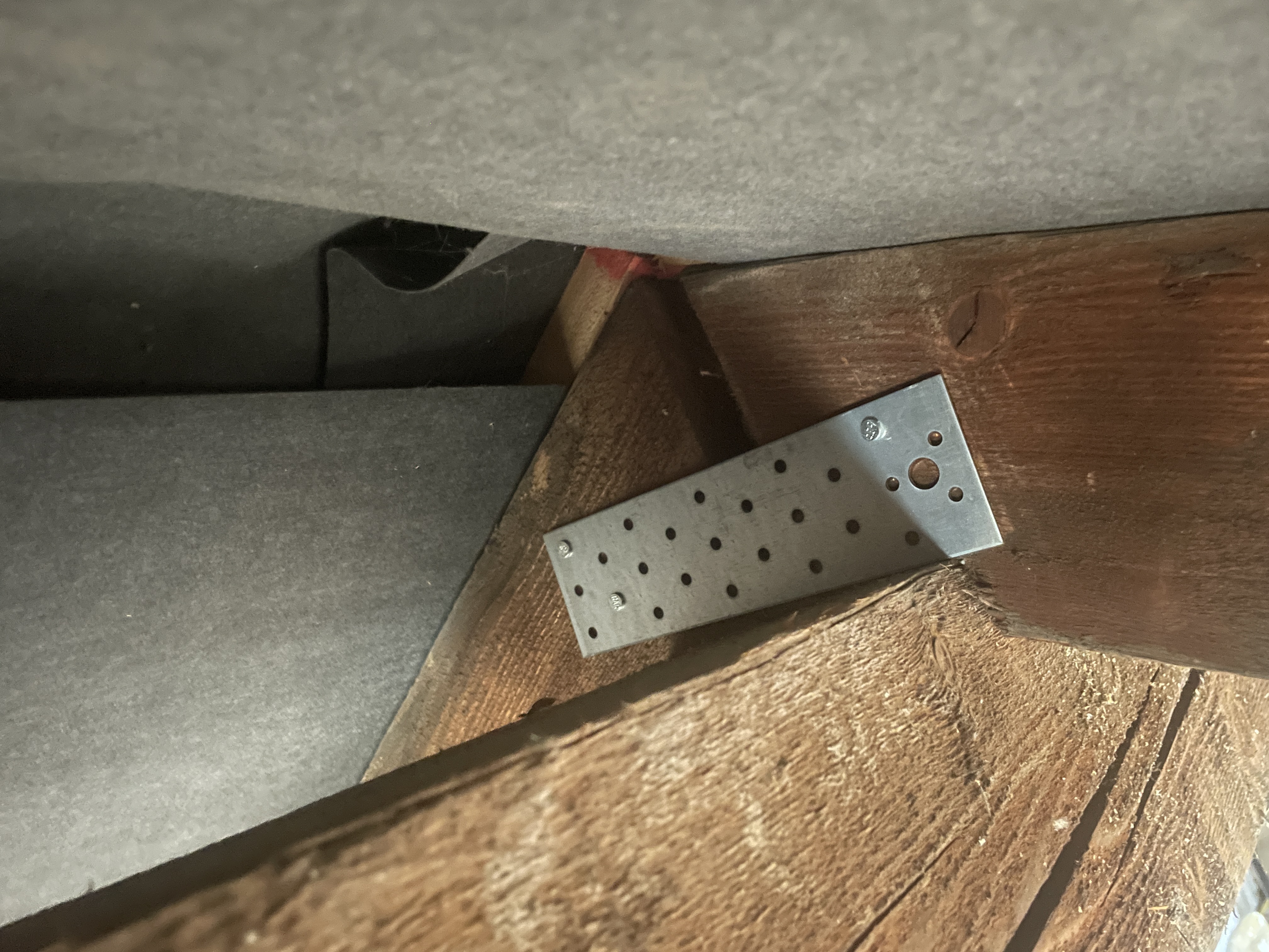

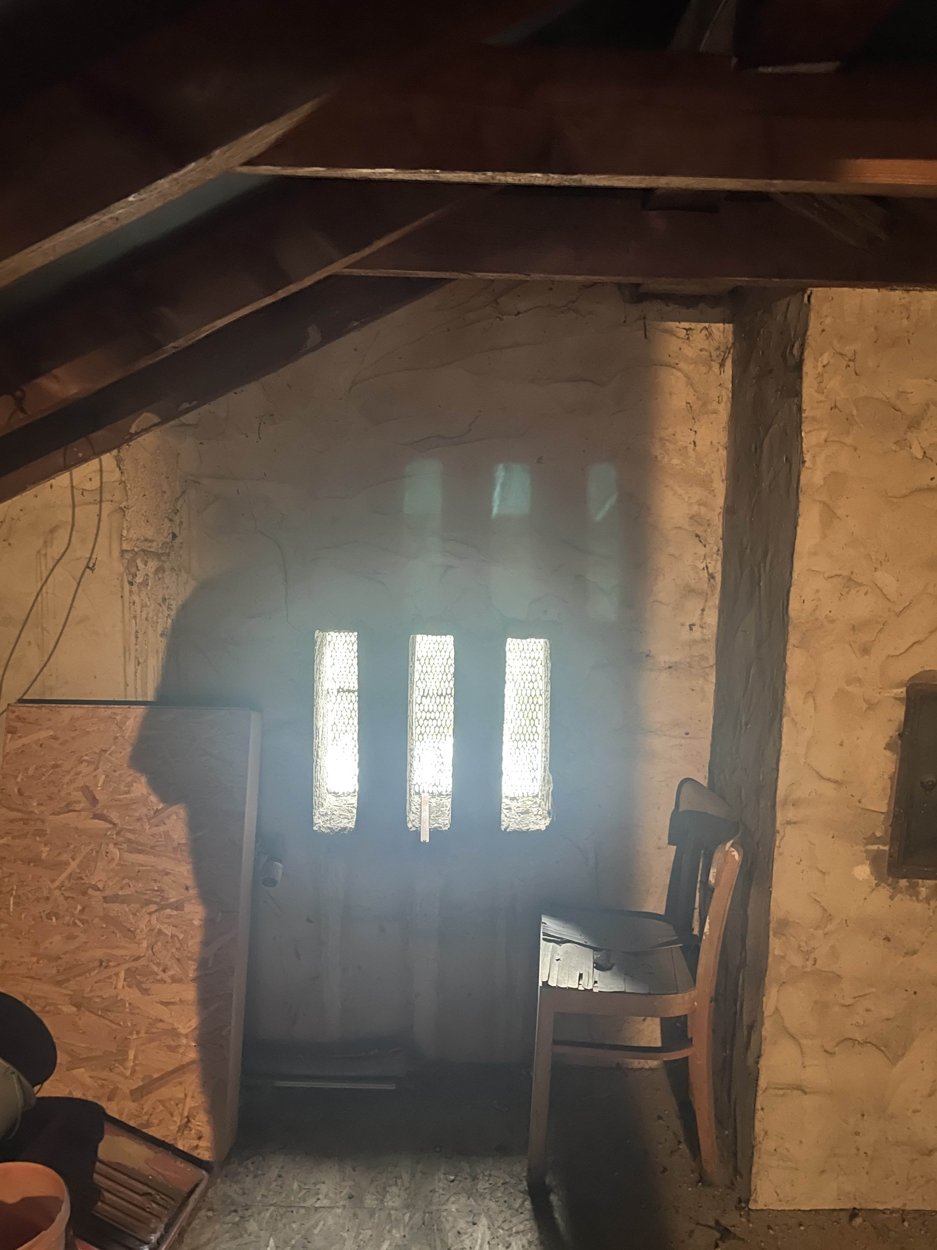

Uns hat unser Dachdecker vor drei Jahren erzählt, man könnte die wegmachen, als wir das Dachgeschoss zum Hobbyraum umgebaut haben.
bisher hebt das Dach, hoffen wir es bleibt so.
er meinte die wurden damals nur so verbunden, damit sie während dem Dachbau nicht verrutschen…
in unserer Unwissenheit haben wir dann mit seiner Info diese einfach oben mit einem flachverbinder auf beiden Seiten verbunden.
Dachboden mit Holzbalken, Tür mit vier schmalen Glasfenstern, Stuhl rechts.
Metallplatte mit vielen Löchern liegt schräg auf einer Holzkonstruktion im Dachboden.
Uns hat unser Dachdecker vor drei Jahren erzählt, man könnte die wegmachen, [...] er meinte die wurden damals nur so verbunden, damit sie während dem Dachbau nicht verrutschen…
Der Dachdecker kennt sich eben nur mit der anderen (der oberen) Seite des Daches aus.
bisher hebt das Dach, hoffen wir es bleibt so. [...] in unserer Unwissenheit haben wir dann mit seiner Info diese einfach oben mit einem flachverbinder auf beiden Seiten verbunden.
Dann beten wir für Euch, daß Wind- und Schneelasten so brav bleiben. Nicht alles knarrt, bevor es kracht.
hanghaus2023
Bitte nicht nachmachen was der @Ugarlino da schreibt und schon gar nicht was der mit den Bild zeigt. .
So eine Nagelplatte hat ja nicht aus Spass so viele Löcher.
