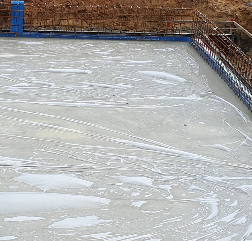

Ca. 24 cm starke Stahlbetonwände aus Ortbeton, 30 cm starke Stahlbetonbodenplatte mit Bewehrung, PE-Folie als Gleitschicht, Perimeterdämmung in 60 mm Stärke und einer Sauberkeitsschicht in 5 cm Stärke. Die erdangefüllten WU-Kelleraußenwände erhielten eine Perimeterdämmung, 100 mm.

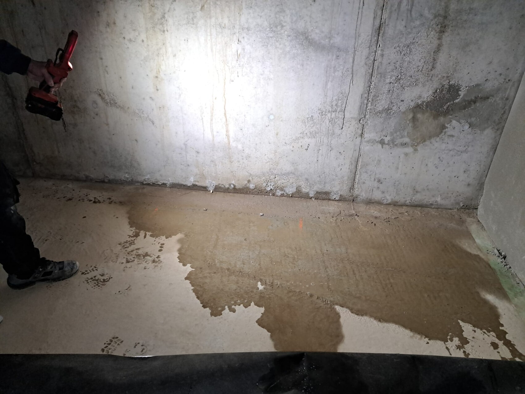

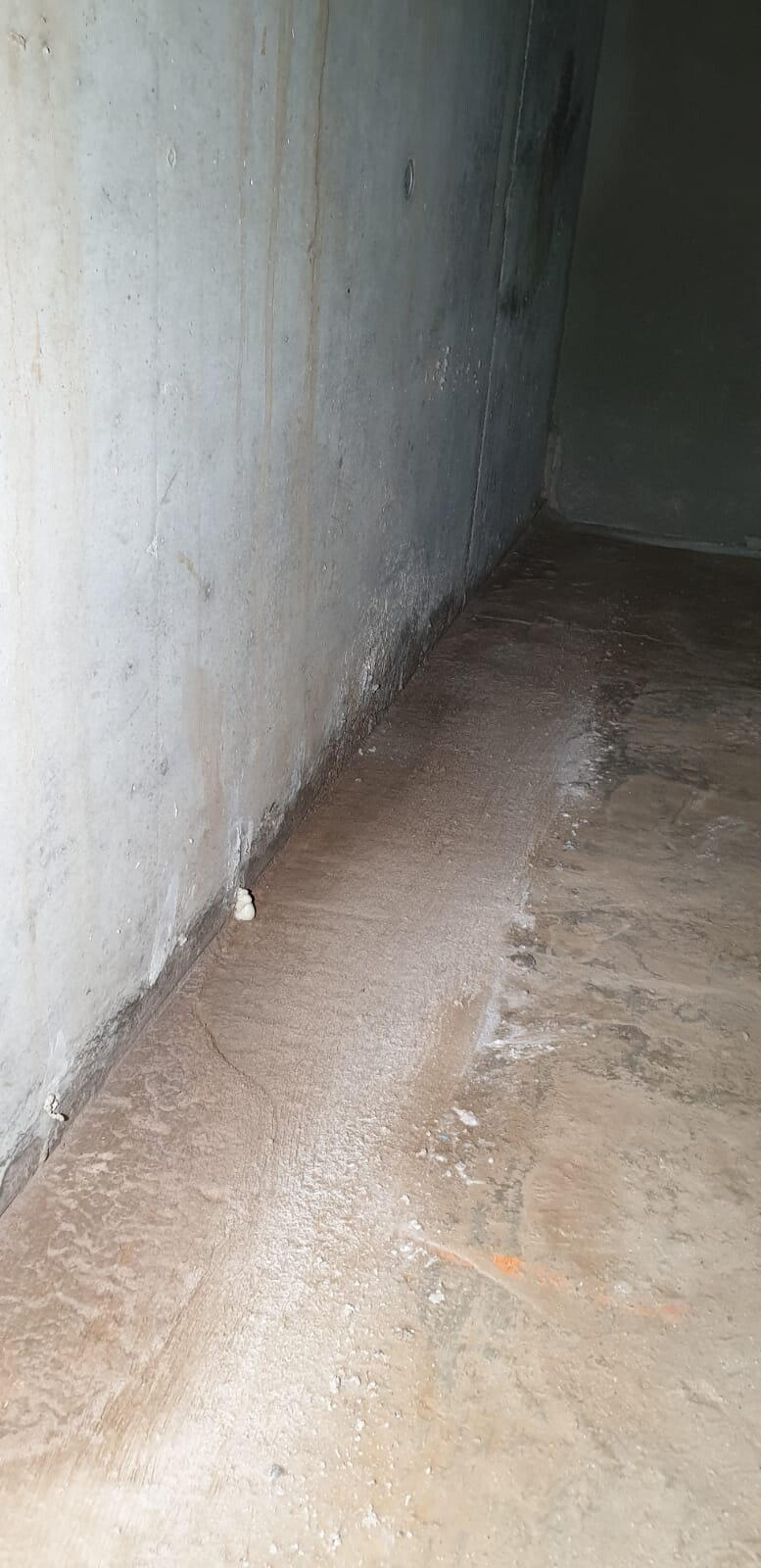

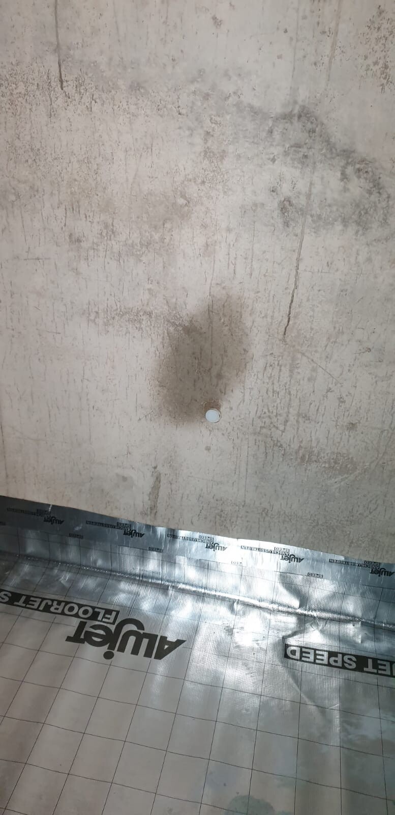

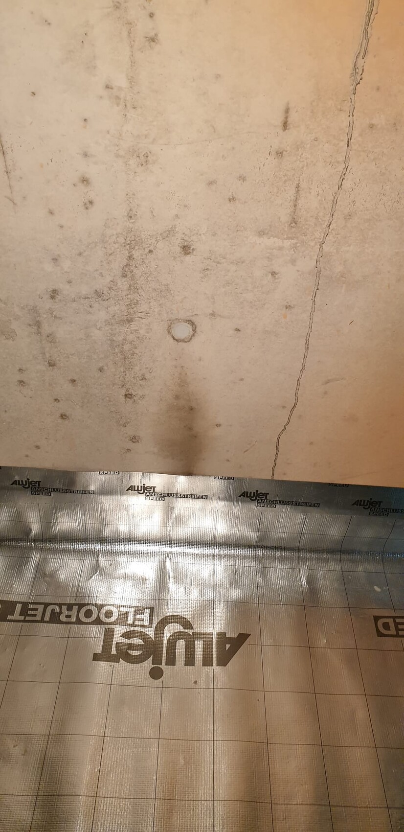

Nun ist dem Bauleiter und uns aufgefallen, dass es an manchen Wänden nasse Stellen gibt. An einer Stelle ist das Wasser zwischen Bodenplatte und Wand leicht reingelaufen, sodass eine kleine Pfütze am Boden war. Bei einer anderen Stelle ist das Wasser an der Wand eingedrungen (Fotos anbei). Der Bauleiter hat sich zum Glück sofort drum gekümmert und ist auch hinterher, "dass alles passt".
Die Stellen wurden jetzt jeweils von einer Firma, die die Ausführung der weißen Wanne überwacht hat, großzügig verpresst (eine Stelle vor rund einem Monat, die andere vor rund 2-3 Monaten) und sind jetzt augenscheinlich "dicht". An einer Stelle ist bei der Bohrung das Wasser aus der Wand rausgelaufen; Der Mitarbeiter hat dann, seiner Aussage nach", durch das "Fugenblech"/die Abdichtung durchbohren müssen (Achtung, Laie) , um sicherzugehen, dass alles dicht ist.
Bei erneuter Besichtigung der Baustelle haben wir jetzt neue nasse Stellen gefunden und sind jetzt verunsichert, "ob das denn so üblich ist", dass bei einem Neubau mit Weißer Wanne bereits zu Beginn mehrmals an unterschiedlichen Stellen verpresst werden muss. Leider ist der Keller bereits komplett angefüllt und im Keller selbst bereits eine "Folie" (Dampfbremse?) verlegt. Letzteres ist "nur" an die Wand hingeklebt.
Die erneuten Stellen haben wir dem Bauleiter bereits mitgeteilt.

schubert7904.01.25 14:10Wenn es wirklich Weiße Wanne ist, dann muss es dicht sein. Die Probleme und das neu Verpressen vestätigen den verdacht, dass etwas nicht korrekt ausgeführt wurde.
nordanney04.01.25 14:52summoner schrieb:
Bei erneuter Besichtigung der Baustelle haben wir jetzt neue nasse Stellen gefunden und sind jetzt verunsichert, "ob das denn so üblich ist",Erster Schritt: Eigenen Sachverständigen hinzuziehenZweiter Schritt: Mängelrüge mit Aufforderung zur Beseitigung
Dritter Schritt: Beseitigung durch Sachverständigen prüfen lassen
Das, was gerade läuft, ist Murks.
summoner schrieb:
Leider ist der Keller bereits komplett angefüllt und im Keller selbst bereits eine "Folie" (Dampfbremse?) verlegt. Letzteres ist "nur" an die Wand hingeklebt.Das ist nicht Dein Problem. Wenn von außen was gemacht werden MUSS, dann muss die Firma halt alles ausbuddeln, die Dämmung abmachen, korrigieren, neu dämmen, neu Erde anfüllen und sich am Ende ärgern, dass sie schlampig gearbeitet hat. Oh, der Motor ist neuen Autos ist undicht und es läuft Öl aus. Können wir aber nicht reparieren, weil er schon im Motorraum verbaut ist. Was würdest Du wohl sagen...

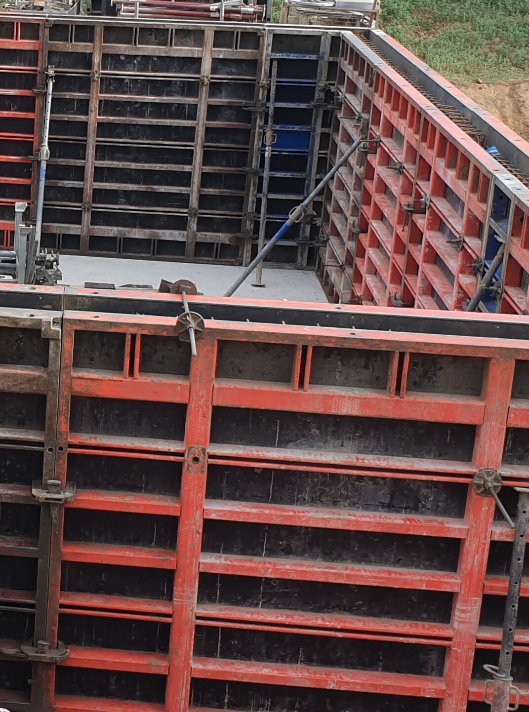

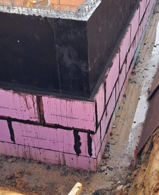

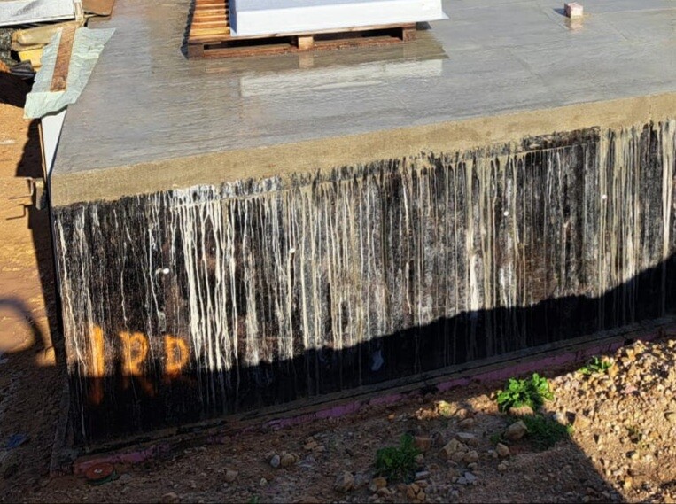

Anbei noch ein paar Fotos.

Allthewayup04.01.25 18:33Gerade die druckwasserdichte Bauweise Bedarf besonderer Aufmerksamkeit/Überwachung bei Planung und Ausführung.
Eine ordnungsgemäße Verpressung in einer der Norm entsprechenden WU-Bauweise ist eines der zuverlässigsten Verfahren. Ich selbst habe hier keine Erfahrungen gemacht, jedoch ein Freund hat hier berichtet, das vor 10 Jahren verpresste Stellen in seiner 24cm Wand weiterhin trocken sind.
Das ist jedoch kein Garant für deinen Fall. Niemand kann in das Gefüge deines Betons blicken und auch nicht sagen ob die Arbeitsschritte sorgfältig und korrekt ausgeführt wurden.
Dein Sachverständiger wird u.a. die Lieferscheine des verwendeten Betons beim Tiefbauer anfordern um überhaupt festzustellen, ob es sich um einen geeigneten Mix handelte. Ich würde jetzt mal davon ausgehen. Das jedoch immer wieder Undichtigkeiten auftauchen würde mich auch stutzig machen.

Auf einem der Fotos sehe ich einen blauen Zettel an der Stahlbewehrung innerhalb der Schalung?! Diese Zettel aus der Biegerei/Stahlwerk sollten vor dem vergießen bzw. vor dem einbringen der Bewehrung abgenommen werden. Hat bei uns auch keiner drauf geachtet. Hab ich dann alle selbst abgemacht (auf dem Tieflader rumgeklettert zwischen den Kranhüben). So ein 12cm langer Kunststoffzettel ist wie eine Autobahn in der Mauer für das Wasser. Wird gerne kleingeredet weil hat man ja immer schon so gemacht.
