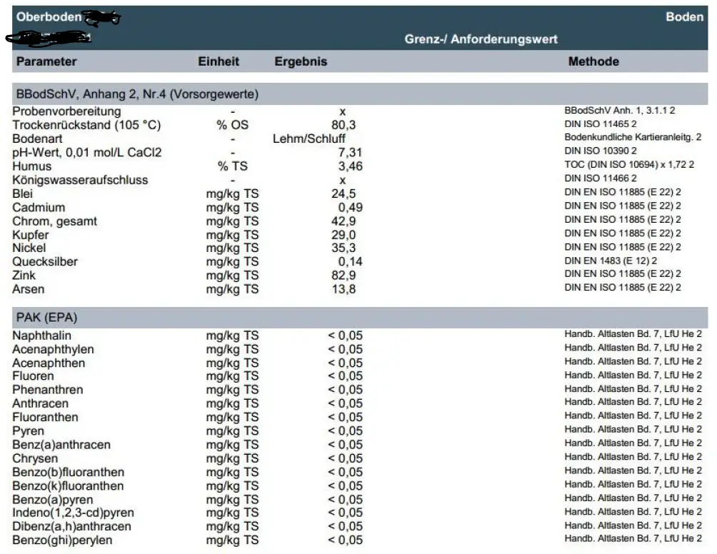

Mal kurz eine Zwischenfrage, wenn im Zuge der Erschließung des Baugebiets ein Bodengutachten erstellt wurde, reicht das nicht aus oder? Ich benötige explizit noch mal ein Gutachten von meinem Grundstück?
Was sagt ihr zu der chemischen Analyse?
Bodenlaborbericht: Tabelle mit Probenparametern, Grenzwerten, PAK- und Schwermetallen.
apokolok
Das ist ein Schadstoffgutachten.
Wenn dein Grundstück nicht Altlastverdächtig ist, brauchst du das eigentlich nicht.
Du brauchst ein geologisches Gutachten und damit die Gründungsempfehlung.
Es gibt Gegenden, da ist die Bodenbeschaffenheit sehr homogen, da würde möglicherweise auch das Gutachten vom Nachbarn reichen.
In aller Regel ist es aber empfehlenswert, ein eigenes Gutachten erstellen zu lassen.
Die einfache Variante mit zwei Bohrungen sollte aber ausreichen.

Danke für deine Antwort.
Es gibt in dem Bericht noch mehr Bewertungen zu Bodenbeschaffenheit, Bodenfunktion, etc. aber die sind eher beschreibend dargestellt.
Das heißt aber ich brauche das Gutachten auf jeden Fall und könnte es auch schon vor der eigentlichen Hausplanung beauftragen?
