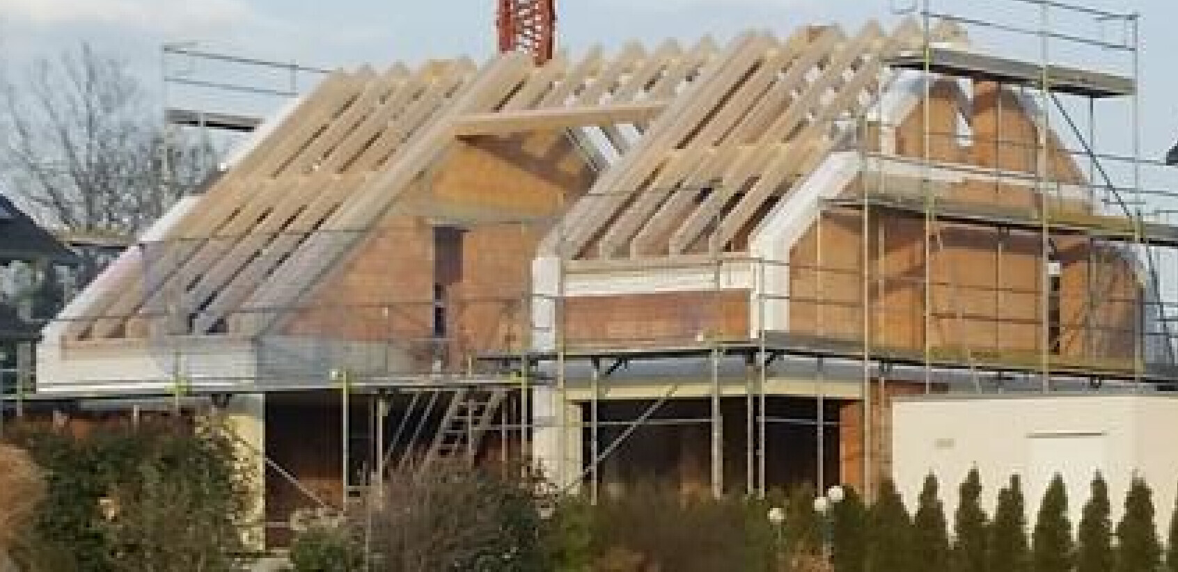

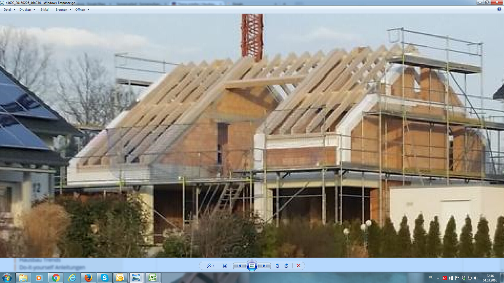

wir werden bei uns einen im Wohnraum integrierten Wintergarten mit ordentlich Dachverglasung verbauen. Nun kam von einem Wintergartenbauer der Hinweis, man bräuchte da eine Konvektoren-Heizung vor den Scheiben da die Fußbodenheizung nicht ausreicht. Der Wintergarten wird 3 Fachverglasung haben.
Rohbau eines Hauses mit sichtbarem Dachstuhl und Gerüst auf der Baustelle
Hat jemand ähnliches verbaut und kann aus Erfahrung berichten, was man wirklich braucht. DIe Konvektorenheizung möchte ich wenn möglich vermeiden, da hässlich und störend...auch wenn im Boden versenkt.

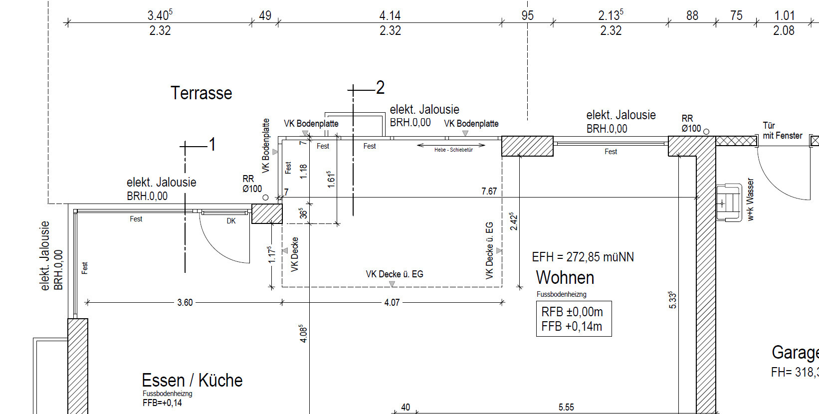

EG:
Grundrissplan eines Wohnbereichs mit Terrasse, Küche und Essbereich im Hausbau

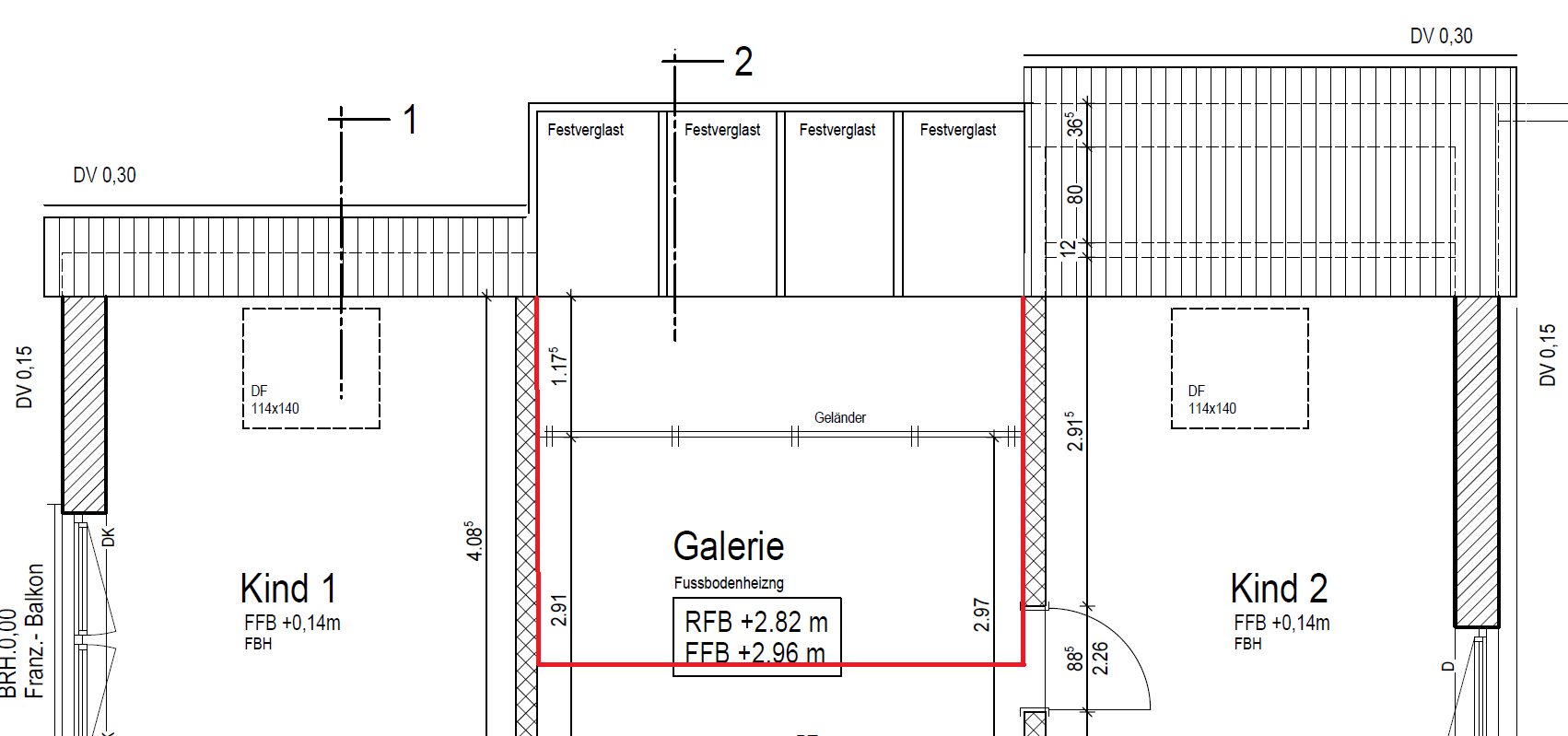

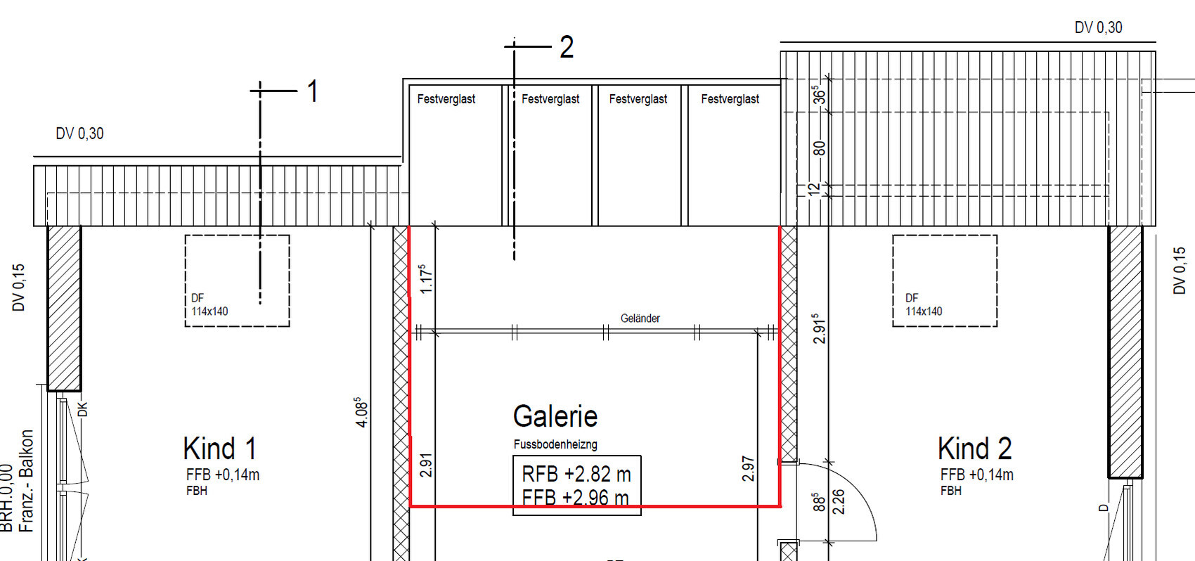

OG:
Architekten-Grundriss eines Wohnhauses mit Kind 1, Kind 2 und Galerie, detaillierte Maßangaben
Der rot markierte Bereich zeigt, wie weit die Verglasung hochgezogen wird.

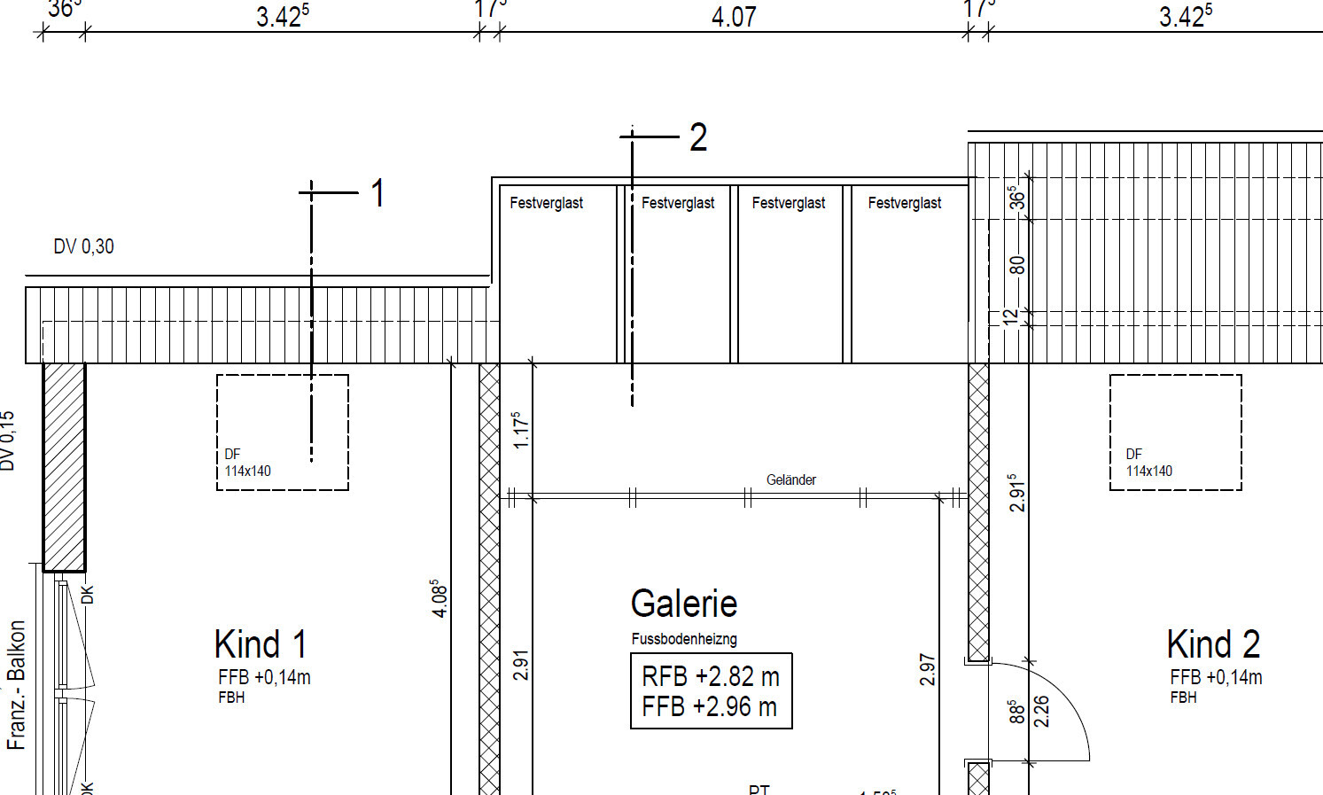

Grundrissplan eines Hauses mit Kind 1, Galerie und Kind 2
