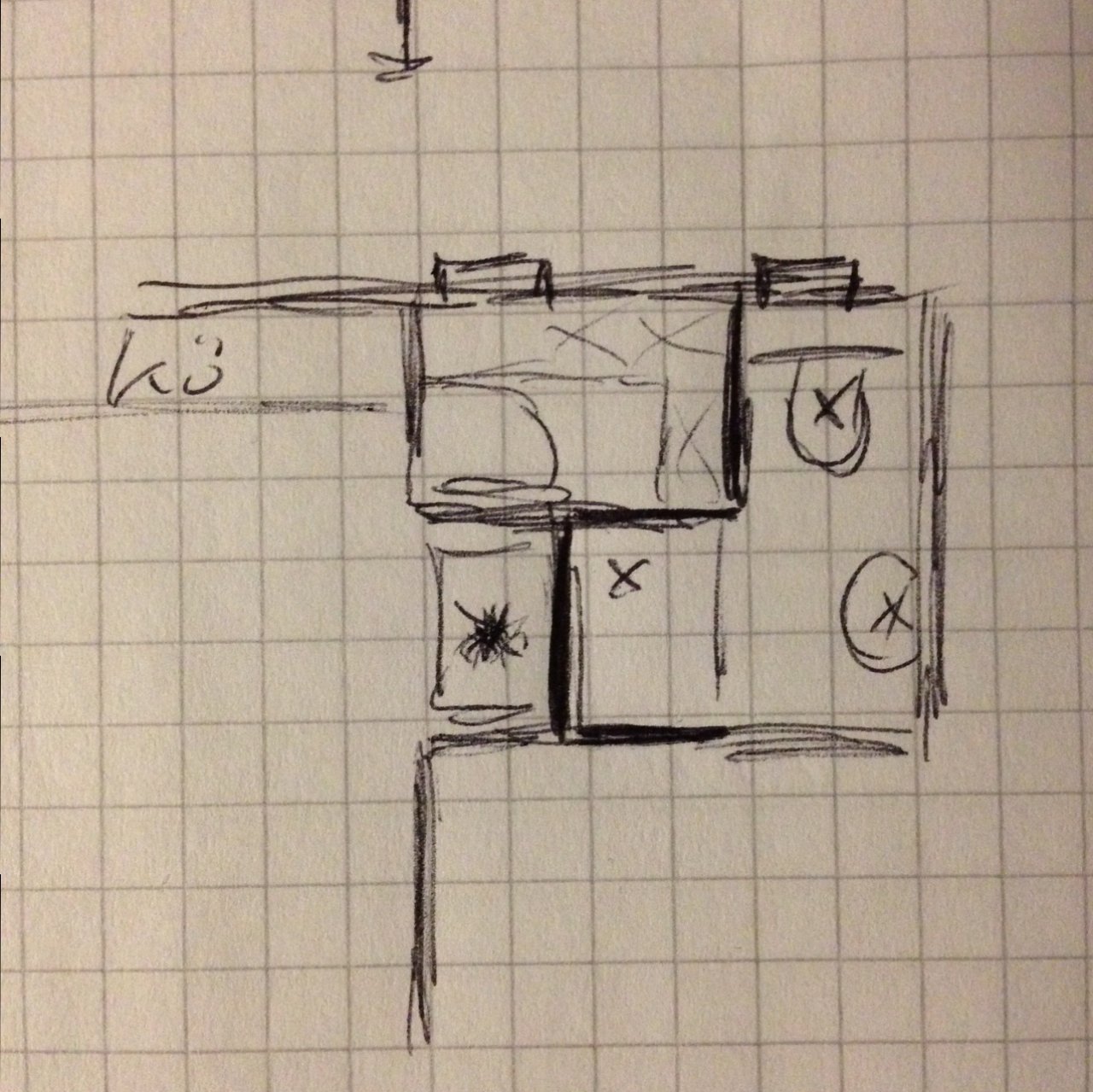

Dass keiner die Speis kritisiert, wundert mich
Aber ich habe hier mal schnell eine Skizze gefertigt - leider kennen wir die Maße nicht, aber es könnte passen. Ich habe den Side-by-Side-Kühlschrank locker eingekoffert...
Handskizze eines Grundrisses mit Zimmern und Türen als Bauplan
Gruss Yvonne
Ja, jetzt habt Ihr aber einen kleinen Versatz im Flur. Ich denke, dass der Planer Euch das richtig hinplant.
WC selbst sollte bei der Toilette mind. 100cm breit sein, Vorwandinstallation in gleicher Höhe wie Fensterbank.
Wir haben eine Tür, die ist 10cm schmaler als eine normale Zimmertür, die wäre auch in Ordnung.
Tür zur Speis würde ich tatsächlich nach innen rechts aufschlagen lassen. Dahinter kann man an der Wand viele Haken anbringen für Tüten und Taschen. Ich denke die Tür in der Küche würde stören
