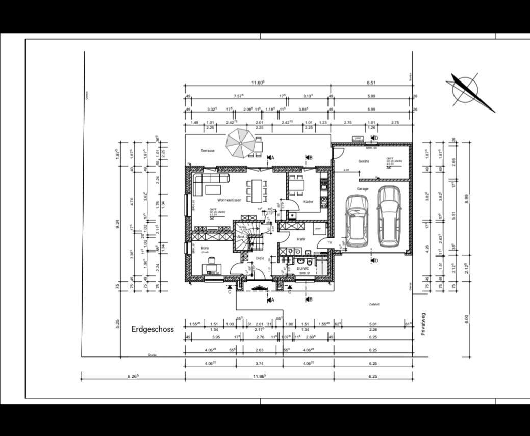

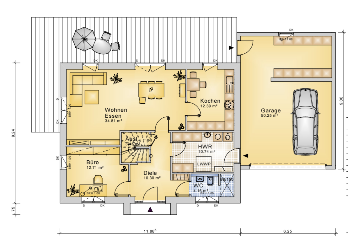

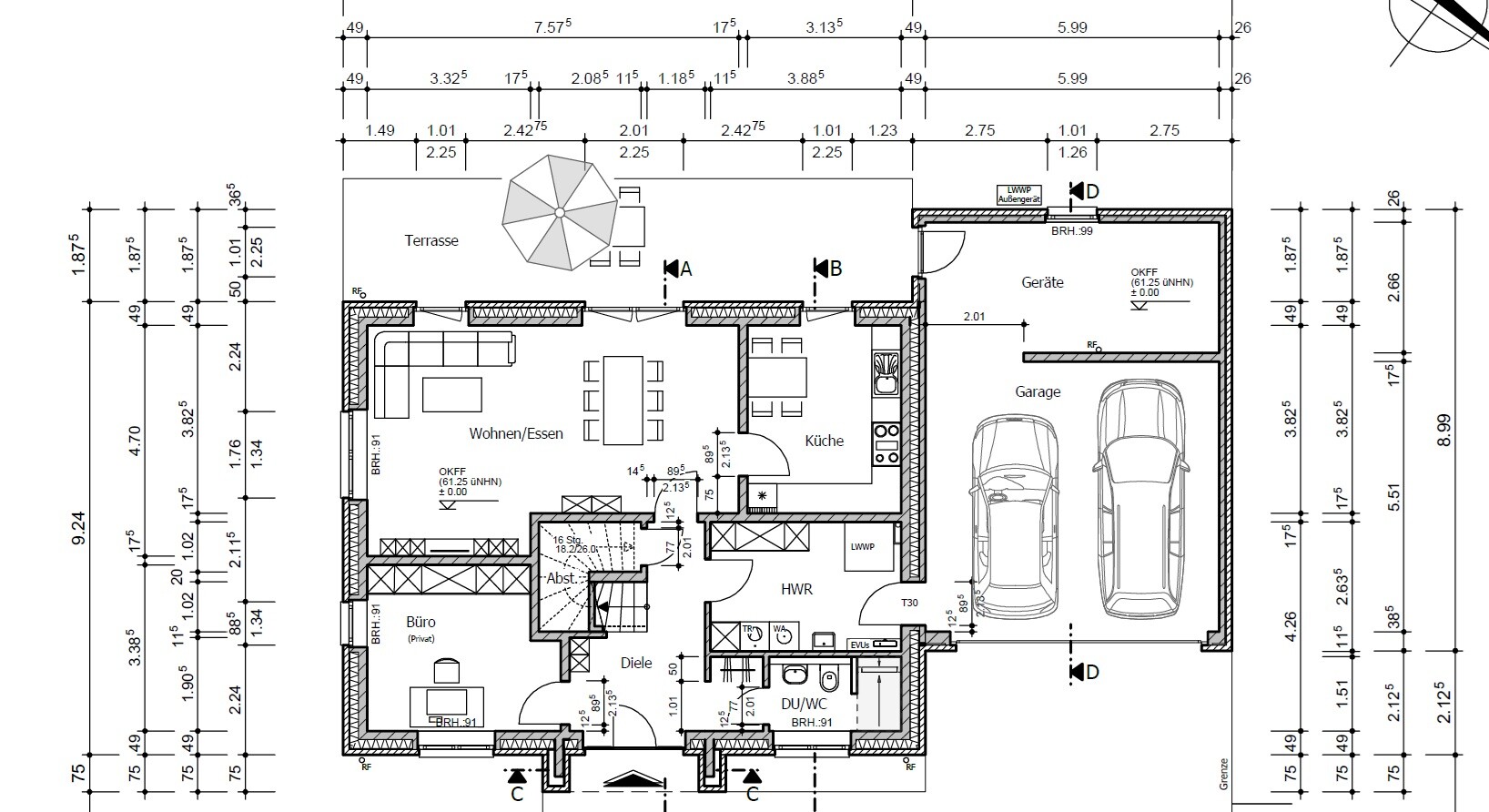

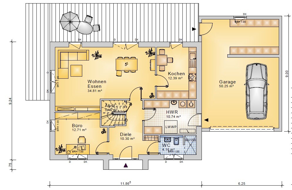

Mit Vorentwurf meine ich den Entwurf, den man typischerweise mit einem GU erstellt, bevor man irgendetwas unterzeichnet. Dieser hatte zB auch keine genauen Maße je Raum sondern nur wie anbei zu sehen. Ich habe euch hier einfach mal den Entwurf und die Zeichnung für den Bauantrag hochgeladen. Evtl wird das dann deutlicher klar was ich meine. Ich muss dazu aber auch sagen, dass es in dem Fall kein Kataloggrundriss ist da wir alles soweit selber vorab gezeichnet haben (nur mit Wunschraumflächen, ohne genaue Bemaßung) und dem GU geschickt haben, welcher dann eben den Entwurf professioneller gezeichnet hat.

Da kann man doch nicht einfach vorab mit irgendeinen schmaleren Mauerwerk rechnen.
Doch. Das Mauerwerk steht mutmaßlich in der Bauleistungsbeschreibung.
Zusätzlich kommt bei Euch das Upgrade einer höheren KFW 40, die auch auf die Außenwände verändern können.
Allerdings muss ich sagen: aus der Erinnerung, wir haben auf ein damals KFW70 upgegradet, und da wurde die Außendämmung von 12 auf 14 oder 16cm erhöht, allerdings außen. Innen blieb alles gleich.
Nochmal: Schau in die Bauleistungsbeschreibung und in den Vertrag, den wir nicht kennen.
Und: es ist ein Fehler, sich als Bauherr jetzt Kosten pro Qm auszurechnen. Da kommen noch andere Kosten auf Dich zu, die einzubeziehen sind.
