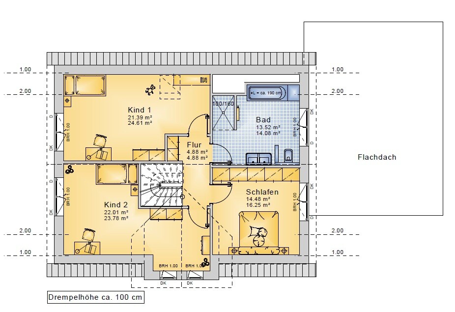

Links ist also der Entwurf, den der "GU" gezeichnet hat?
Ja genau. Und danke für deinen Beitrag!
16.04.25 15:30
ITSM2025 schrieb:
"Entsprechend den Anforderungen an KfW40 und den (vorab-) Angaben unseres Statikers, haben wir die Außenwände von ursprünglich Breite = 42,5 cm auf nun 49 cm erweitert, zudem im Erdgeschoss Innenwände nach Statik mit b = 17,5 cm eingeplant, dies führt zu einem kleinen Verlust der tatsächlichen Wohnfläche, ebenso wie kleinen Verschiebungen der Innenwände nach Statik. Dies ist jedoch zwingend erforderlich.
Na, dann ist doch alles klar !
ITSM2025 schrieb:
Den Kapitänsgiebel haben wir – kostenlos – in der Breite erweitert, von ursprünglich Breite = 3,49 m auf nun b = 3,74 m. Grund hierfür ist, dass die zwei Stützen im Erdgeschoss mit ca. 55 cm ausgebildet werden müssen (statisch bedingt), damit aber der Hauseingangsbereich nicht eng und klein wirkt, gleichzeitig die Stützen aber sehr mächtig, und die Stützen optisch schön zur Geltung kommen, haben wir uns für die Vergrößerung entschieden."
Klar erkennbar keiner, der Dich übervorteilen will. Dein GU plant übrigens sauber im Oktameterraster, also ohne Steinesägerei / Pfuschertaschen. Schon darum werden Dich viele Bauherren beneiden - mindestens solche, die ungeschützt zu einem GU gehen.
ITSM2025 schrieb:
Also worauf ich hier eigentlich hinaus wollte: Sollte ich hier jetzt ein Fass beim GU aufmachen oder ist das "einfach so" und damit müsse ich jetzt leben?
Wie schon gesagt, da gibt es kein Faß aufzumachen und es ist auch kein Fall von "ist einfach so". Du bist an einen vorbildlichen GU geraten und Dein Versäumnis, ihm nicht gesagt zu haben, daß er eine Wandstärkenanpassung wohnflächenunschädlich (also dann eben nach außen) vornehmen soll, kannst Du noch mit einer Dreizeiler-eMail heilen. Das kostet den ein paar Mausklicke, dann hast Du Dein 13 cm breiter und tiefer gewordenes Haus und den Preis dafür.

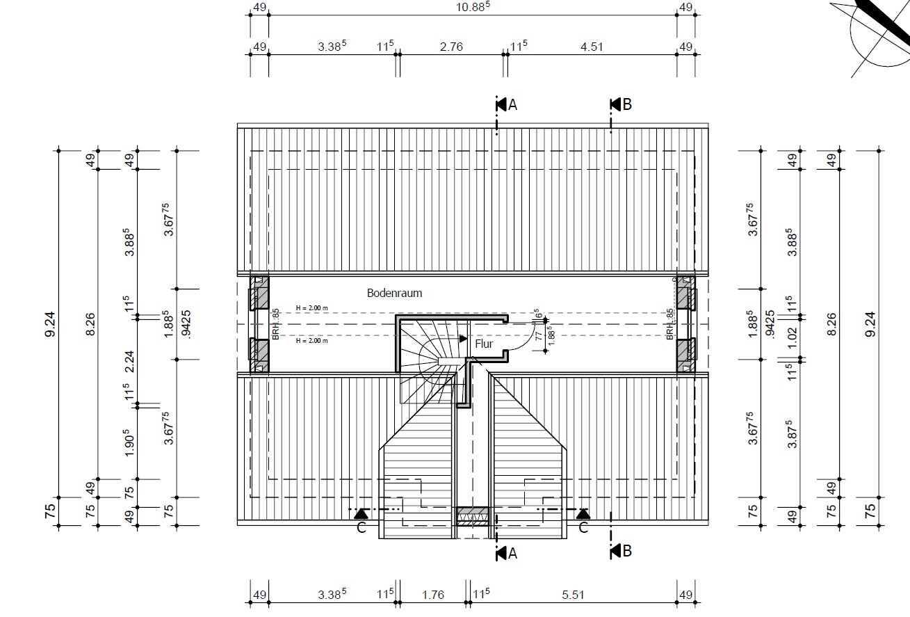

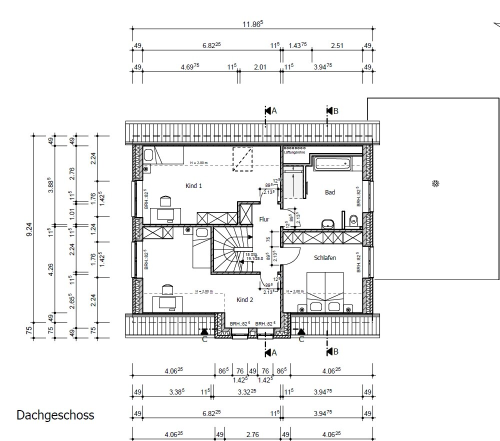

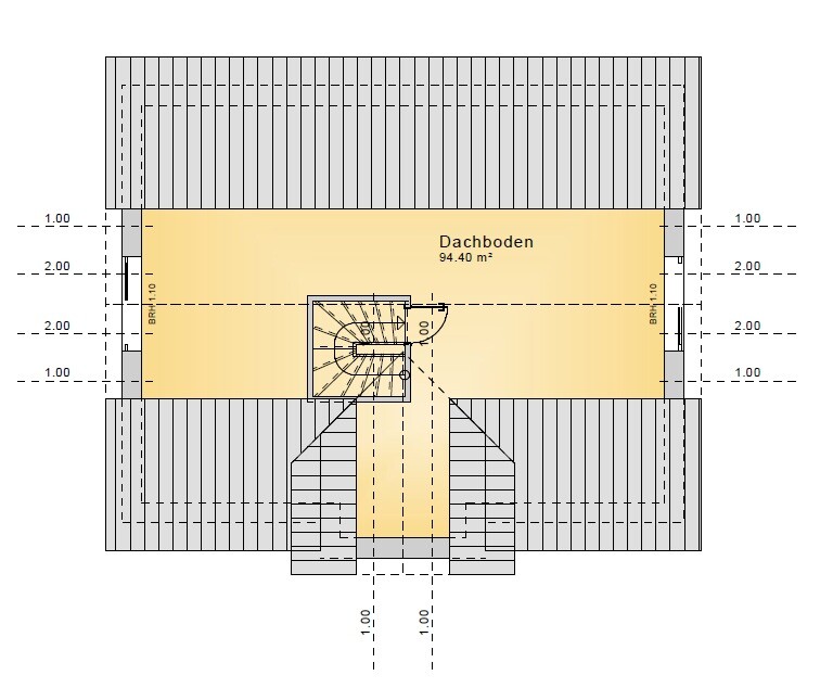

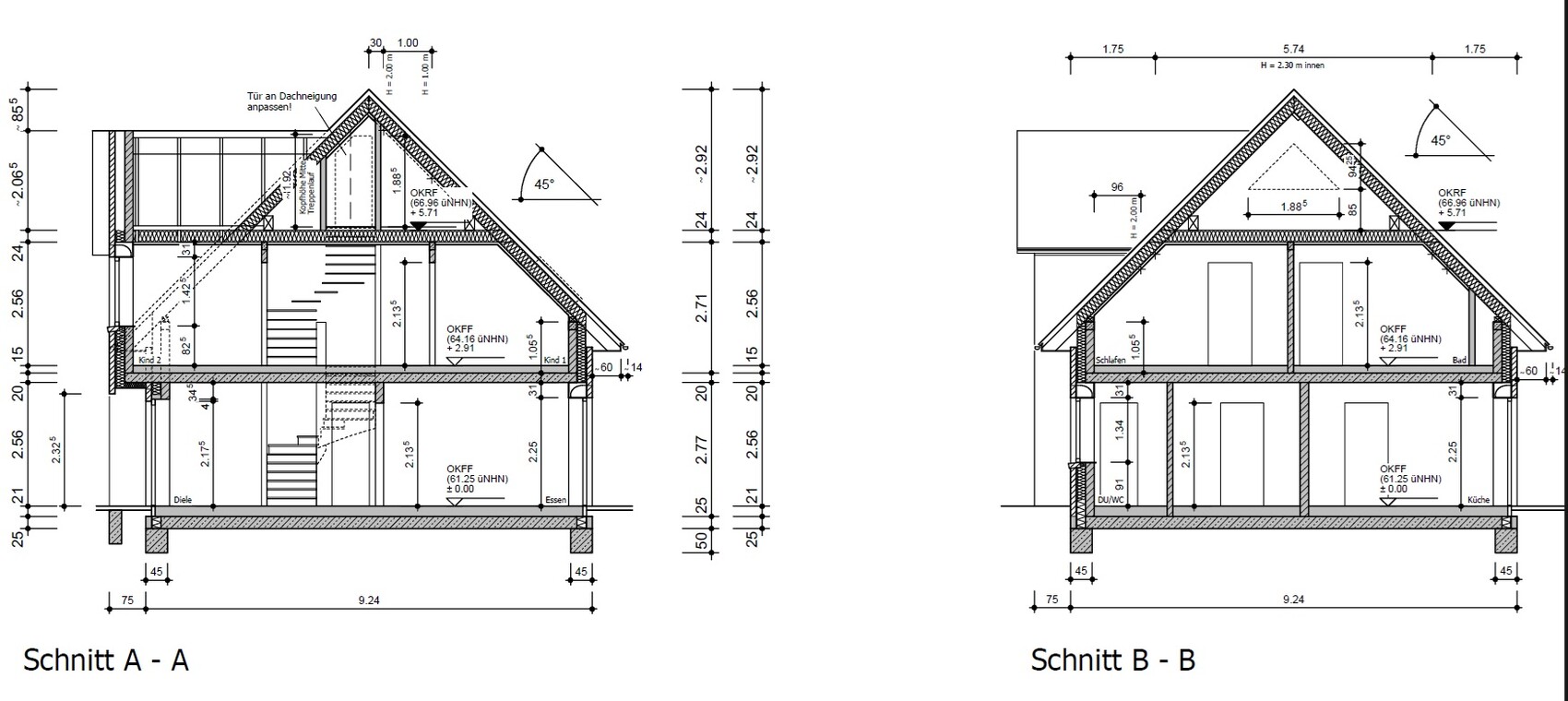

Anbei noch die restlichen Skizzen/Zeichnungen.
Grundriss eines Dachbodens: Gelber Bereich von 94,40 m² mit zentraler Spiraltreppe und Tür.
Architektur-Grundriss: Gebäudegrundriss mit Treppenhaus, Flur, Bodenraum und Maßlinien
Grundriss des Obergeschosses: Schlafzimmer, zwei Kinderzimmer, Flur, Bad, Treppenhaus, Flachdach.
Dachgeschoss-Grundriss: Schlafen, zwei Kinderzimmer, Bad, Flur, Treppe.
Architektur-Schnitte A-A und B-B eines Hauses mit Dachstuhl, Treppen und Räumen.
