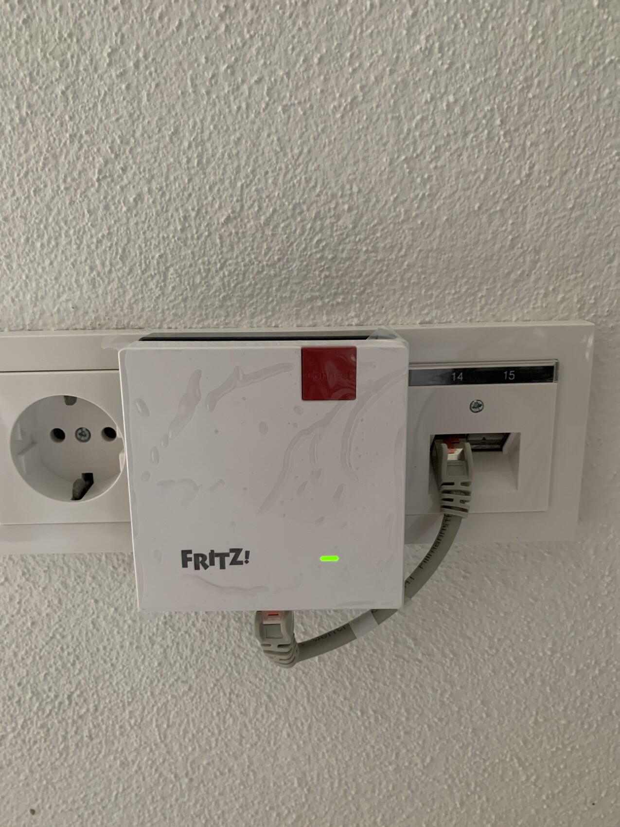

Allthewayup
21.06.24 20:17
wir haben auch einen Repeater (LAN) gespeist durch eine FRITZ!Box im Serverschrank, einen weiteren Router im Flur EG (aus dem alten Haus übrig) und eben dieser Repeater im Wohnzimmer. So haben wir auch auf der Terrasse WLAN und im Garten.
Was spricht denn dagegen weil ihr sagt ihr wollt kein Gerät in der Steckdose? Da bleibt tatsächlich nur der Accesspoint via POE. Wird wohl aber nicht vorhanden sein?
Weißer FRITZ!-Router an Wandsteckdose, grüne LED leuchtet, Netzwerkkabel angeschlossen.
