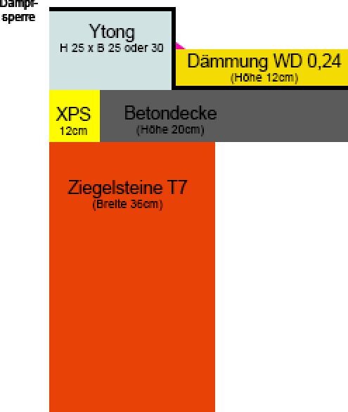

wie erfolgt eigentlich die Abdichtung von einer Attika, wenn darauf das Geländer montiert werden sollte. Ich habe mal angefangen wie folgt zu zeichnen:
Querschnitt der Wand: Ziegel T7 unten, Betondecke, XPS 12 cm, Ytong, Dämmung WD 0.24, Dampfsperre
Auf den Ytong-Stein sollte dann vermutlich eine Betonumrandung (die womöglich 10 oder 15cm hoch sein sollte), um das Geländer darauf montieren zu können. Wie erfolgt dann hier in etwa die Abdichtung? Bohrt man dann später in das Blech (außer man nimmt hier statt Blech evtl. eine Granitplatte mit einem leichten Gefälle nach Innen)

Info: Habe heute mit 2 Bauabdichter gesprochen. Der eine fährt die Dampfsperre nur seitlich auf den Ytong-Stein darauf. Auf den Ytong-Stein ist noch ein Betongurt vorgesehen. Der zweite Bauabdichter würde die Dampsperre auf den Betongurt drauffahren.
Bzgl. Geländer gibt es auch unterschiedliche Meinungen. Der erste Bauabdichter meint, dass ein Geländer auf dem Attika kein Problem sei. Da gäbe es spezielle (glaube Kunststoff) Abdichtungen für die Geländerverschraubung. Der zweite Bauabdichter rät dringen davon ab (Seitliches Geländer wäre das sicherste).
Wie seht ihr das bzgl. Geländer und Abdichtungen direkt auf dem Attika?
