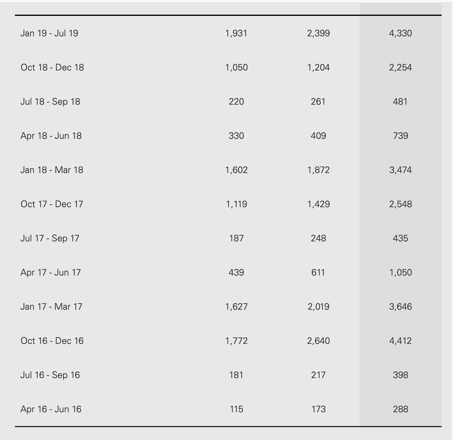

Ich hänge mal eine Verbrauchstabelle rein für unser Einfamilienhaus ca. 140m2 Wohnfläche, 2 Personen inkl. Haushaltsstrom. (Leider ist die Periode 2019 auf Jan-Juli nicht im Quartal, da das Stromwerk einen neuen Zähler eingebaut hat, der dann nicht funktionierte.) Jahresverbrauch liegt als bei ca. 7000 KwStd. pro Jahr inkl. Warmwasser.
Für den Lärm habe ich leider keine dB Angaben. Obwohl Sie meines Erachtens sehr leise ist, würde ich sie nicht in bewohnte Räume stellen. 35dB scheint mir sehr tief (gemäß Arbeitschutz Schallpegeltabelle sind 30dB z.B. Flüstern, und 50dB Vogelgezwitscher).
PS: die Pumpe läuft bis jetzt immer noch Störungsfrei seit Ende 2016
Tabelle mit Datumsperioden links und drei Zahlenwerten pro Zeile
Danke für die Info.
Also bei uns wird es eine Doppelhaushälfte mit 149qm ohne Keller in KFW55 Bauweise und eine Wohnraumlüftung mit Wärmerückgewinnung.
Eine Photovoltaik sind wir uns noch nicht sicher, da die Anschaffungskosten etwas hoch sind.
Glaubst du, dass diese Anlage auch im Garten stehen könnte, oder sollte diese vor dem Haus stehen?
Also 7000kWh bei zwei Personen?

Ich bemerke gerade dass Du ja von einer 200-S sprichst, der Thread aber über einen 200-A ist. Die 200-A steh im Haus bei der 200-S gehört ja ein Teil raus und ein Teil ins Haus. Ob da die Technik und Werte gleich sind, müsste Viessmann bestätigen. 7000kWh sind bei 2 Personen. Ich war überrascht über den tiefen Verbrauch, da hier ja auch kochen, Heisswasser, Waschmaschine etc. noch dabei ist. Für die Pumpe allein haben wir leider keine Werte.
