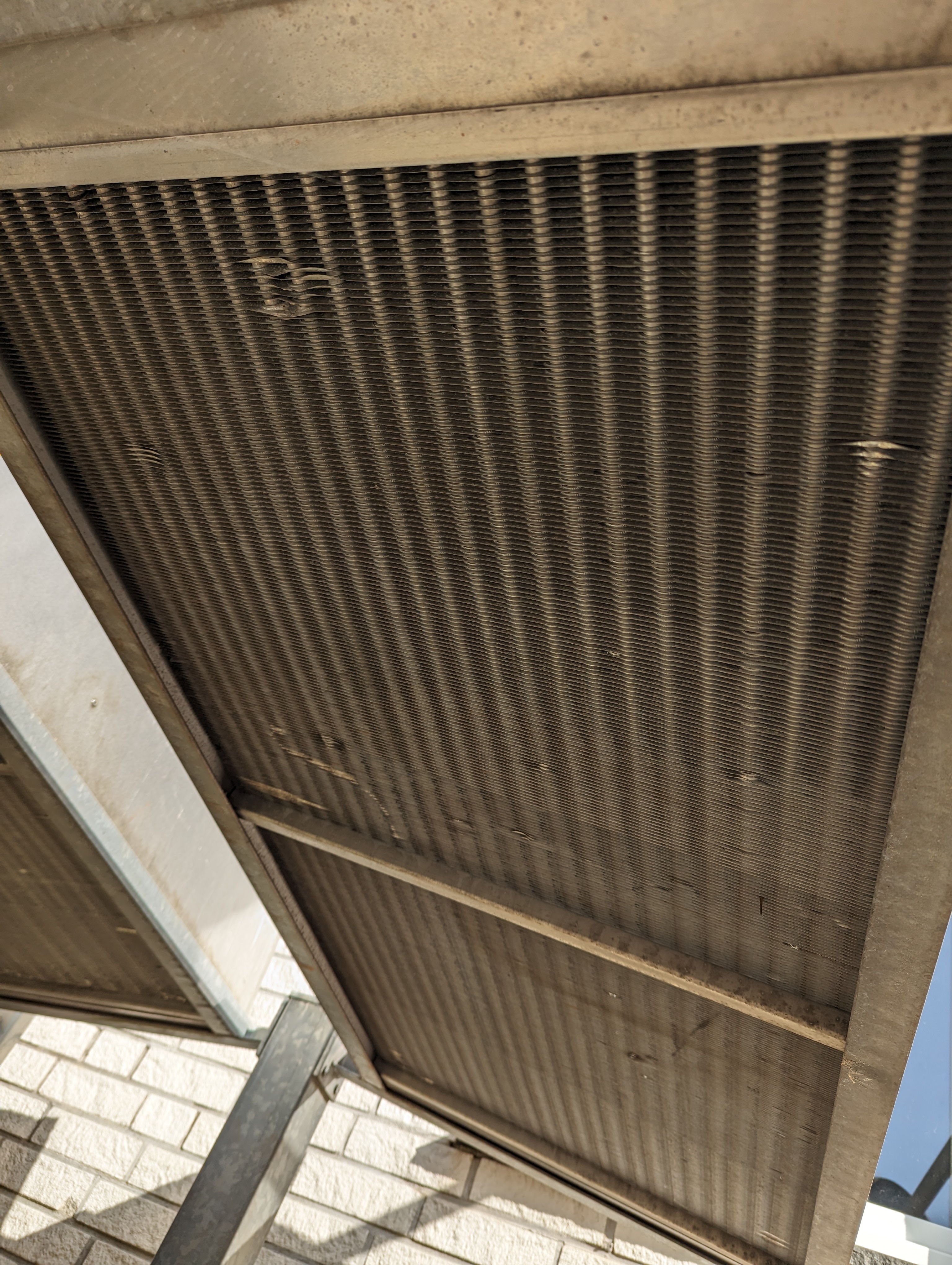

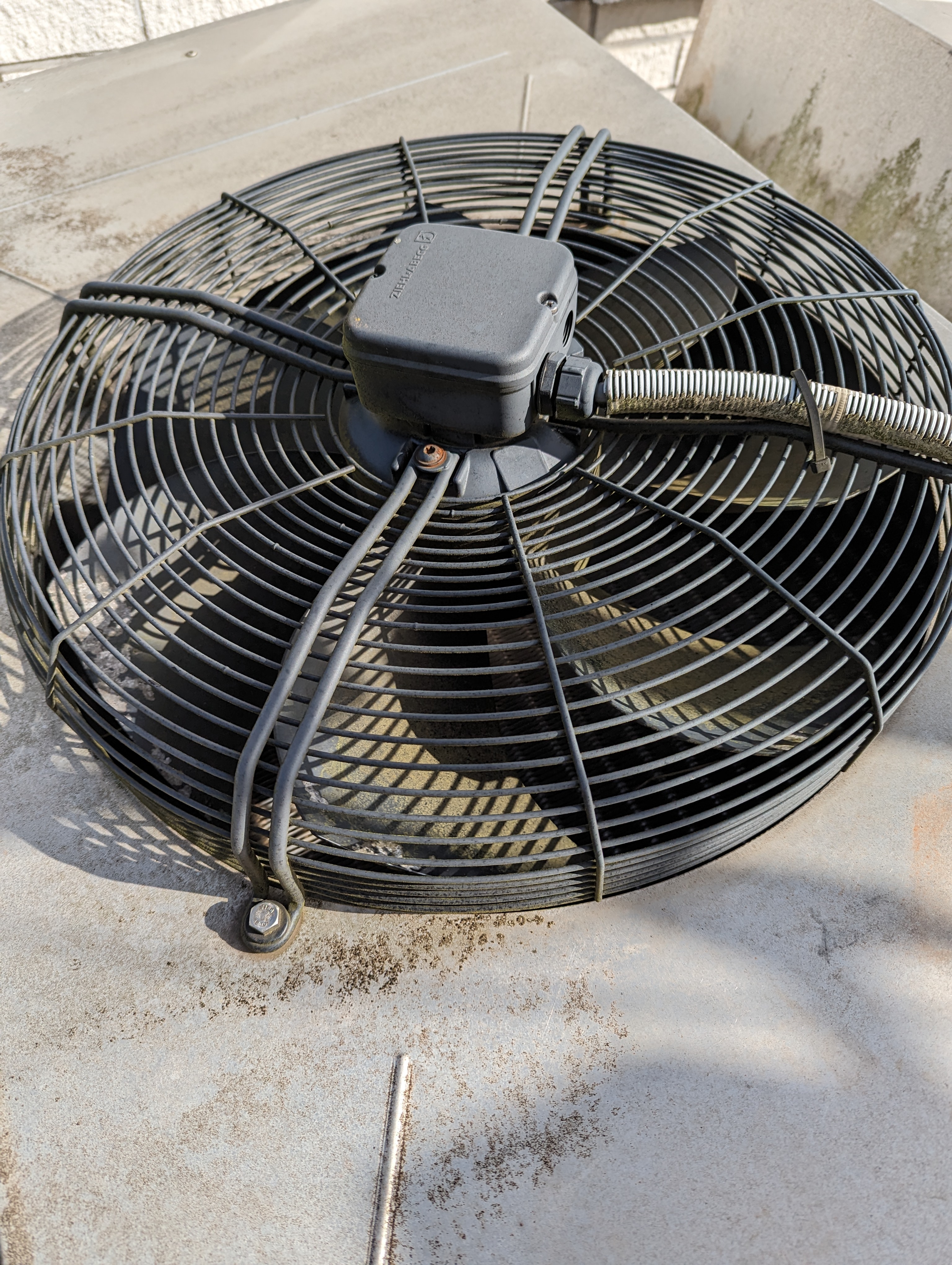

Harakiri
Na dann habe ich einen Fehler gemacht.
Die Anlage wurde mir als wartungsfreie Wärmepumpe verkauft.
Übrigens lasse ich meinen Kühlschrank auch nicht warten.
Sicherlich haben wir auch schon das eine oder andere Problem gehabt, das dürfte aber nach fast 19 Jahren normal sein.

Das einzige was man bei der Luft-Wasser-Wärmepumpe machen muss bzw. kann ist einmal im Jahr die Flusen vom Pampasgras der Nachbarn aus den Wärmetauscher saugen/spülen.

Ich sprach von meiner Hütte und da ist einfach nur ein großer Kühlschrank verbaut. (Bildlich)
Die Kühlrippen von hinten sind im Estrich und der schrank steht draußen.
Und für das Brauchwasser wird einfach die Heißgasüberhitzung genutzt.
