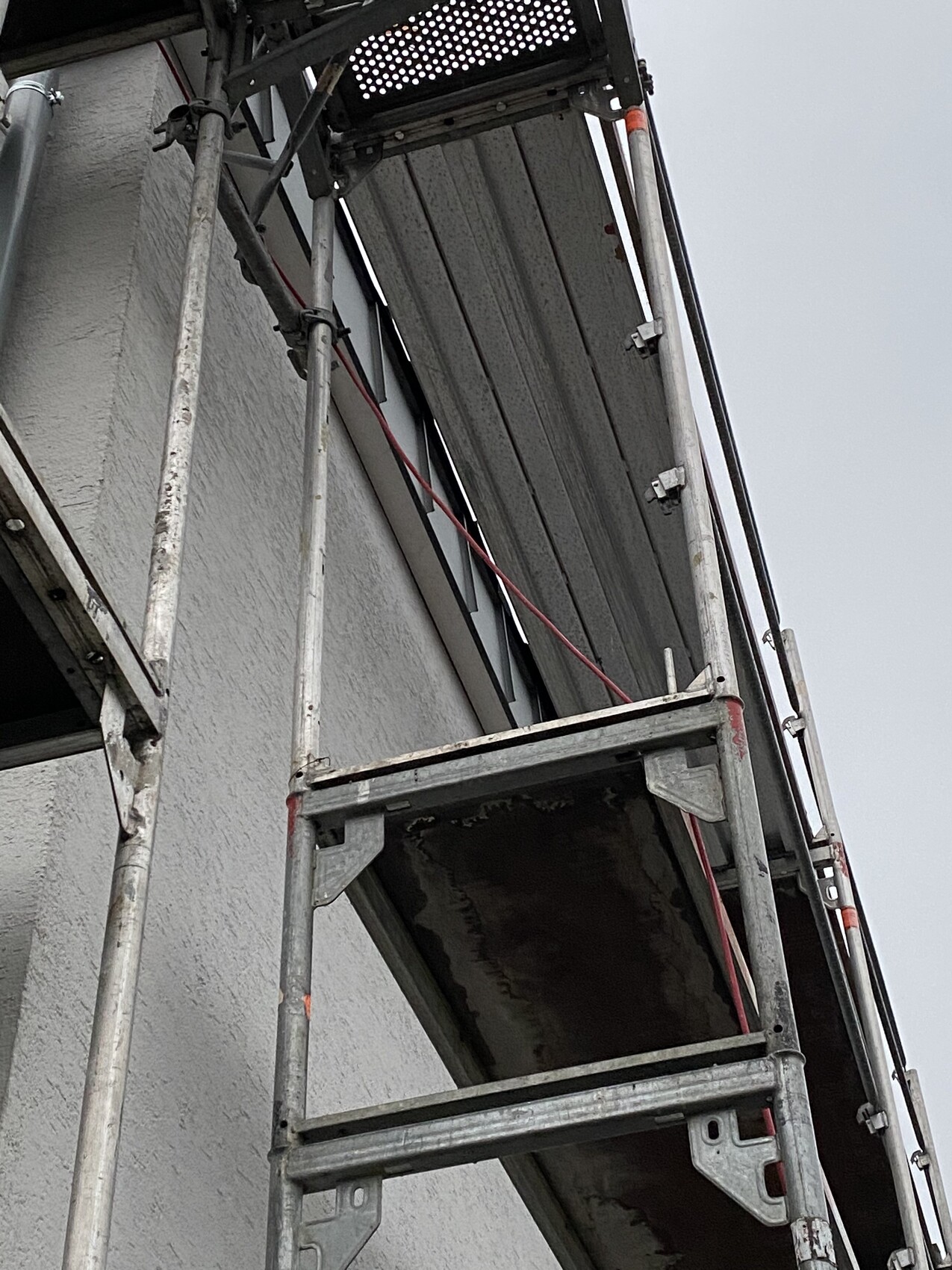

basti009
18.05.21 09:07
Also das Dach ist mit einem U-Wert von unter 0,14 saniert worden - also mit Förderung.
Die attika selber ist nicht ganz an der Fassade dran, da ist noch ein unterschichtbrett drunter. Eventuell wäre dann da genug Platz für eine erforderliche Dämmung?
Auf dem Bild sieht man das so ein bisschen.
Muss so eine Fassade überhaupt irgendwann neu gemacht werden? Oder reicht einfach alle paar Jahre ein neuer Anstrich?
Wir haben zwar einige kleine Risse aber diese sind von einem Abstand größer 2 Meter nicht sichtbar und beschränken sich hauptsächlich auf die Bereiche der Fenster.
Metallgerüst vor einer Gebäudewand mit Plattform, Geländer und Rohren.
