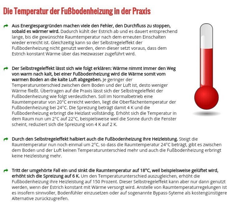

hegi___
02.02.20 22:20
Zitat :
Man muss 2 Dinge beachten.
1. die Länge des Kreises. Je länger der Kreis, desto höher der Druckverlust, desto weniger Durchfluss bei gegebener Pumpenleistung. Durch ähnlich lange Kreise fließt also erst mal ähnlich viel Wasser.
2. Die Leistung des Kreises. Diese kann durch Verlegeabstand, Bodenbelag, Raumtemperatur etc. stark unterschiedlich sein.
Für eine bestimmte Leistung ist wiederum ein definierter Volumenstrom nötig, wenn sich eine vorgegebene Spreizung einstellen soll (die ja durch die definierte Vorlauftemperatur/Rücklauftemperatur vorgegeben ist). Beispiel: Der Kreis soll 100 Watt liefern, bei einer Spreizung von 3 Grad: 100 / 60 / 1,16 /3 = 0,56l/min.
Solange nun die längeren Kreise eine kleinere Leistung liefern sollen als die kürzeren, ist alles in Butter, da sie ja durch den höheren Druckverlust automatisch weniger Wasser bekommen.
Soll ein langer Kreis aber eine hohe Leistung haben, so braucht er ja viel Wasser trotz hohem Druckverlust! Ergo: Für diesen Kreis müssen wir die Umwälzpumpe hochdrehen, um mehr Druck zu bekommen. Dadurch müssen wir alle anderen Kreise stärker drosseln. Genau das versucht man durch vernünftige Auslegung zu vermeiden, da es unnötig Pumpenstrom kostet - für die Ewigkeit.
Geisha Leitfaden
Infografik zur Temperatur der Fußbodenheizung in der Praxis mit rotem Thermometer
