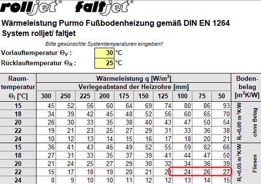

hegi___
  1. Alle Kreise sollten einen niedrigen und möglichst ähnlichen Druckverlust besitzen. Dementsprechend muss der Größte und der Kleinste Kreis aufeinander abgestimmt sein.
  2. Die Verlegeabstände sollten genau auf die Heizlast des Raumes angepasst werden damit die gewünschten Temperaturen erreicht werden ohne das gedrosselt und geregelt werden muss. ( 5 cm macht wenig Sinn. Du vergrößerst nur den Druckverlust ohne signifikante Mehrleistung. Siehe Anhang)
  3. Das System soll auf die niedrigst mögliche Vorlauftemperatur ausgelegt werden.
  4. Die Wärmepumpe sollte möglichst durchlaufen und nicht takten. Daher darf sie nicht zu groß ausgelegt sein.
Alleine die Effizienzpumpe kann zwischen 35-90 Watt verbrauchen. Bei 16h Laufzeit pro Tag sind das zwischen 55 bis 140 € pro Jahr nur an Pumpenstromkostendifferenz.
Dazu kommt dann noch die Effizienzverluste der eigentlichen Wärmeerzeugung welches ein vielfaches davon sein kann.
Deshalb würde ich die Auslegung immer von einem externen Prüfen lassen. Die kosten summieren sich einfach enorm über die Betriebsdauer.
Wärmeleistungs-Tabelle Fußbodenheizung (DIN EN 1264) mit Vorlauftemp 30°C, Rücklauf 25°C.
Pinky0301
Pinky0301
Ohje, ich sehe das nächste Thema, in das ich mich noch einlesen muss... Danke @hegi___ ! Ich werde mal den Energieberater befragen. Wir könnten natürlich auch größer als 10cm (15cm), aber da dachte ich, dass das eh zu groß ist. Zwischenschritt sind leider nicht drin. Das ist wahrscheinlich der Kompromiss, den man bei einer niedrigen Aufbauhöhe eingehen muss.
