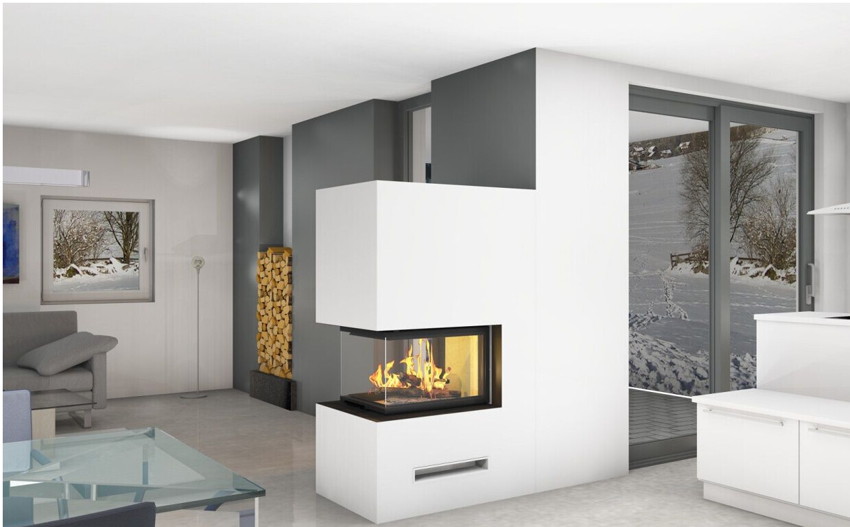

Guten Abend zusammen,
wir haben in unserem Wohnbereich einen Panoramakamin geplant als Raumteiler.
Es sind um die 60qm (150m3) im Wohnbereich
Es gibt einige schöne Kamine von den bekannten Herstellern die uns optisch gefallen würden jedoch haben die wie wir finden guten Kamine alle zwischen 9kw-12kw Nennleistung.
Laut Recherchen im Netz ist das vermutlich etwas zu viel...jedoch...
Gibts Erfahrungen von Leuten die bereits eine solche Entscheidung treffen mussten?
Was ist wenn man einfach weniger Holz einlegt...
(Ich weiß das man sagt das die Scheiben dann schneller verrußen - Erfahrungen?)
Danke im Voraus!

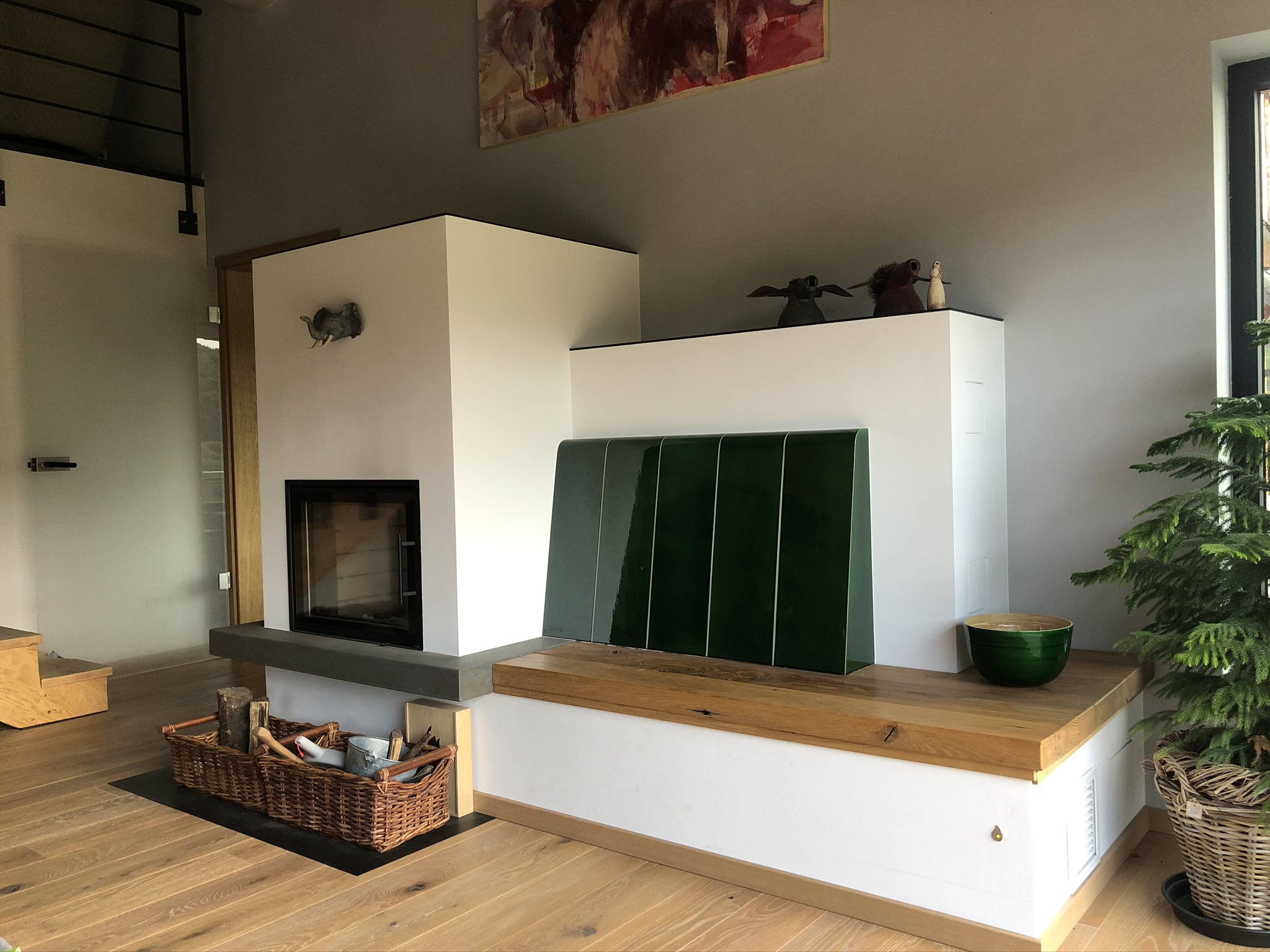

Der Trick ist Speichermasse. Der Ofen darf die Wärme nicht an den Raum abgegeben, sondern erst das Speichermaterial. Es gibt auch fertig Öfen die sowas können.
hampshire
10.11.20 22:55
Genau, Die Speichermasse sorgt für eine Verteilung der Leistung auf eine längere Zeitachse. Mach einen Grundofen mit langem Rauchzug durch viel Speichermasse. Wir haben den Ofen mit Ortner bauen lassen, da uns das Luftzufuhrprinzip und die einfache und effektive Abbrandsteuerung überzeugten. Das Design besprachen wir dann mit dem Ofenbauer.. Unser Ofen teilt zwar keinen Raum, doch das geht natürlich auch.

Abellio
11.11.20 09:00
Das Problem was ich daran sehe ist die dreiseitige Verglasung. (siehe Bild)
Habe im Internet bisher keine gute Lösung gefunden für einen Panoramakamin mit Speicherelementen.
Es gibt einige Kamineinsätze die um die 9KW Nennleistung haben (Leistungsbereich dann von ca. 5kw-10kw)
Hat jemand sich für einen 9KW Ofen entschieden und Erfahrungen damit?
