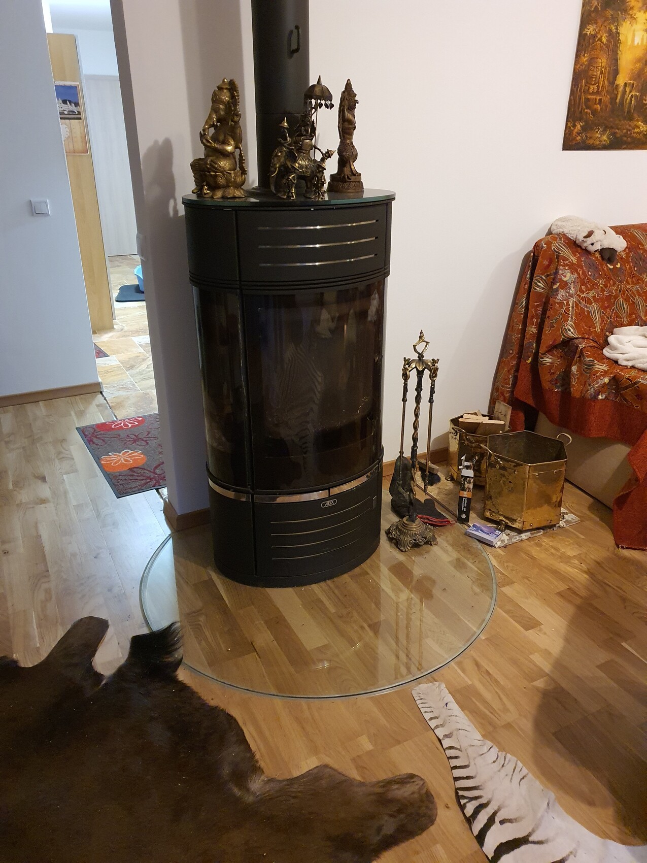

Wir haben Parkett im Wohnzimmer und eine Glasplatte unter dem Kaminofen.

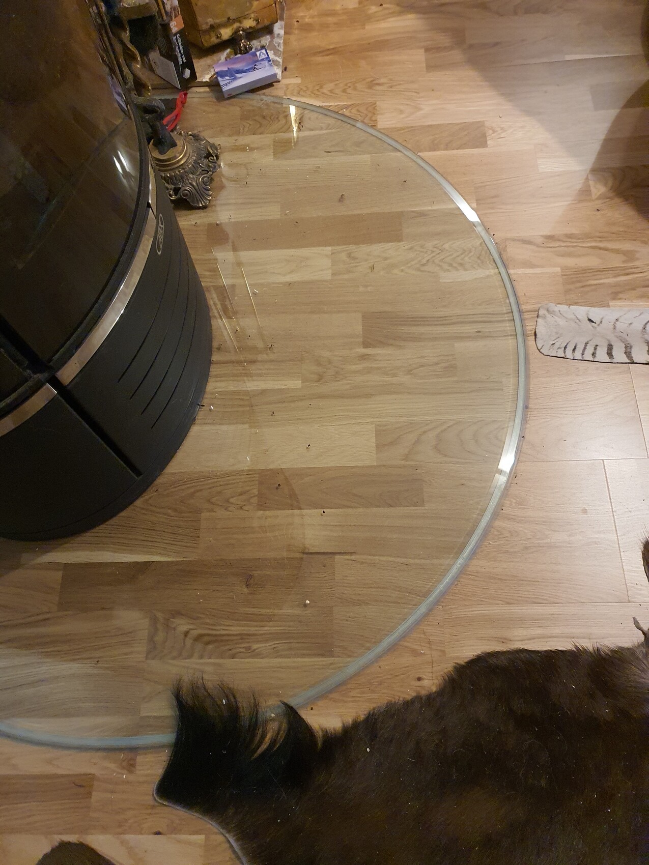

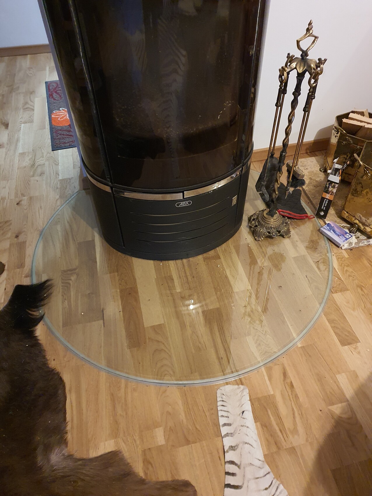

motorradsilke 18.11.21 16:29
So, hier nun ein paar Bilder (plus Zusatzwörter)
Schwarzer runder Kaminofen mit Glasfront; Statuen darauf. Daneben gemustertes Sofa im Wohnzimmer.
Runde Glas-Tischplatte auf Holzboden; schwarzes Tier am unteren Rand.
Runder Glasring um schwarzen Kaminofen; Werkzeug und Holz daneben.

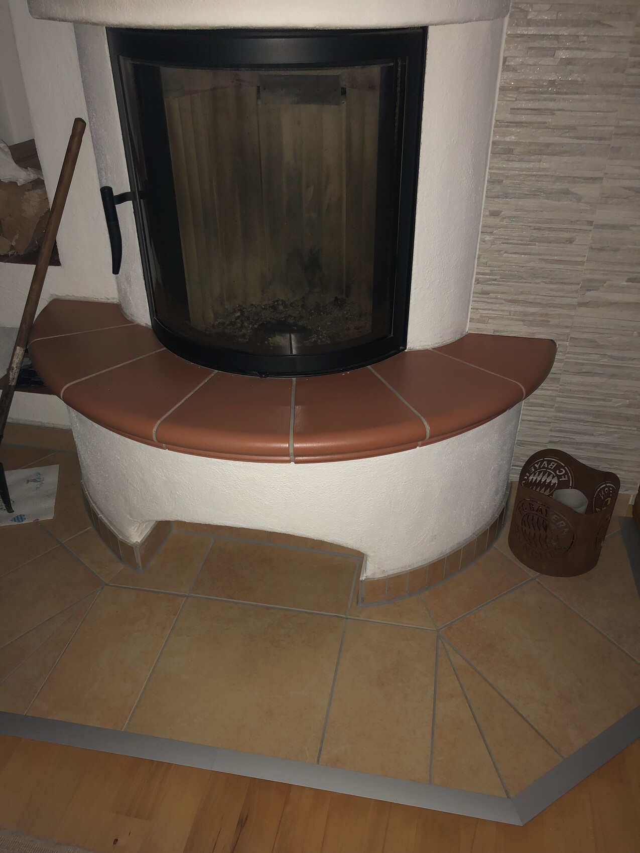

driver55 18.11.21 16:55
Parkett und Fliesen mit Übergangsleiste…
Kaminofen mit Glasfront, runder Terracotta-Sims, beige Bodenfliesen und Kaminzubehör im Raum
Isokrates 18.11.21 19:04
Du kannst auch ganz einfach den Estrich um den Kamin (entsprechend dem notwendigen DIN Abstand) tiefer ausführen lassen, Vinyl verlegen und darüber die Glasplatte bündig mit dem restlichen Belag im Zimmer.
Keine Kante, optisch alles gleich und Funkenschutz.
So haben wir es gelöst.
