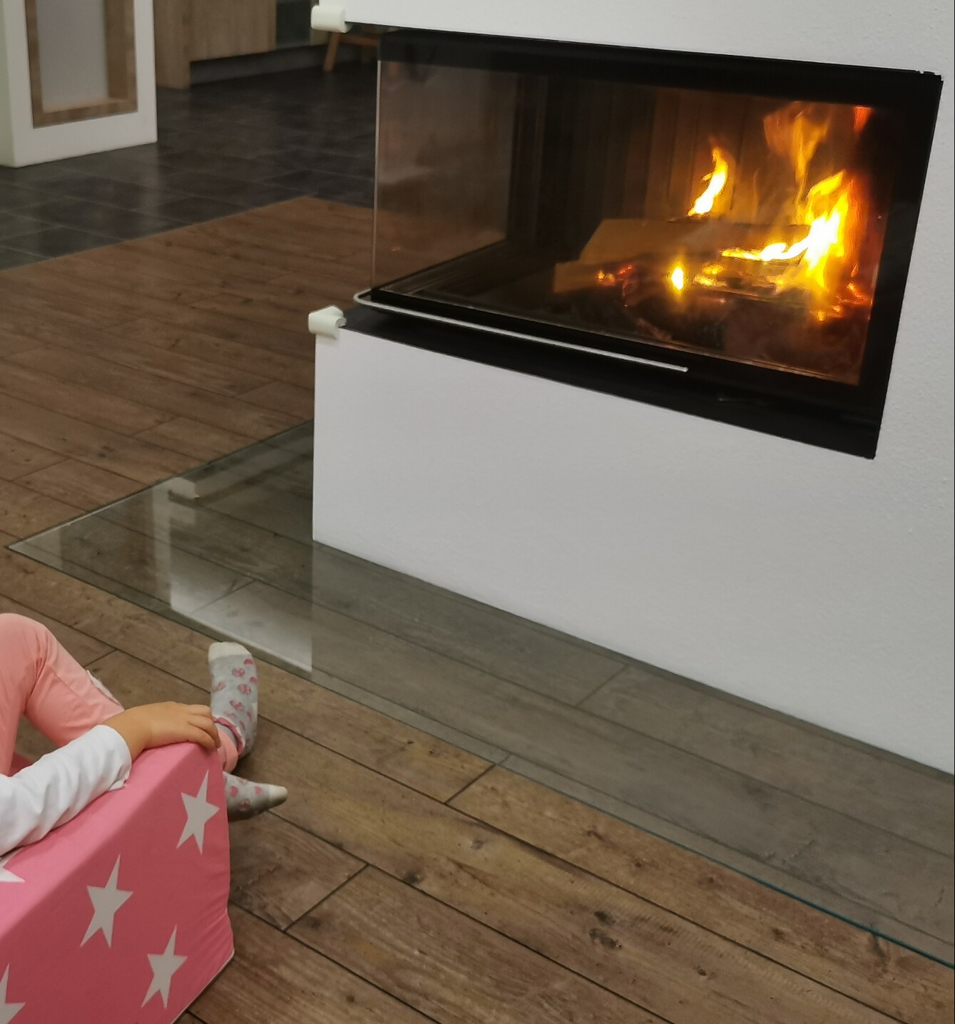

Mein Schornsteinfeger (ein wirklich netter) hat gesagt dass er meinen Kamin nicht abnimmt, so lange dort kein Funkenschutz installiert ist

Servus,
habt ihr den Boden schon verlegt oder seid ihr noch in der Planungsphase (hab ich eventuell überlesen, sorry, falls der schon beantwortet wurde)?
Wir haben auch Vinyl und um den Kamin den Estrich um 2cm niedriger machen lassen. Dadurch konnten wir die Glasplatte "versenken" und haben keine Schwelle.
Drunter liegt der "normale" Vinyl.
Wie auch @Isokrates schon vorgeschlagen hat
Moderner Kamin in weißer Wand mit Glasfront und brennendem Feuer; Kind auf pinkem Sternen-Sessel.

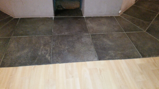

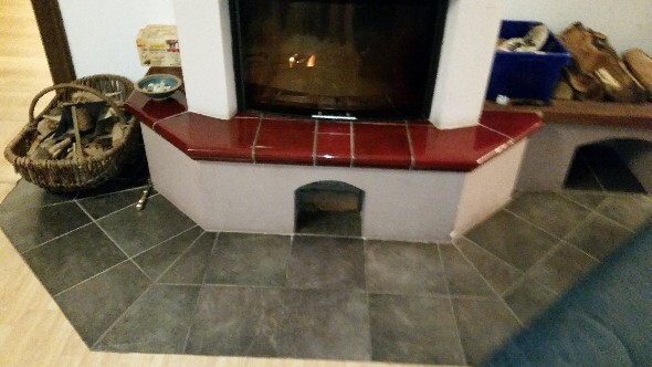

karl.jonas
23.11.21 17:15
Fliesen vor Laminat, nachträglich eingelassen. Dann ist die Übergangsfuge die Herausforderung...
Kamin mit rotem Fliesenrand im Wohnzimmer, dunkle Bodenfliesen und Körbe daneben.
Übergang von dunklen Bodenfliesen zu hellem Holzboden im Vordergrund, Türöffnung im Hintergrund.
chand1986
23.11.21 17:46
Das meinte ich mit Kontrast. So ist es hübsch.
